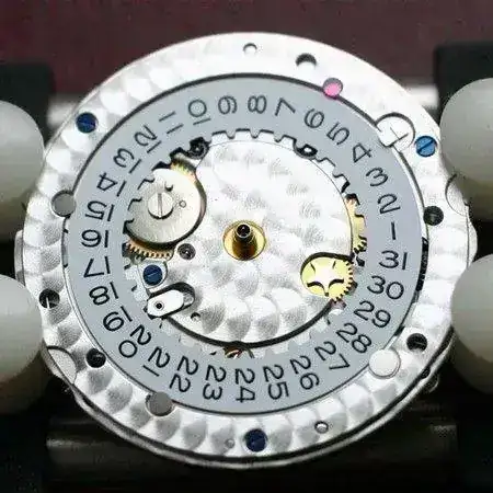

Primero porque la familia 3135 ha demostrado a lo largo de los años una fiabilidad increíble.
Segundo
El sistema de salto de calendario del rolex es una maravilla: carga a lo largo del día un muelle muy fuerte, para no quitar energía significativa a la marcha del reloj, y su salto es de una rapidez increíble. Y por cierto, muy fiable porque hace 50 años que se utiliza este sistema y se ha ido mejorando.
Tercero, su sistema de carga super experimentado.
Cuarto, el volante rolex tiene ajuste con micro estrella, ajuste de cojera con tornillo que bloquea el ajuste y también un ajuste de la altura del juego del eje de volante: no es fácil ajustar un rolex, pero cuando está ajustado no se desajusta ni con una cañonada.
Actualmente la 3135, que recordamos que es un calibre de 1988, se garantiza 4 años y con una variación de +2/-2.
El seiko seguro que es más fascinante con su 36000a/h, pero después de 5 años compara las prestaciones de las 2 maquinarias y verás quien necesita ir a revisión.
