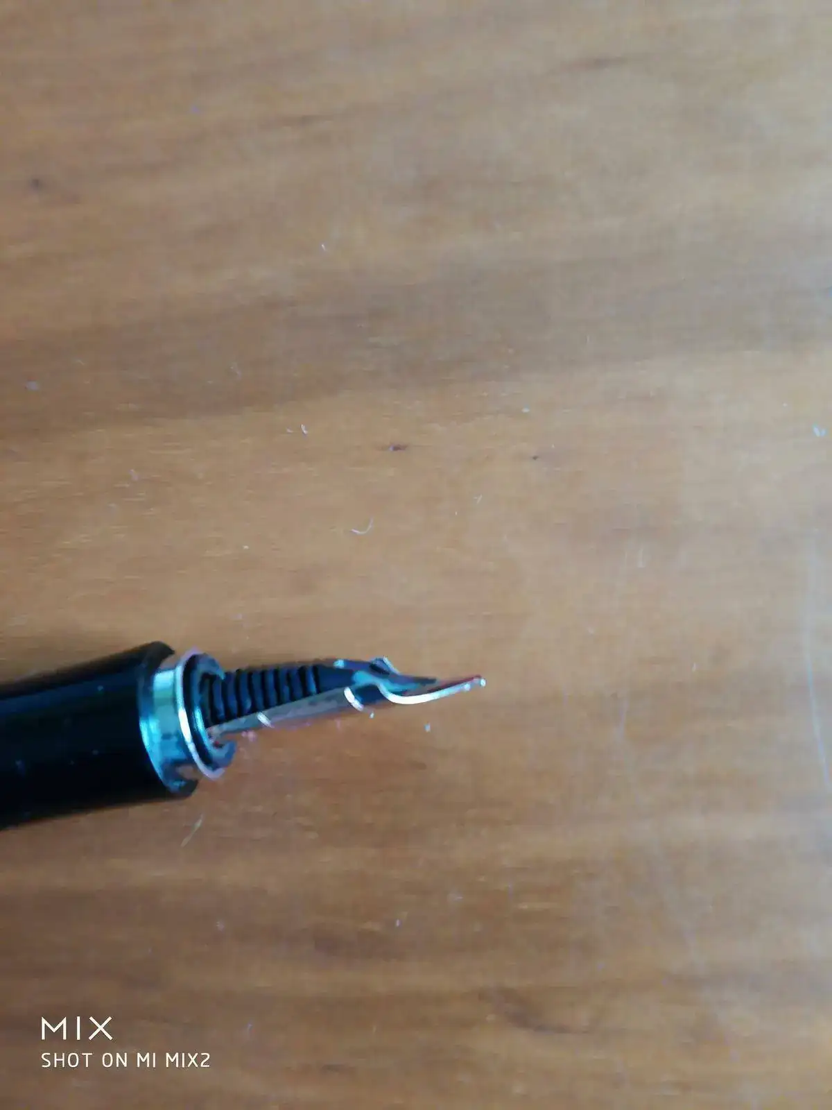

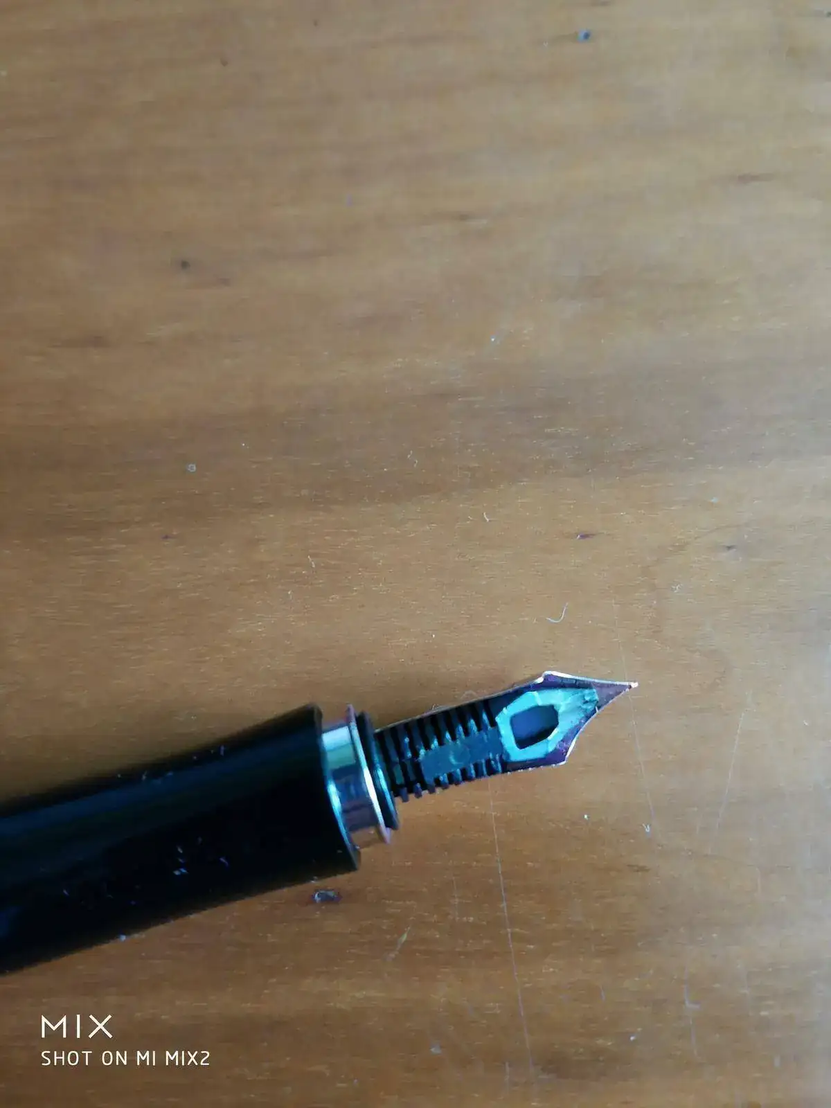

Buenas tardes:
Después de haber tenido varias Faber-Castell y de estar encantado con la calidad de sus plumines, adquirí mi primera Graf Von a través de eBay, pero para mi sorpresa el alimentador no está en buenas condiciones, presenta un desgaste notable en la parte superior y está muy separado del plumín en la zona superior.
Esto afecta a la escritura, de forma que en ocasiones escribe perfectamente, pero en otras ocasiones directamente la tinta no sale.
¿Sabéis si la reparación es asumible o voy poniendo reclamación en eBay? Gracias por vuestra ayuda.
En la ultima foto puedo ver que el conjunto plumin alimentador no esta bien metido, por una señal que se ve en el plumin en la
parte mas proxima a la boquilla. Yo intentaria quitar y volver a colocar el conjunto.
No se cuanto te costo pero el alimentador deja mucho que desear, en fin espero que un buen apreton sea la solucion.
Un abrazo.
pd.Espera mas opiniones de los compañeros que seguramente hay alguien que la tiene y te puede orientar mejor.
Devuélvela o solicita un reembolso parcial para repararla. En casos de estos, no me parece un reparación fácil para hacer en casa, porque si está deformado hay que calentarlo para que recobre su posición natural con el consiguiente riesgo. Yo para mayor tranquilidad la devolvería. Además en casos tan evidentes de mal estado me molesta la falta de profesionalidad o el timo, porque no es el coste, son los gastos de reparación y el mal humor que se te pone.

Mi opinión es en la línea de los compañeros.
En el alimentador se aprecia como si le hubiesen raspado o quitado trozos con un cutter o algo así, El conjunto plumín alimentador, no está bien metido.
En el propio plumín, Visto en la primera foto aprecio en el lateral del mismo un abombamiento en la línea, donde se ensancha en su máximo y empieza a rebajar en en los gavilanes. Esto puede ser producto de lo que veo en la foto segunda. Una separación, excesiva entre el plumín y el alimentador, me da que hubo una sobre flexión y se hay esa marca.
Y el plumín o no esta limpio o esta con demasiadas marcas, posiblemente de manipulación sin protegerlo.
A mi no me gusta nada el aspecto de esta pluma.
Tengo una igual, he comparado punto por punto y el aspecto es realmente feo.
