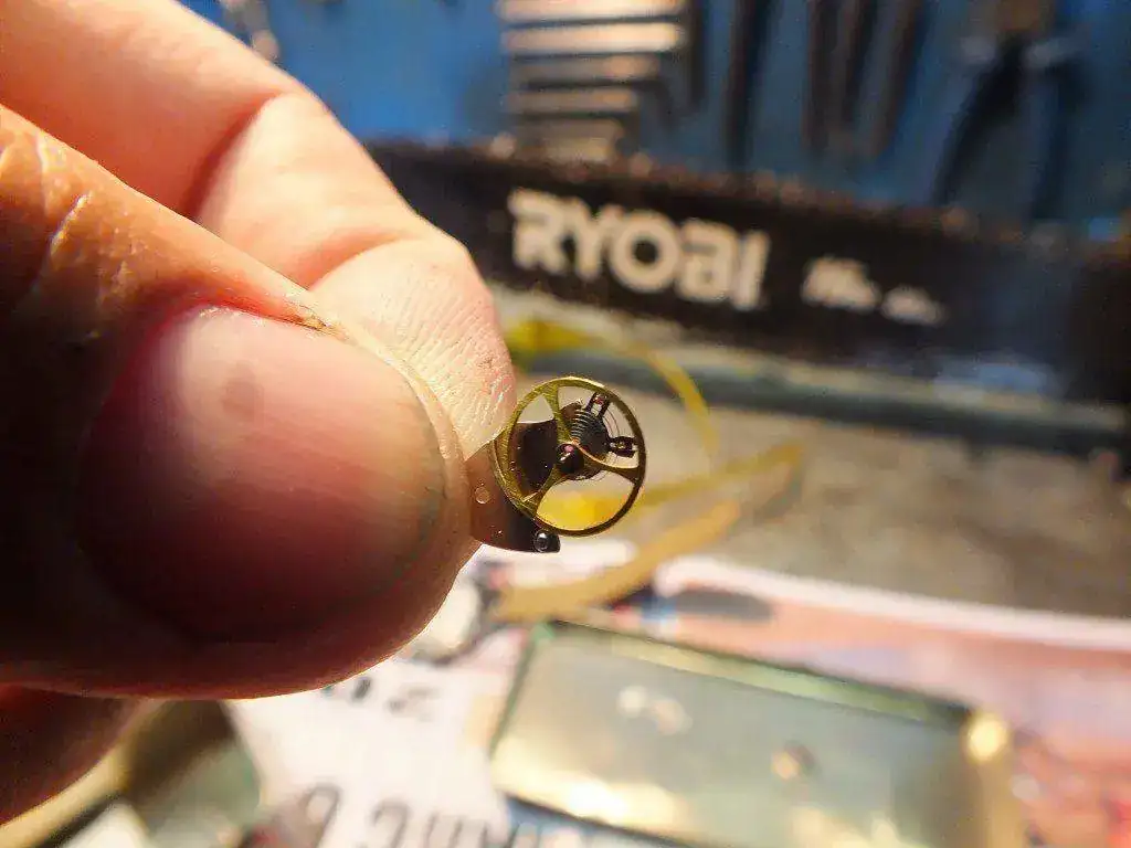

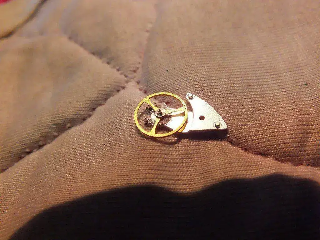

Hola tempus 157.! Entonces baseado en lo que dice ,ste puede ser de grado elevedo
    80,6 KB · Visitas: 194
    30,7 KB · Visitas: 177
Efectivamente , tu volante es de grado alto para parametros COSC.
