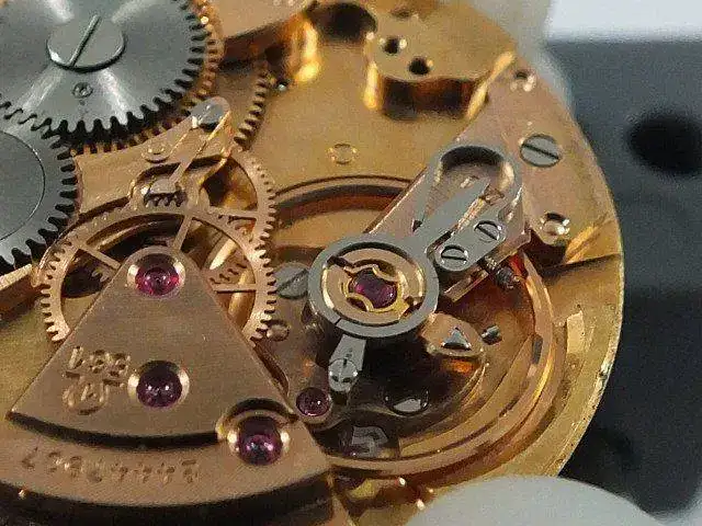

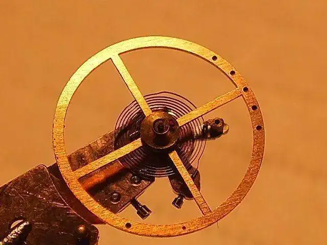

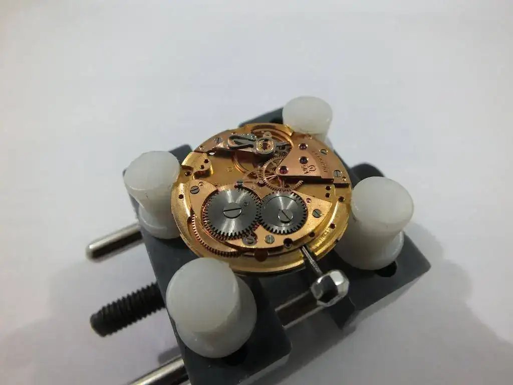

Ya que no saque fotos antes , pongo algunas de el nene en prueba antes de recolocar en su caja y retire una vez más el volante para fotografiar algo que me parecio interesante cuando lo vi por primera vez , se puede ver varios taladros en la llanta , obviamente es para balancear pero lo que me llamo es que ya vi el volante de un 565 y no era tan elaborado (tenia si una cava en forma alargada pero no estos varios taladros que inclusive se puede ver uno de diferente diametro) Tal vez por el fato de este ser de un 561 que es ajustado como cronómetro y el 565 no . Por ahora es esto , saludos

Esos taladros en el volante es para quitarle peso en cada uno de esos sitios y conseguir que se quede totalmente nivelado. Es lo contrario que le hacen a nuestras ruedas de los coches que, como no le pueden quitar material, les añaden pesos de plomo en los sitios que se necesita. Para que gire bien, que es cuando sacará buen tiempo, el volante ha de estar perfectamente nivelado. Varía de unos relojes a otros, incluso de la misma marca, modelo y serie porque los volantes no salen todos igual de su fabricación en cuanto al reparto de peso.

Con los volantes contrapesados con tornillos,
éstos se pueden fresar, para quitar peso en ciertos puntos
y/o también agregar peso por medio de arandelas, en otros.
Las arandelas venían de tal peso que adelantaban tanto por minuto en tal peso de volante.
Todavía se utilizan, pero sin ese control de tantos minutos de diferencia,
y usando el compensador de volantes,
algo que también está cayendo en desuso, sin que yo pueda entender por qué.
Mejor si el compensador tienen cuchillas de rubí y patas regulables.
Como los volantes lisos, (a partir de mediados de los 50s en adelante), no tienen tornillos,
de fábrica les ejecutaban las correciones para contrapesar el mismo,
y también -y con mucho cuidado, porque no se puede agregar material, como ya apuntaron,-
puede hacerlo el técnico.
De ahí los agujeritos taladrados.
Vale apuntar que en el cambio de eje en los volantes lisos,
más vale hacerlo con el torno, quitando el remachado del eje,
o también con ácido de un día para otro.
Son mucho más blandos que los antiguos con tornillos
y son proclives a deformarse si se les da con la maza de 2kg :D
