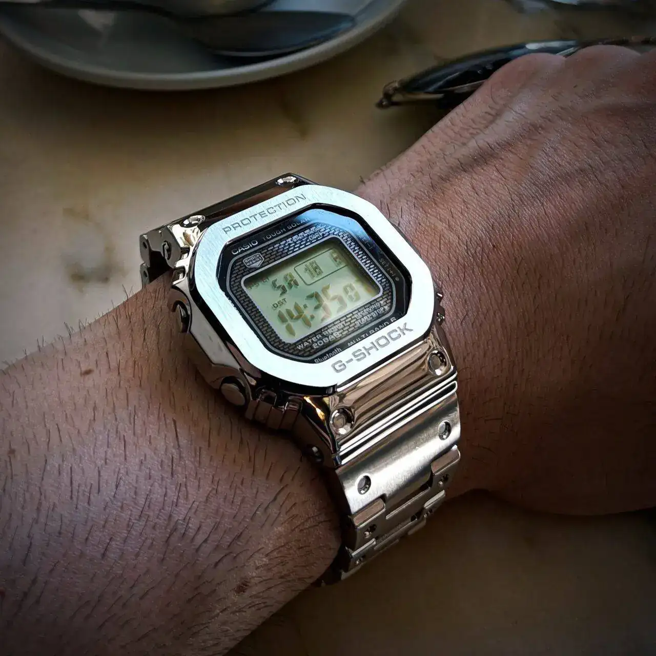

Aprovecho para poner una foto de mi reloj, que siempre es más ameno.

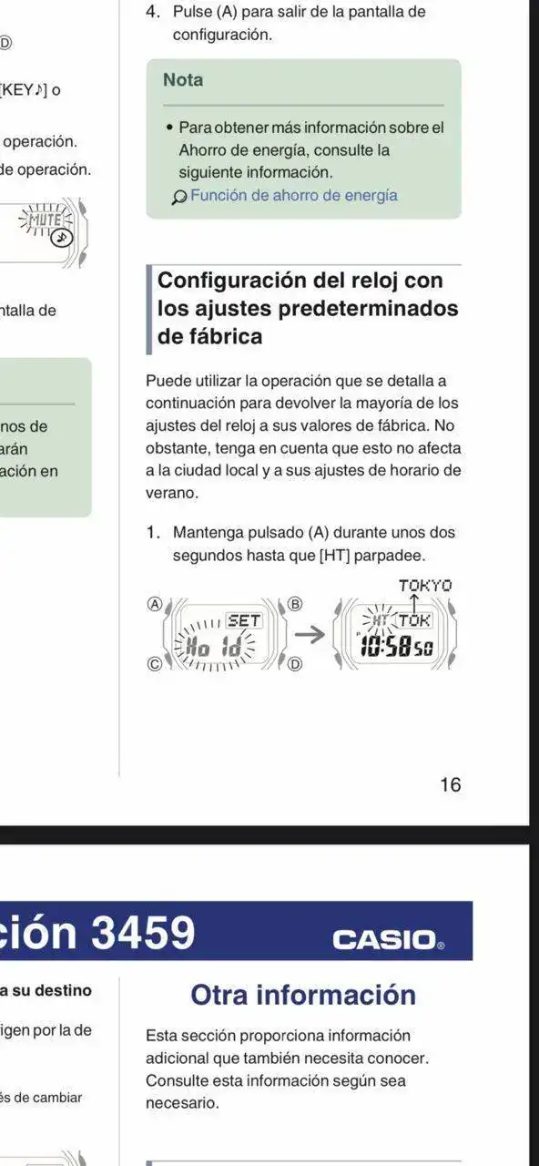

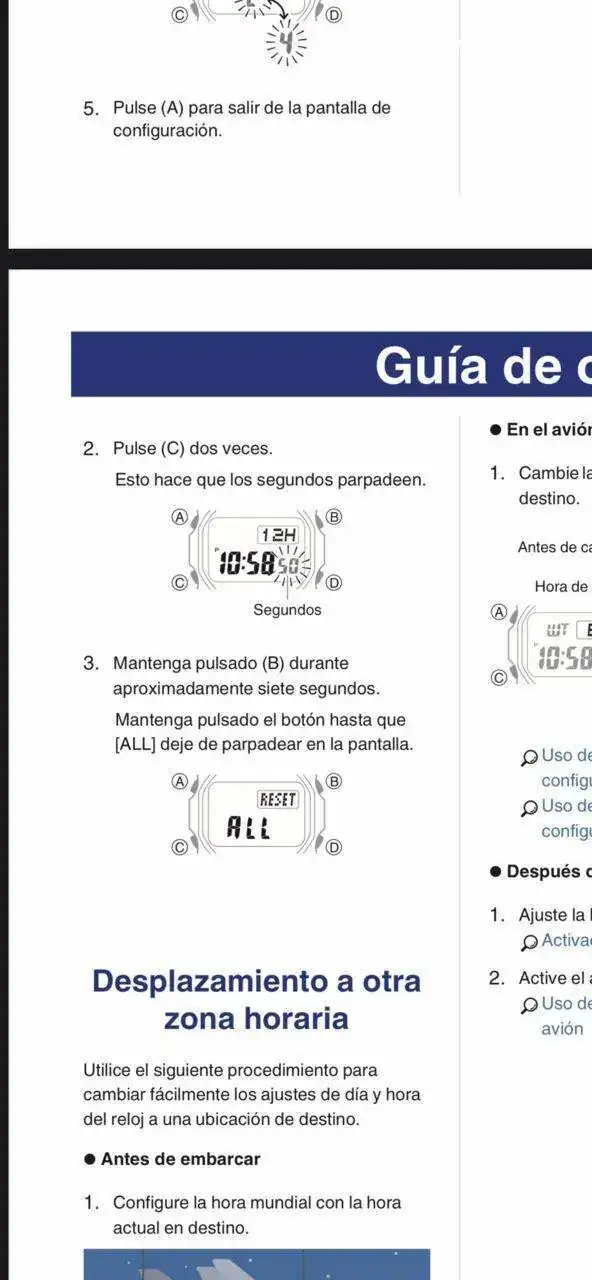

Yo lo haría en este orden..
1 - Desinstalar la App del movil.. "tu movil te lo agradecerá, consume recursos en segundo plano para aburrir".
2 - Desvincular B5000 del Gestor Bluetooth del movil.
3 - Resetear el Reloj a valores de Fabrica, es la unica forma de sacar todo tipo de vinculo del dichoso Bluetooth..
tan solo te quedaria elegir el idioma para el dia de la semana por si lo quieres en español, y lo tipico 12h o 24h.. y el tiempo de la luz, yo le pongo el mas alto, si tienes alguna duda en el manual viene como resetear la conexion pero mejor mirar Valores de Fabrica..
ya me cuentas si no te sale algo
un saludo

Para resetearlo debo quitar la batería (pila) cierto? No conozco otra forma de hacerlo.
El resto de cosas ya están hechas 😉

Lo tienes en el manual
