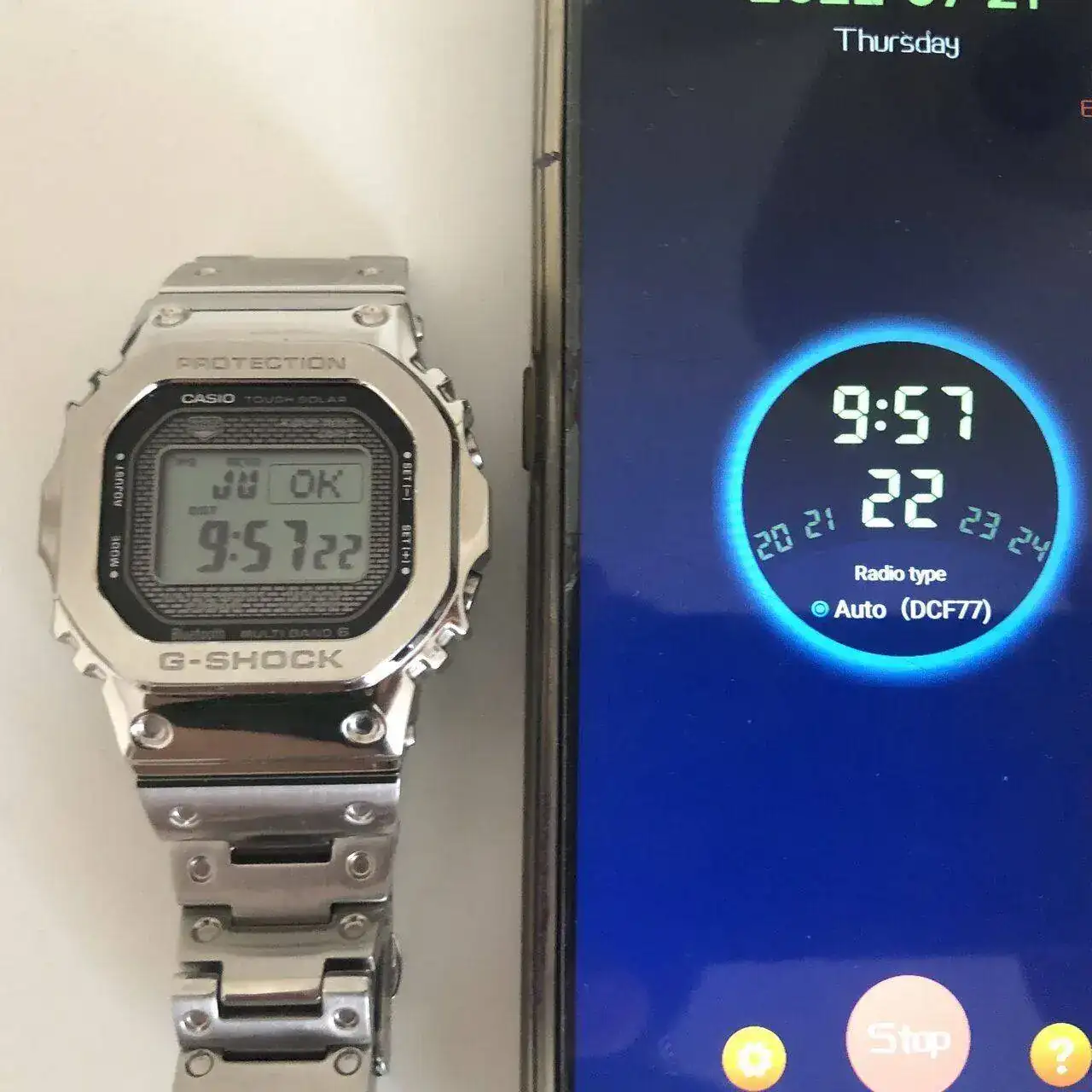

Por fin lo he conseguido , con la ayuda de una app. Quería asegurarme más que nada que funciona correctamente.
Si, estuve mirando el tema de ese Reforzador de Señal de Radio en modo App para el movil, y si funciona.. hay quien conecta los cascos al movil y pone un auricular cerca del reloj con volumen mas bien alto y todavia tarda menos.. lo probaré
Ya, pero parece por lo que he leido que es un simulador, no un amplificador.
O sea que por el aire es la señal de verdad, y con la app solo simula y la hora es la de internet.
Yo lo he hecho para quedarme tranquilo que el reloj estaba bien.
