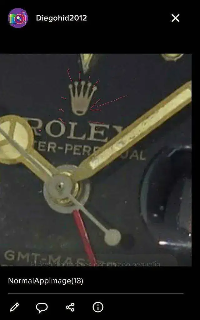

La esfera para un calibre 1560 seria una Gilt dial (letras doradas) en este caso la esfera del reloj que muestras en la foto es falsa y con alevosía pintada rematadamente mal.

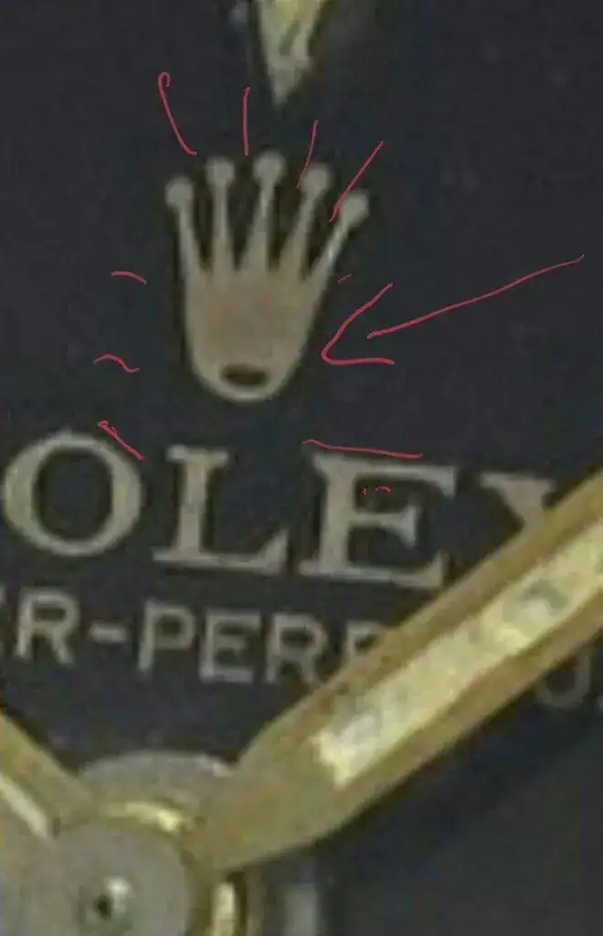

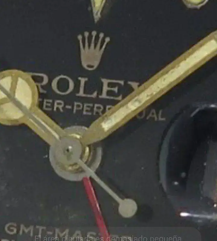

Ahora que he tenido un rato os amplio la foto de la esfera,
como podréis comprobar vosotros mismos la tipografía no tiene ninguna simetría, hay muchas irregularidades que demuestran que es una esfera falsa.

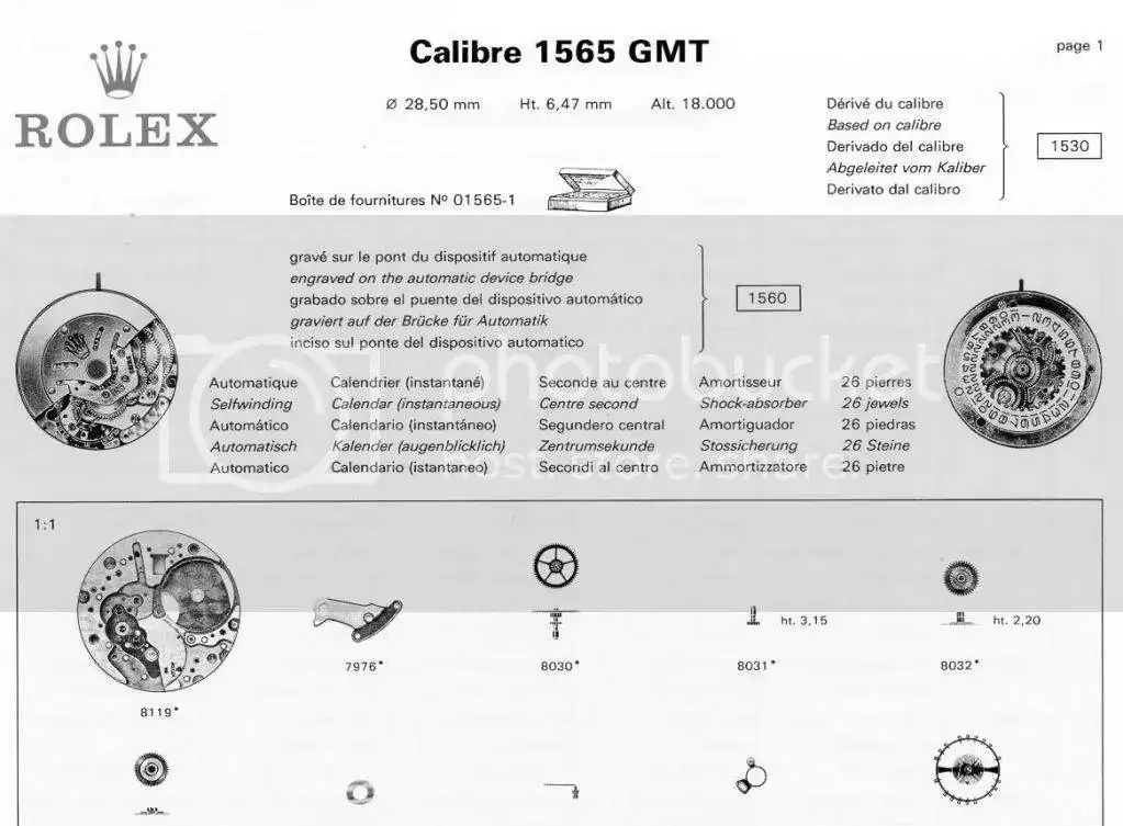

Lo cierto es que a este reloj le corresponde el calibre denominado "1565 GMT" como bien señalas. Este calibre esta marcado solamente como "1560", de ahí la confusión que genera.

Hola Gustavo,
Hay mucha confusión con este tema, de hecho en muchos catálogos de la época explican como los primeros gmt 1675 venían montados con el movimiento 1565 y es un dato incorrecto. Los primeros 1675 cornino montan un calibre 1560 ya que este se utilizó desde el año 59 hasta el 65.
saludos
Hola Gustavo,
saludos
Hola Diego,
Rolex hizo del movimiento 1560 uno de esos líos que solo monta la marca de la coronita.
El movimiento 1560 es un calibre sólo hora. Lo pone en el catálogo de calibres R1. De hecho el calibre 1560 lo montaban Explorers 1016, Submariners 5512, Oyster Perpetuals y otros relojes sólo hora contemporáneos.
El movimiento 1565 es un 1560 con la complicación de la fecha. Lo montaban los Datejusts de la época.
Después, para liarla mas, los GMT Masters 1675 llevaban un movimiento basado en el 1560 que tenia la complicación de la aguja 24hr y por supuesto la fecha. A este movimiento Rolex lo denomina 1565 GMT. Así está definido en el manual R1.
Lo que ha causado toda esta confusión es que los tres calibres tienen el 1560 grabado en el puente del módulo automático... Mismo identificador para tres movimientos diferentes y con tres denominaciones oficialmente distintas en la bibliografía Rolex.
De modo que es totalmente normal ver un GMT Masters 1675 con un calibre que pone "1560", pero en realidad ese calibre se llama 1565 GMT. Sus tripas son muy diferentes.
Un saludo compañero,
Gustavo
Hola Gustavo,

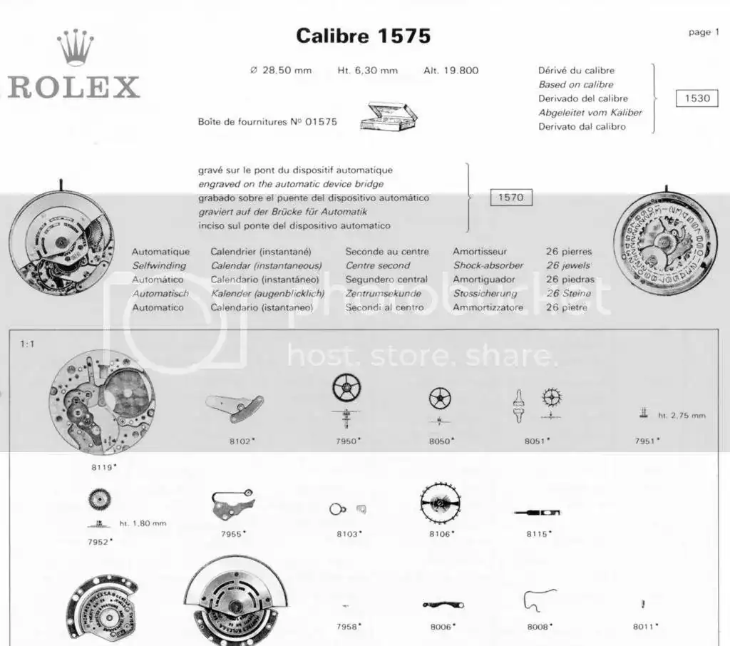

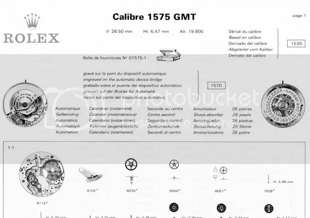

Te quise puntualizar que era normal y correcto ver un gmt 1675 cornino con un calibre marcado 1560. Lo que has escrito ahora es correcto (adjunto fichas técnicas del movimiento) donde se demuestra que Rolex utilizo como placa base el movimiento 1560 y por eso se ven unidades con este marcado en el calibre y de ahí la confusión nuevamente en este hilo, además el rotor en forma de mariposa también lleva a confusión.
Saludos,
