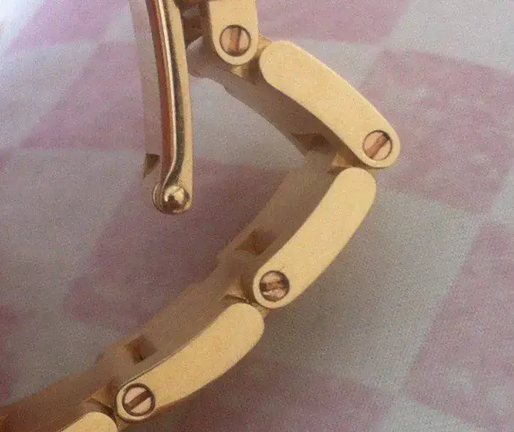

Primer "problema", al ajustar armis, mirar como me lo han dejado, dos eslabones totalmente duros que se quedan fijados, uno en cada parte.
Atencion a como han dejado la cabeza del tornillo, reloj sin estrenar, y anecdoticamente de mas de 29 mil euros....ver para creer, ehhh, y lo entregan asi y se quedan tan anchos...:clap:

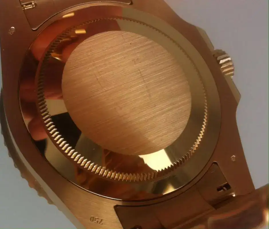

Atencion a como me han dejado de rayada la parte trasera de un reloj nuevo sin estrenar, y repito otra vez...anecdoticamente de mas de 29 mil euros, y no les ha temblado la mano lo mas minimo cuando me lo han dado.
Por no hablar de como han puesto la "tapa" de la parte trasera, bastante desencajada.

Pd. En cuanto a lo de los eslabones "fijos" a mi también me ha ocurrido en algún reloj, quizás es por exceso de apriete en los tornillos. En los míos a los pocos días se fueron ablandando, y con el uso normal quedaron perfectamente. Te lo comento porque dado el nivel del "relojero"....mejor que no te toquen mas cosas.....
Lo de los tornillos suele ser por un exceso de fija tornillos mal aplicado, hay que darlo únicamente en la rosca del eslabón y no en el tornillo porque sino se queda rígido

Konko, en cuanto a los eslabones me ha pasado como a ti en alguna otra pieza, pero no imaginas como estan estos, ni el increible Hulk los mueve... verlo para creerlo, gracias por tus animos.

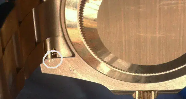

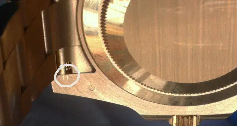

A modo anecdota, fijaros en la marca que hicieron al poner el armis, tal como veis esa marca hay 2 mas en los diferentes 4 puntos de union armis/caja.
Yo me pregunto...que cuesta proteger la zona para evitar esas marcas???, no entiendo nada,

Bastante guapo es el reloj y bastante sufrimos con los desperfectos como para que ya lo compres con ellos... La raya de la tapa bueno vale al final a los 4 días se la harás tu con el cierre al dejarlo en la mesilla pero dejarte la tapa mal atornillada y los eslabones rígidos y sobre todo los tornillos abocardaos me parece intolerable... Si te lo quedas me aseguraría bien de que están bien puestos no vaya a ser que para liberar los eslabones aflojen en exceso los tornillos (visto como trabajan...) y acabes perdiendo el reloj
Ver el archivos adjunto 274136
lo dicho compañeros, gracias a todos por vuestros animos.
Esas marcas en las asas al meter el pasador me suenan, a mi me paso lo mismo tras dejarlo en el sat
