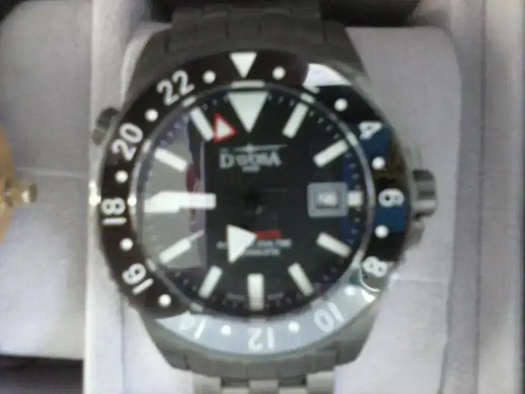

Uffa...mira, con mi Davosa Argonautic es lo mismo, pero con un muuuuy suave movimiento te permite avanzar medias y horas. Va foto del ejemplar. No me molestaría el cambio en todo caso...;-)
