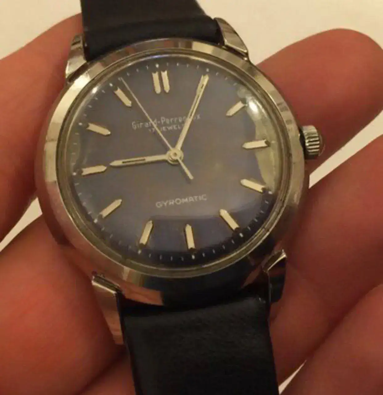

Me gustaría conocer vuestra opinión sobre la autenticidad de este reloj.
Muchas gracias.

Buen día y bienvenido AVL; la máquina es de un GP. El cuadrante parece pintado como Al Jonson, jajaja

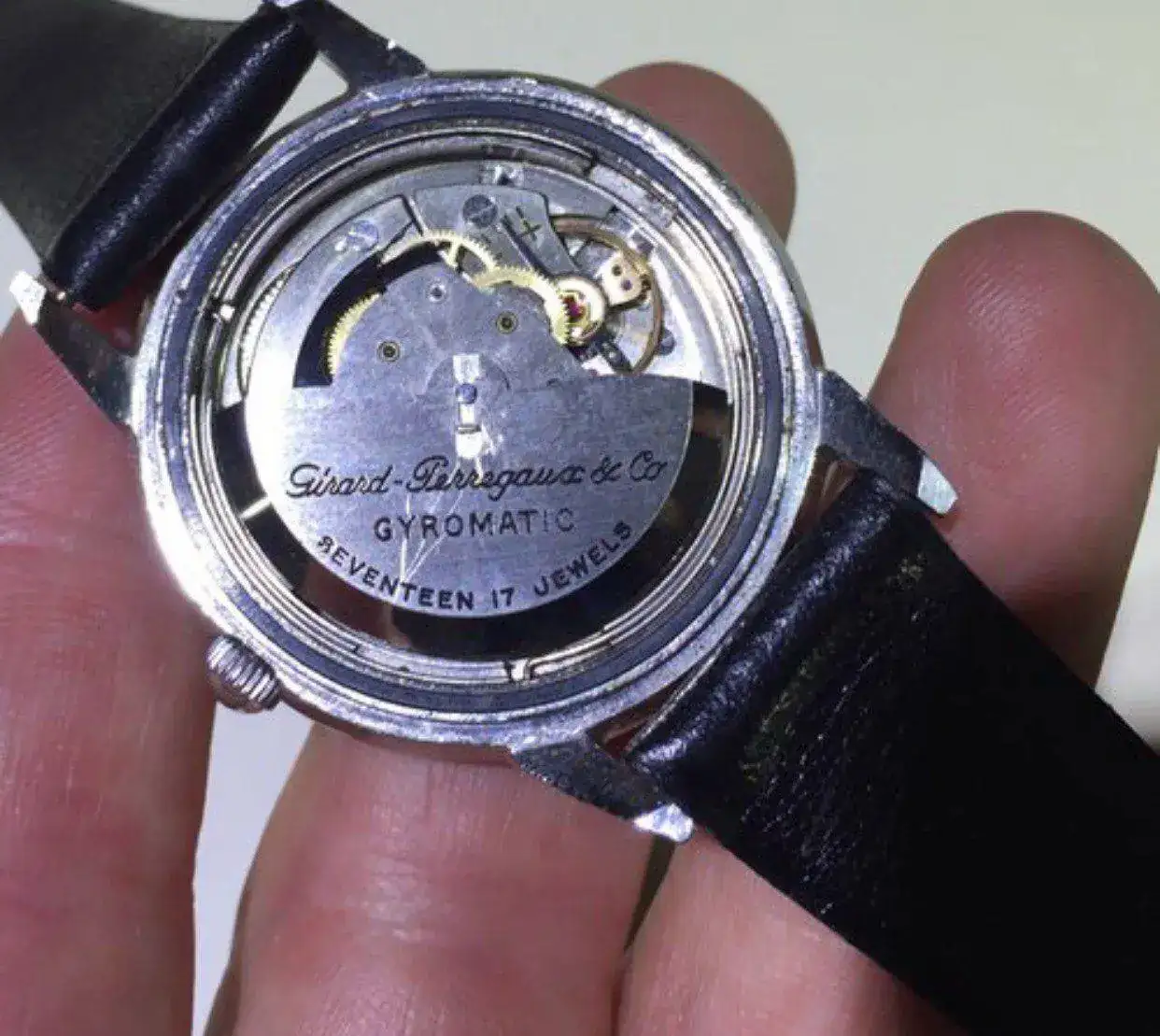

La máquina no es fabricada por GP sino que está modificado en un principio del calibre (ebauche) Peseux 330.
Me gustaría saber de que país viene este GP automático??
Un saludo y gracias. Luis desde Argentina
Interesante información. Procede de Italia. Bonito reloj.
Por lo que nos dice Don Luís, el calibre seria este. Posiblemente el 21

Gracias. Me parece un reloj con buen movimiento y bonita esfera azul. ¿Qué opináis?
¿Qué os parece el reloj de forma general?
Puedes decir qué números hay en el calibre? No veo el swiss made en la esfera
No lo tienes el reloj?
Antes de comprar te tiene que decir la numeración del calibre propio de la marca y falta el swiss made de la esfera, yo no me fío mucho, los acabados no los veo tan buenos del todo, yo tengo un GP de los 60 con acabados de lujo. La corona debería llevar el logo GP, tú haz las preguntas al vendedor. Que te enseñe el logo interior de la tapa y la numeración entre las asas.
Después de todo esto me puedo confundir y a lo mejor es un súper GP, pero solamente con dos fotos la información es muy poca.
Buen día Jesus; este GP Gyromatic es auténtico y salió de la Casa GP. El tema es que la máquina fué desarrolada en base a un cal. Peseux 330 y se encuentra mal tratada y mal restaurada. El cuadrante fue renovado mal. El sello con la marca apenas se nota y además pareciera que el cuadrantista se olvidó de poner Swiss Made o la foto no lo deja ver desde esa perspectiva??
Estamos con un reloj GP auténtico sin lugar a dudas!!!
Un saludo, Luis desde Argentina
Gracias Don Luis, a veces el mal trato a los relojes nos hace ver que algo les falta.
