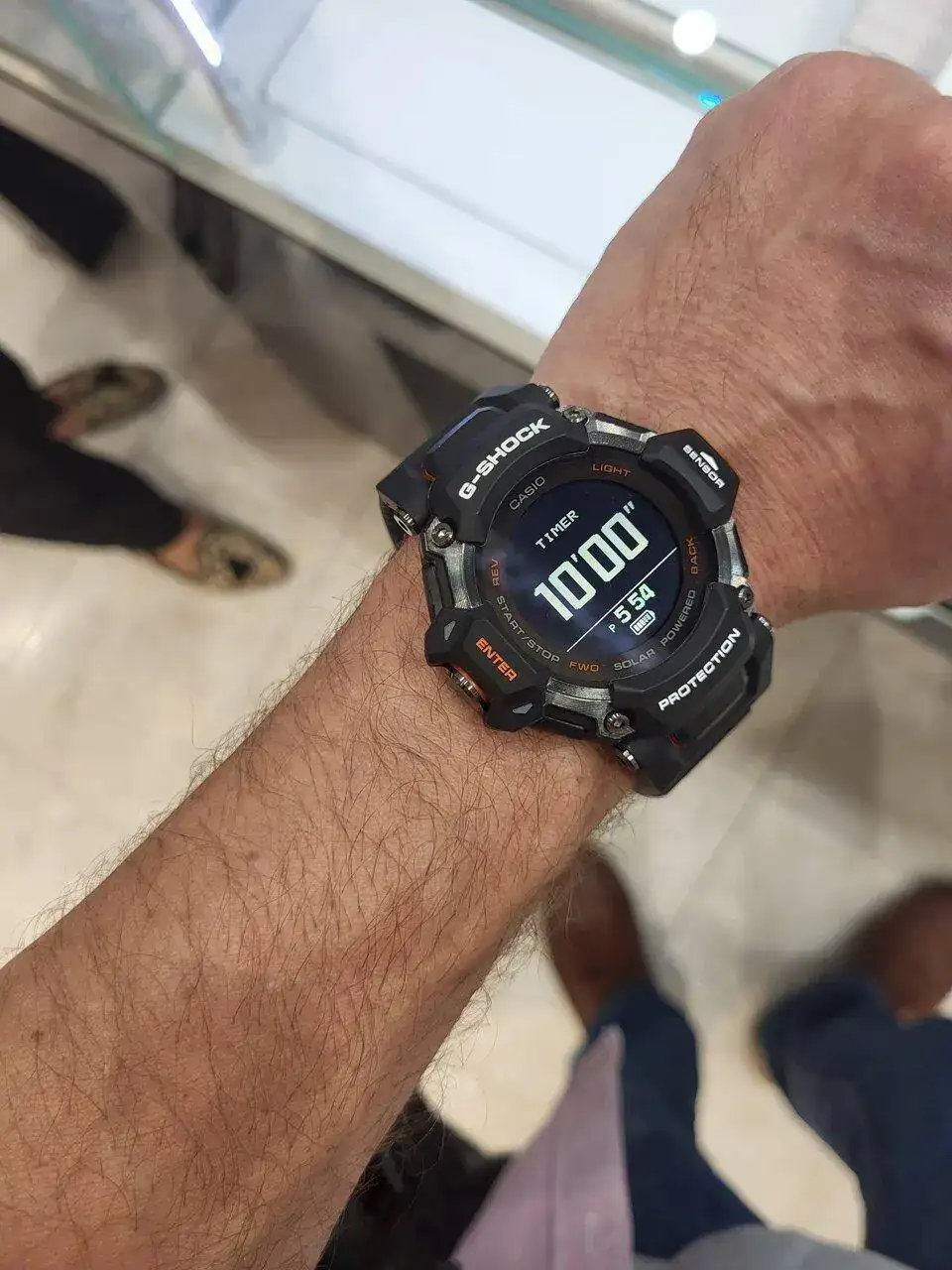

Gracias @Voicelab , hoy que tuve un hueco fui a ver el H2000 y me lo probé.
Cierto es que no incomoda y sus bisagras parecen adaptarse a mi pequeña circunferencia , pero estéticamente me parece algo descompensado.
Creo que esperaré a ver el H5600 en directo.

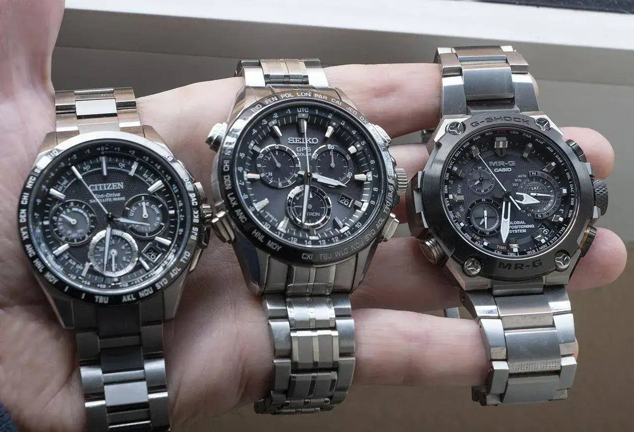

* Para las Mediciones Basicas usaré los G-Shock mas avanzados en Sensores el GulfMaster Quad Q1000 y el GPR-B1000
Ver el archivos adjunto 2603456
unido a Barometro y Altimetros de mano Profesionales, y unidad Garmin de Posicionamiento
Para velocidad de Adquisicion GPS usaré mis 10 modelos GPS
ahí una representacion de 3 de ellos

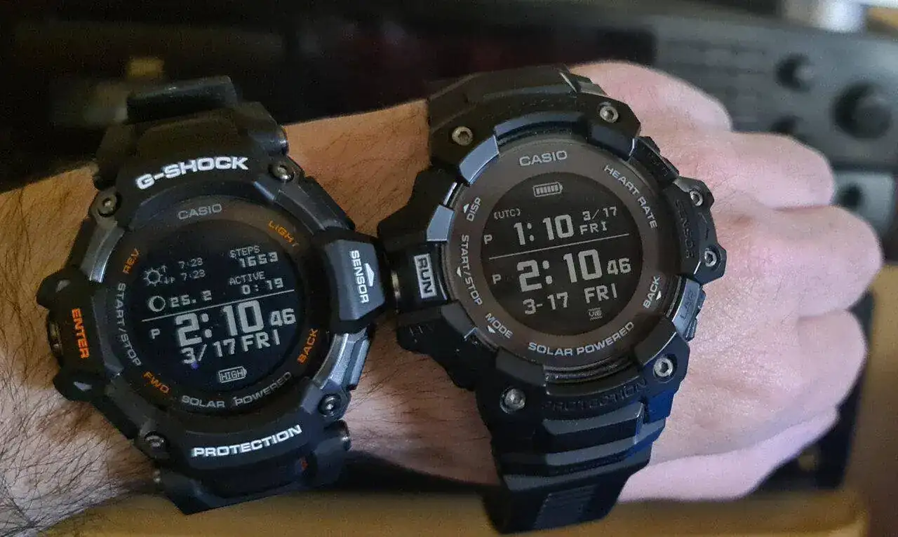

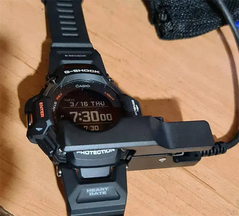

  • BATERIA, ha sido el primer punto al que fui haciendo un uso intensivo del GPS y las funciones que mas consumen y con Referencia del H1000 para ver diferencias entre ellos, ya que este modelo usa una Bateria algo mas pequeña.

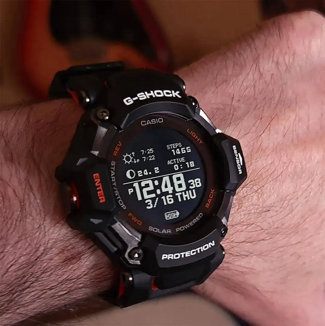

Lo primero a comentar es que su Diseño es impresionante y su Comodidad en la muñeca es soberbia, de los modelos mas comodos que tengo.
Ver el archivos adjunto 2604507
CARGA SOLAR y USB
En carga Solar acumula bastante bien teniendo una Media muy pareja al H1000 que siempre lo vi como un modelo excepcional en carga Solar.
La prueba consiste en bajar un Punto de Medicion entre ellos H1000 y H2000 y recuperarlo con Sol, siendo muy parejos en tiempo.
Su peculiar Cargador USB, funciona genial, cargando en tiempos muy rapidos, similares al del H1000
Ver el archivos adjunto 2603459

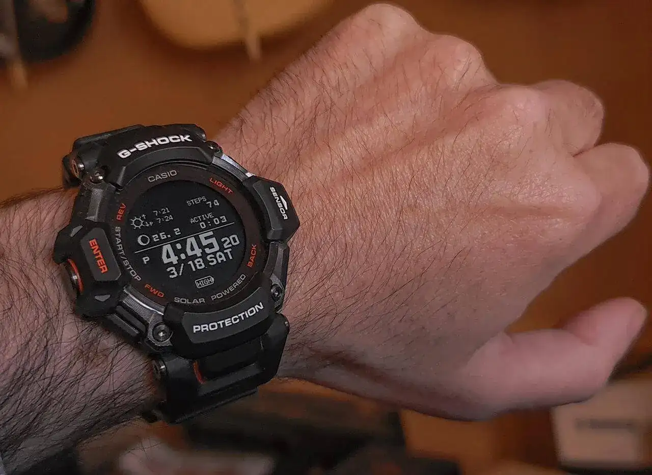

  • Panel Pantalla… aqui noto diferencia con respecto al H1000, ya que en el H1000 el fondo es negro y en 2000 tiene una ligera dominante azulada que quita un poco de impacto visual con respecto al H1000 pero aun asi es Fantastica.
Ver el archivos adjunto 2603462
Se ha optimizado el tamaño de Pantalla y ahora el H2000 tiene mas pantalla teniendo menor tamaño eso es una gran noticia.
Ver el archivos adjunto 2603464
Ver el archivos adjunto 2603475
La Tasa de Refresco del Panel parece identica al H1000.

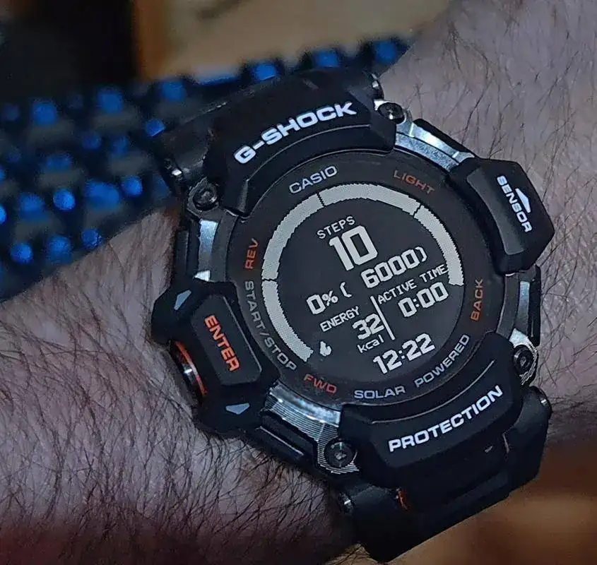

  • Detalle Magnifico es poder Customizar una de las Pantallas, en concreto la 5ª que da.
    Permitiéndonos configurar 4 campos en la Vista de Pantalla Permanente
Ver el archivos adjunto 2603600
ahí configuré en el campo 1, Salida del Sol y Atardecer, en el Campo 2 - Pasos, en el 3º Fases Lunares, y en el 4º Actividad.

** Pantalla - Pasos - Calorias quemadas - Energia.. acaba de resetearse a las 00:00
Ver el archivos adjunto 2603678

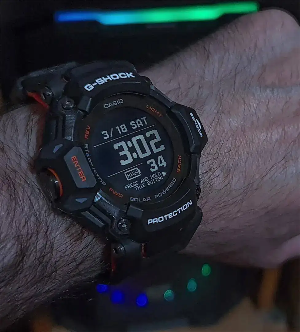

* Modo Power Saving
Ver el archivos adjunto 2603706

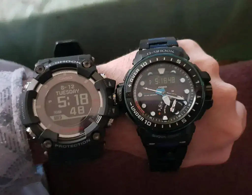

PD: aprovecho a comentar un detalle que me preguntan, y es en relacion al Rangeman 9400 respecto al H2000 en la muñeca, pues la diferencia en comodidad y ligereza es abismal.. el H2000 es mucho mas comodo y mas ligero, lo digo porque se que ha muchos el Rangeman se os hace grande o pesado, pues con este no.. fue de las primeras cosas que probe la comodidad en comparacion al Range 9400.. es una delicia este H2000 no pesa nada y se adapta como un guante a la muñeca :ok:
Ver el archivos adjunto 2604060

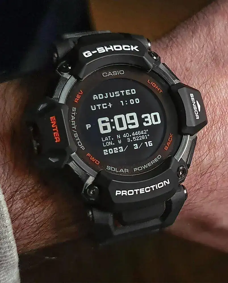

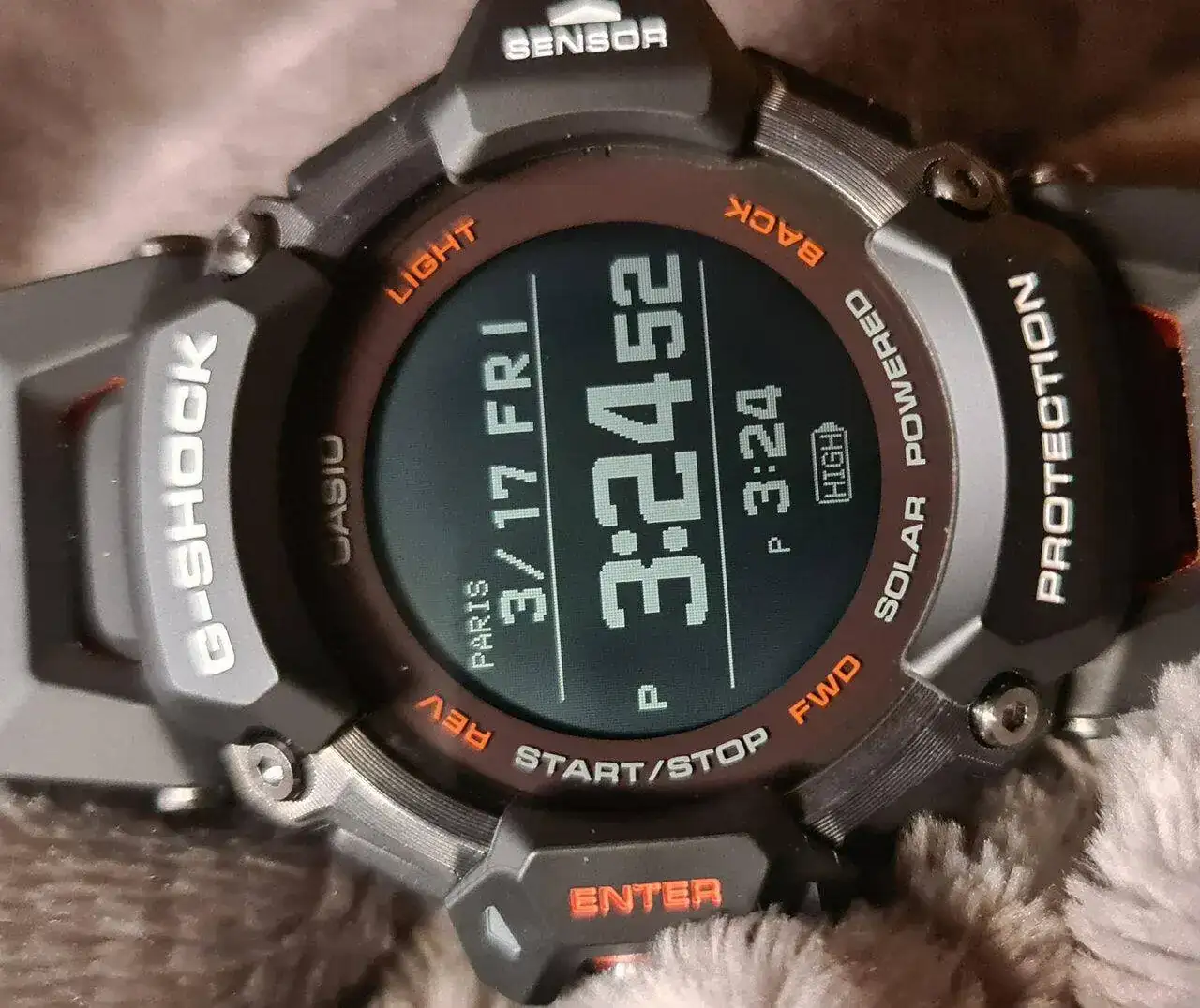

** Su GPS Magnifico
Ha Sincronizado T+P (Tiempo + Posicion) bastante rapido y entre casas.. normalmente el T+P hay que hacerlo en todos en sitios muy abiertos y me ha sorprendido por una ventana que da a un patio rodeado de casas.. Genial (Situacion muy dificil para T+P)
En la misma ventana que da al patio de casas probe el resto de relojes GPS en sus Modos T+P para estar en igualdad de condiciones y el resultado fue..
* GBD-H1000 T+P.. NO Failed
* Astron (en los 3 que tengo).. T+P.. NO Failed
* MR-G (en los dos que tengo) T+P.. NO Failed
* Satellite Wave Citizen T+P.. NO Failed
* GPR-B1000 T+P.. NO Failed
* Oceanus T+P .. Yes Adjusted
* GPW-2000 T+P.. Yes Adjusted
* GBD-H2000 T+P.. Yes Adjusted
** Nota: en el Modo (T) Hora GPS solo, todos YES.

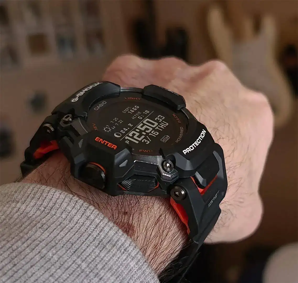

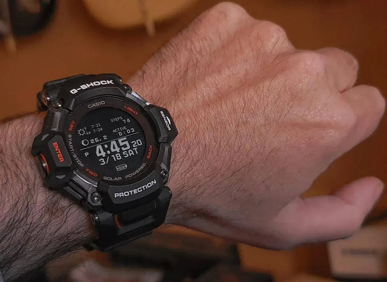

* Funcion de Ejercicios de Respiracion.. Magnifica, y con excelentes graficos.

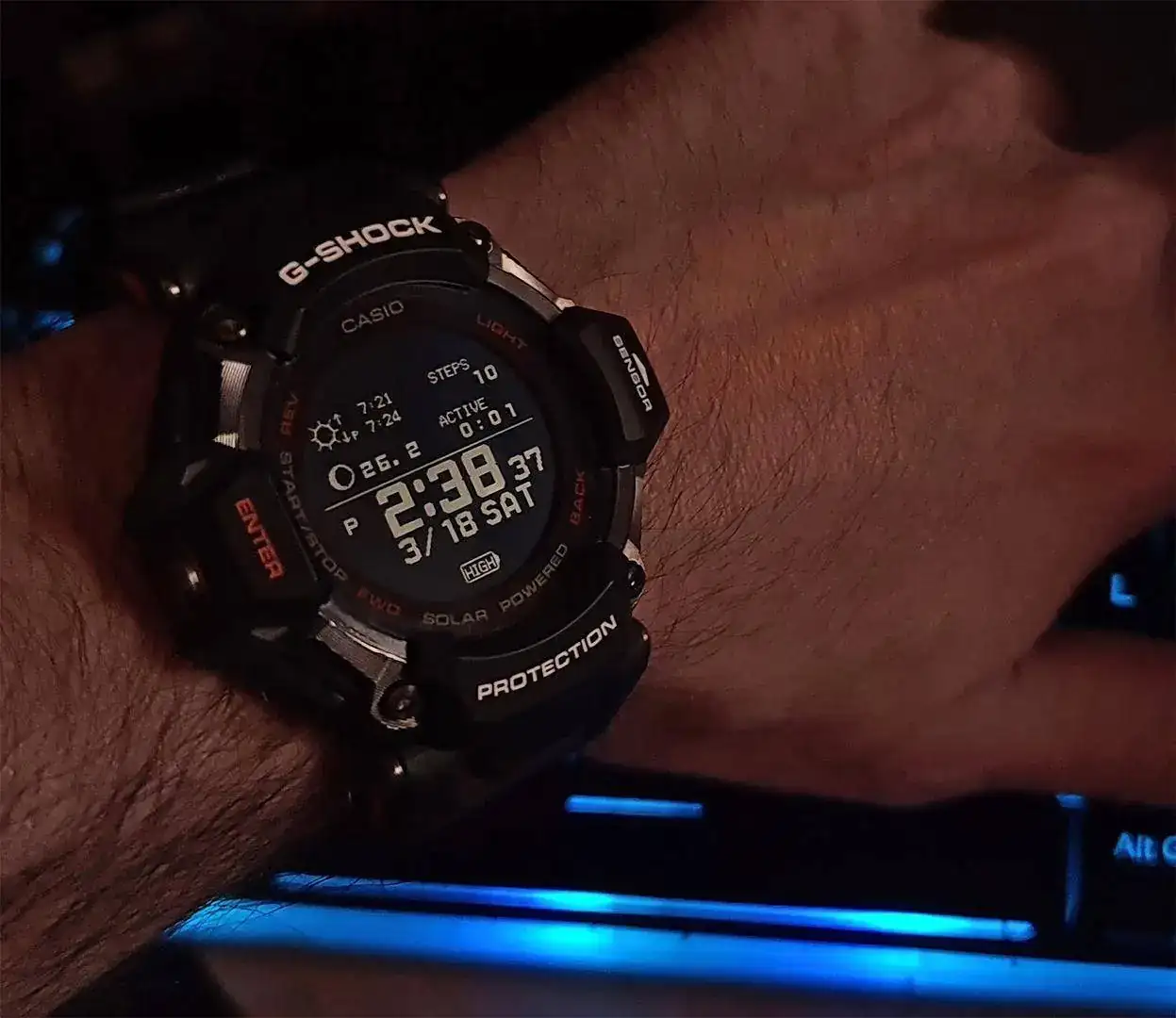

Vuelvo a recalcar que la Gestion de Bateria es magnifica, 5 barras ahora mismo con el tute que ha tenido de GPS asistido.
** Su GPS Magnifico

  • #70
Algo que me ha gustado mucho es descubrir que Si se puede deshabilitar la luz al tocar cualquier boton, que era algo que me emparanoiaba bastante ya que no tenia sentido encender siempre la luz incluso al sol.. se puede deshabilitar y desde la Pantalla hora mantenemos pulsado el boton derecho inferior por 3 o mas segundos.. nos aparece arriba un icono nuevo y el reloj ya No se enciende al tocar cada boton..
Para volver a posicion de siempre otra vez pues lo mismo.. pulsamos el boton derecho inferior por 3 o mas segundos y desaparece el icono y volvemos a tener Luz siempre que toquemos cualquier boton.

  • #71
Buenas tardes, alguien sabe que hay que tocar para que aparezcan solo las coordenadas de ubicación???
Gracias.
Desde el Modo o Pantalla de hora Presiona ajustes unos segundos SETITINGS y con el boton inferior izquierdo navega hasta - Time Adjustement y elige y pulsa GPS.. ese modo te Geolocaliza y muestra tus Coordenadas actuales
un saludo
Reacciones: husabergangola y onap
  • #72
un saludo
Muchas gracias ¡¡¡ no lo habría encontrado en la vida...jj
Aunque a veces pienso que no necesito tantos datos en mi muñeca, el reloj me está gustando mucho, es supercómodo y fácil" de utilizar...
Salu2.
