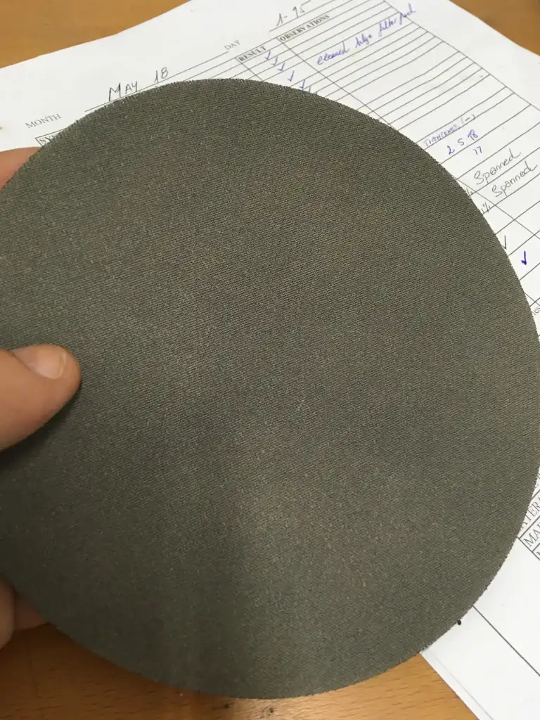

Para acabados tipo brillo yo uso o trizarc q es un disco blando para pulidora o mirka. Supongo que hay mas marcas. Aprovecho tb y uso alguna pasta de pulido extra fina. Respecto a los granos para el acabado mas fino uso el de 6000
Estos productos se usan en automocion para chapa y pintura.
