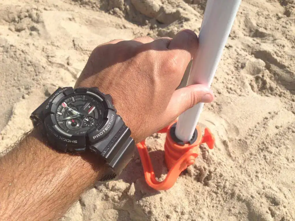

Buenas tardes,
A la vuelta del verano vengo con la desagradable experiencia de mi Casio G-Shock empañado
::bash::. Baños esporádicos en la playa de turno y poco más, vamos que no he buceado con el reloj.. alguno le ha pasado?
Jamás me ha pasado en un G! Ya sabes: cambio de juntas en el SAT y prueba de estanqueidad obligatoria.... Suerte con tu G...
Lo que comentas no s7gnifica necesariamente que le haya entrado agua, puede ser que con los cambios bruscos de temperatura se haya condensado el aire que tiene dentro.
y... eso es normal? pregunto? no me ha pasado en ningún otro..
Absolutamente cierto, y además es lo mas probable....
Relativamente normal si no va a mayores. A mi me ha pasado en algun reloj. Siempre comento lo mismo, pero si dejas un reloj al sol durante un tiempo el aire que tiene dentro esta caliente, si lo enfrias bruscamente (yo he probado a ponerle un hielo en el cristal) en algun reloj le ha aparecido un halo de humedad. Luego se ha quitado y sin novedad.
Tambien me ha pasado corriendo en invierno con un frio que pela, y con el reloj al aire, del contraste del calor del cuerpo y del frio ambiental se me han empañado algunos digitales.
Pues me quedo mas tranquilo... Gracias compis!!!
En principio nunca me ha entrado agua...
