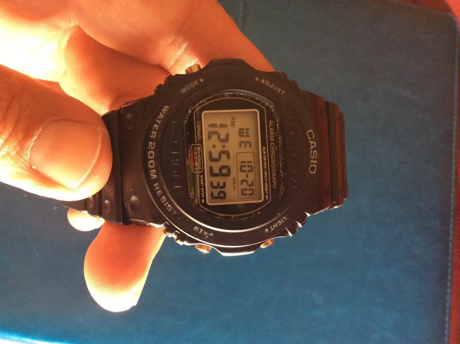

Hola a todos los foreros de este sub foro .
hace bastante tiempo que no entro por aquí , creo que la ultima vez fue consultando acerca un Duward Aquastar ... Bueno os cuento.
Hará cosa de un mes que me puse por ultima vez mi "vintage" DW 5700 C Gold , comprado en una tienda de Alicante " tokyo Shima " si no recuerdo mal , mas o menos en el 87 y noté que parecia estar bajo de pila, por el aspecto de la pantalla , mas tenue de lo que recordaba.
la semana pasada lo saque del cajón para volver a llevarlo y efectivamente, se habia quedado sin pila.
Lo llevé a relojería a que me cambiaran la pila de este y de un seiko divers tambien " vintage " y les dije que les hicieran prueba de estanqueidad .
Me acaban de llamar parea decirme que ya puedo ir a recogerls, pero que el casio al cambiarle la pila, no ha dado señales de vida .
¿ Sabeis de alguien que les meta mano a estos movimientos ?
Le tengo especial cariño por ser mi primer reloj "digital "

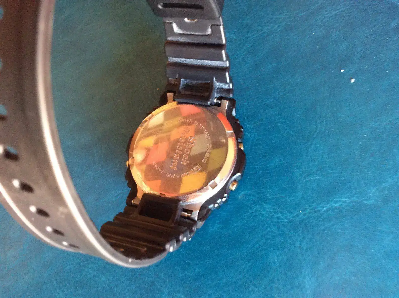

Sabeis donde se encuentra el numero de serie de estos relojes ? , tengo curiosidad por ver la fecha de fabricación que devuelve a página ésta
Los números de serie de los 5XXXC vintages no se corresponden con la fecha de fabricación, o al menos no se conoce ninguna regla para saberlo. Según esa página el primer dígito correspondería con el año y el segundo con el mes, pero en esta gama de relojes en concreto no es así.
Lo máximo que puedes saber es que un 5700C con el módulo 691 se fabricó entre en 87 y el 90, ya que el modelo es de 1987 y a partir de 1990 el módulo 691 fue sustituido por el 901.
Reacciones: Josuegomez
Muchas gracias , era por curiosidad morbosa, porque en el manual que conservo no sellaron la fecha de adquisición , pero calculo que fue por el 87
en la parte interior de la tapa lleva una impresion de sello con el numero 128

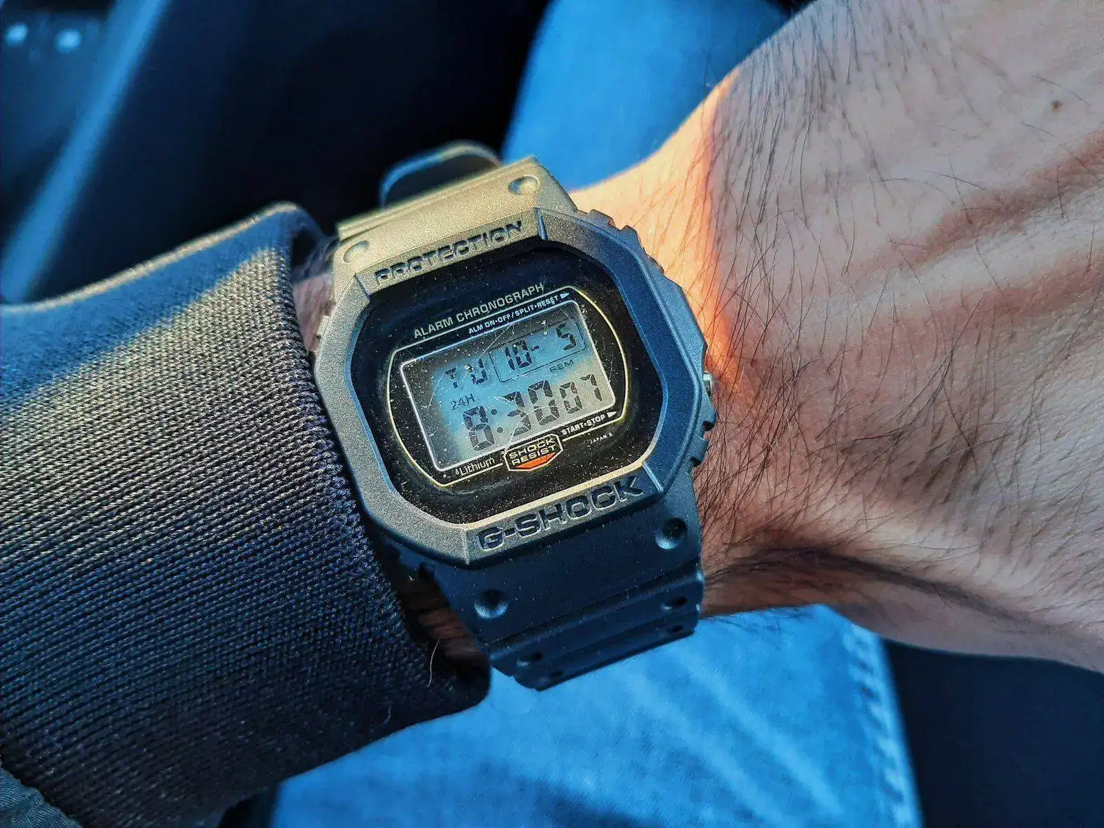

El hilo que te ha adjuntado el compi Kalessin es de mi 5700C, al que le tuve que hacer un reset largo para que funcionara, a día de hoy sigue funcionando y le he adaptado un bisel de un DW5600E porque me ha sido imposible encontrar recambios del 5700.
Podrías poner una foto del tuyo? está vestido como en origen?
Saludos!
Reacciones: Josuegomez y Kalessin
Este es el mio

Woow que envidia verlo vestido como dios manda, y además tienes su manual. Enhorabuena amigo
Respecto a la pila, Vartra es de las mejores pilas del mercado por lo que me extraña que estuviese en las últimas cuando la compraste. Si tienes un polímetro puedes comprobar el voltaje
En cuanto a la restauración, en cuanto tenga un poquito de tiempo quiero postear la adaptación del bisel, por si alguien quiere atreverse también
