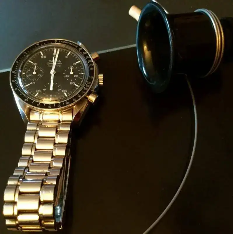

En mi caso te hablaré selo del plexi, pues es un Reduced y lleva otra maquinaria. El caso es que lo tengo hace unos años, y nada. Ni un arañazo. Al principio tenía mucho miedo pero nada, sin problemas.
Yo al igual que Arn, tengo un Reduced y sin problemas, me encanta ponerme la lupa y ver el grabado del símbolo omega en el Plexi ;-)
