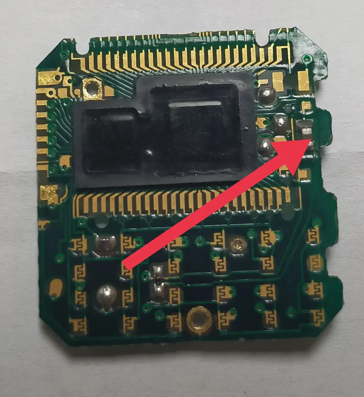

Hola a todos. Tengo un reloj que funciona a medias. Sospecho que debe ser de este componente que al poner el polimetro no hace absolutamente nada. Puede ser un condensador, pero donde encuentro uno igual? No tien ninguna inscripcion por lo que no se de que medida es.

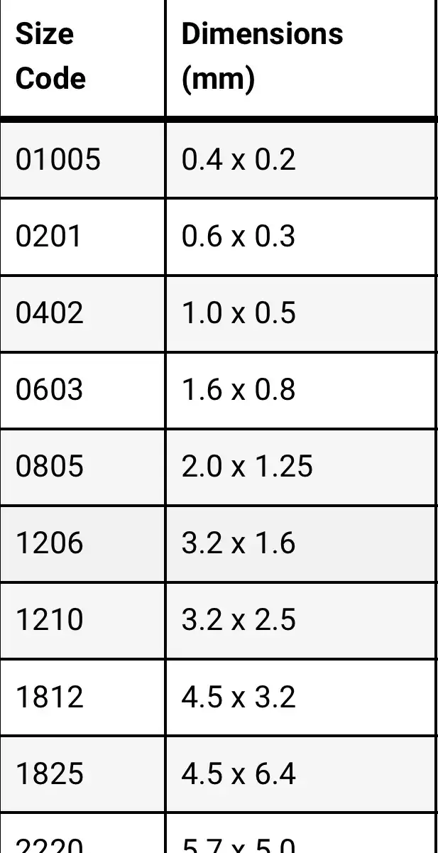

Parece un condensador ceramico SMD. ¿Has probado a medirlo con un calibre?. Te puede dar una buena idea de cuál es.
Por otro lado, estos condensadores se suelen usar en aplicaciones de alta frecuencia, filtros, estabilizadores, almacenaje de pequeñas cantidades de energía……Diría que un polimetro no es la herramienta adecuada.

Hola Vespilla. Si. Es de un calculadora de seiko.
Efectivamente es un condensador smd. Ya esta reparado. Daba a consufusion, pero el problema del reloj era que estaba imantado.

No 6aly. No tengo cama con motor. El caso es que descubri que el movimento esta imantado por que los tornillos se pegaban a las pinzas y destornillador. De todos formas, no ha sido muy efectivo. Si es cierto que el comportamiento ha cambiado pero sigue mal el reloj. Es como si al pulsar el boton de ajuste, perdiera masa y se apaga la pantalla. Ya estoy sopechando que tenga el circuito mal.
