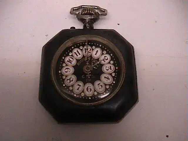

Funciona pero necesita un buen restauracion
  • Iniciador del hilo Iniciador del hilo Edu48
E
Edu48
reloj 17a.webpreloj 17b.webpreloj 17c.webpreloj 17d.webpreloj 17e.webpreloj 17f.webpreloj 17g.webpreloj 17h.webp

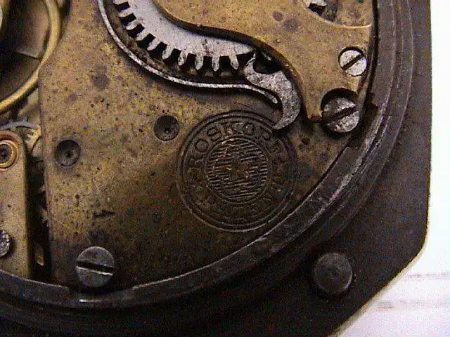

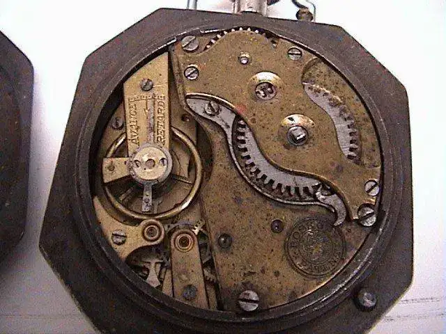

Parece un Roskopf patent de viuda !! al estilo de Charles Oudin , muy curioso.
Muy chulo. Mira el trinquete del rochete porque lo tienes al revés y seguramente no te aguanta la cuerda por eso.
Bravo; un reloj dignísimo de una buena colección, felicidades.
Como te ha dicho Pedro A --- creo que si el trinquete de la rueda rochete está fuera de la presión del muelle que lo soporta no puede recojer el muelle real.
Cram.-
Y no le falta un diente justo donde está el trinquete???? ::Dbt::
Ahora he visto que el trinquete está correcto, pero si le falta un diente en la rueda nº 415 o rda. rochete. Con todo y con la rda. así le pueda dar cuerda.
Cram.-
