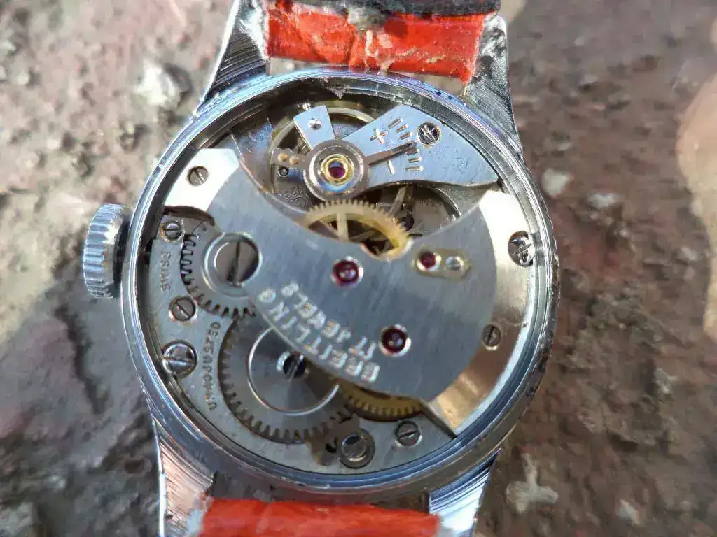

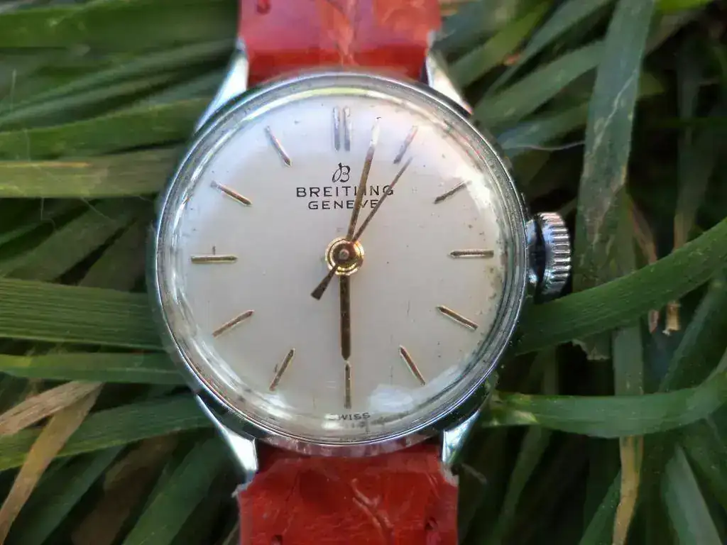

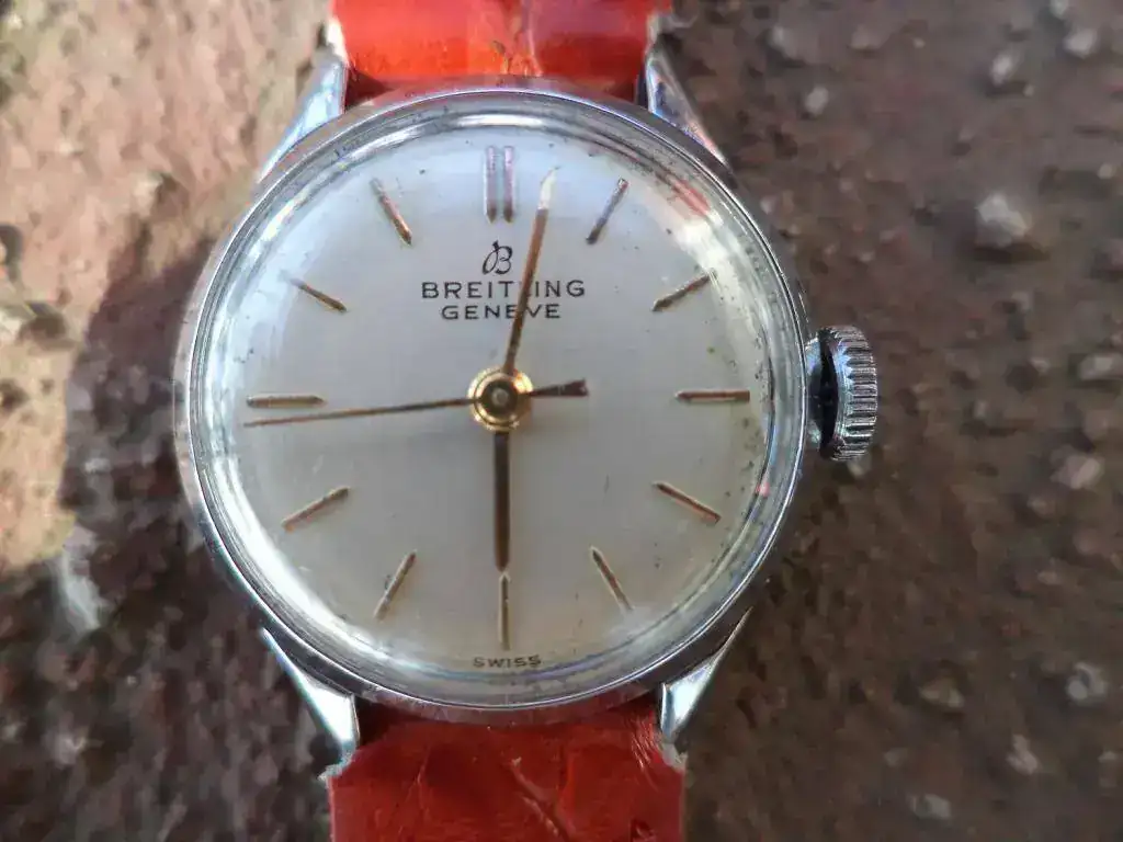

La pieza que mostraré tiene su historia, como también la tienen todas las cosas que nos rodean. Pero este Breitling es especial, porque viene de manos especiales, me lo ha dedicado especialmente, y no he querido considerarme no estar a la altura del desafío y del halago.
Este hermosísimo reloj supo tener su caja y corona de oro; pero en algún momento de desastre económico su dueña decidió cortar por lo sano, y malvender lo costoso y necesariamente caro del reloj: el oro. Este tipo de despojos han sido comunes en mi país; más de lo que me gustaría aceptar.
Cuando el calibre llegó a mis manos, no supe qué hacer, pues se necesitaba una caja alta, por el segundero central. Y aquí entró a jugar la ayuda y conocimientos de mi querido maestro Luis, que con paciencia y trabajo, pudo conseguir una caja que le vaya justo...
Como ven, el resultado es maravilloso: el reloj ha quedado espectacular, ¡¡¡ me encanta !!!

Y si, la verdad el maestro Luis tuvo que poner gran empeño en encontrar una caja que le vaya. ¡¡¡ pero ha quedado magistral !!! ten buena jornada, y no trabajes mucho...
Hola Gabriela, el reloj ha quedado espectacular. Yo tengo tambien varios relojes recasados como este y la verdad es que es dificil que queden bien. Pero este tuyo ha quedado genial.
Que lo disfrutes
Buen día sere; quedó lindo este Breitling con caja suiza y corona suiza igual que un Breitling!!!
Un saludo y que lo disfrute mucho. Luis desde Argentina

Buen día maestro Luis. me preguntaba qué calibre será: ¿ Un AS ? ¿ Pero cuál ?
Yo me estaba preguntando lo mismo. Desde que descubrí mi "breitling" con calibre lanco, la verdad es que me interesan los calibres breitling no cronos vintage, pero soy un zote....

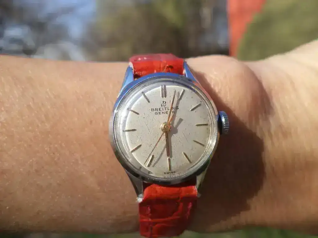

Me gusta mucho tu Breitling y me encanta cómo te sienta en la muñeca. Qué suerte tener cerca un cómplice como Luis... Disfrútalo mucho.

Es un cal. AS1240 y salió en el año 1945. Excelente máquina AS - enriquecida con un volante de una calidad superlativa y con incabloc - casiná!!! - Un saludo, Luis desde Argentina
Mi enhorabuena Gabriela, ha quedado magnifico, nadie diría que la caja y el
calibre con la esfera no son del mismo reloj. Felicita a D. Luis, por la parte que
le toca en que el proyecto sea una realidad.
El calibre se parece mucho al AS1188, con el puente elevado, que opina Ud. D.Luis ?
También te diré que se ve un reloj muy femenino y que luce perfecto en la muñeca.

Buen día Speed; recordemos que este calibre es AS1240 y es un 8.75 líneas y el AS 1188 es de 13Líneas como el AS 1130.
A mi me parece que es mas parecido al AS 1686 - pero tiene11.5 líneas. Hay varios AS con el puente del tren de rdas. encurvado. Un saludo y gracias. Luis desde Argentina

Gabrila: ha quedado perfecto exteriormente, y ademas lleva una máquina feten.:ok::

El reloj está precioso pero esa correa, que seguro que escogiste tu, le da un toque de color y está divino.:clap:

Gracias JUan. Y efectivamente, la correa la elegí yo. te mando un beso
