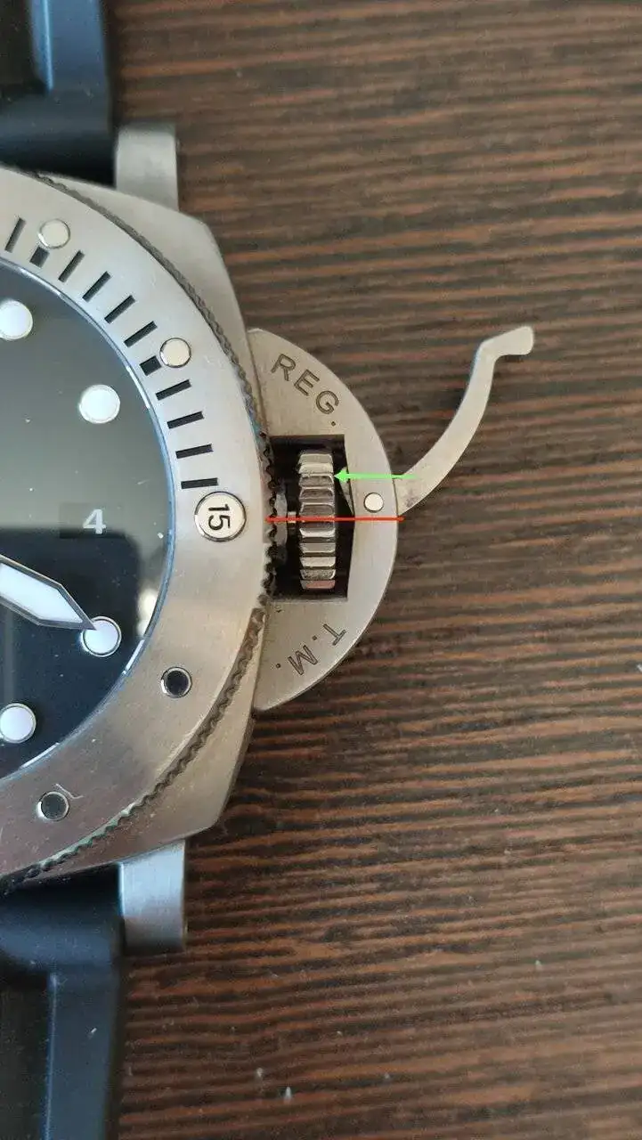

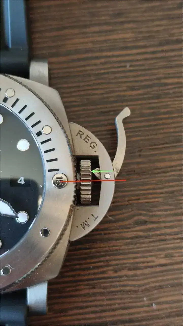

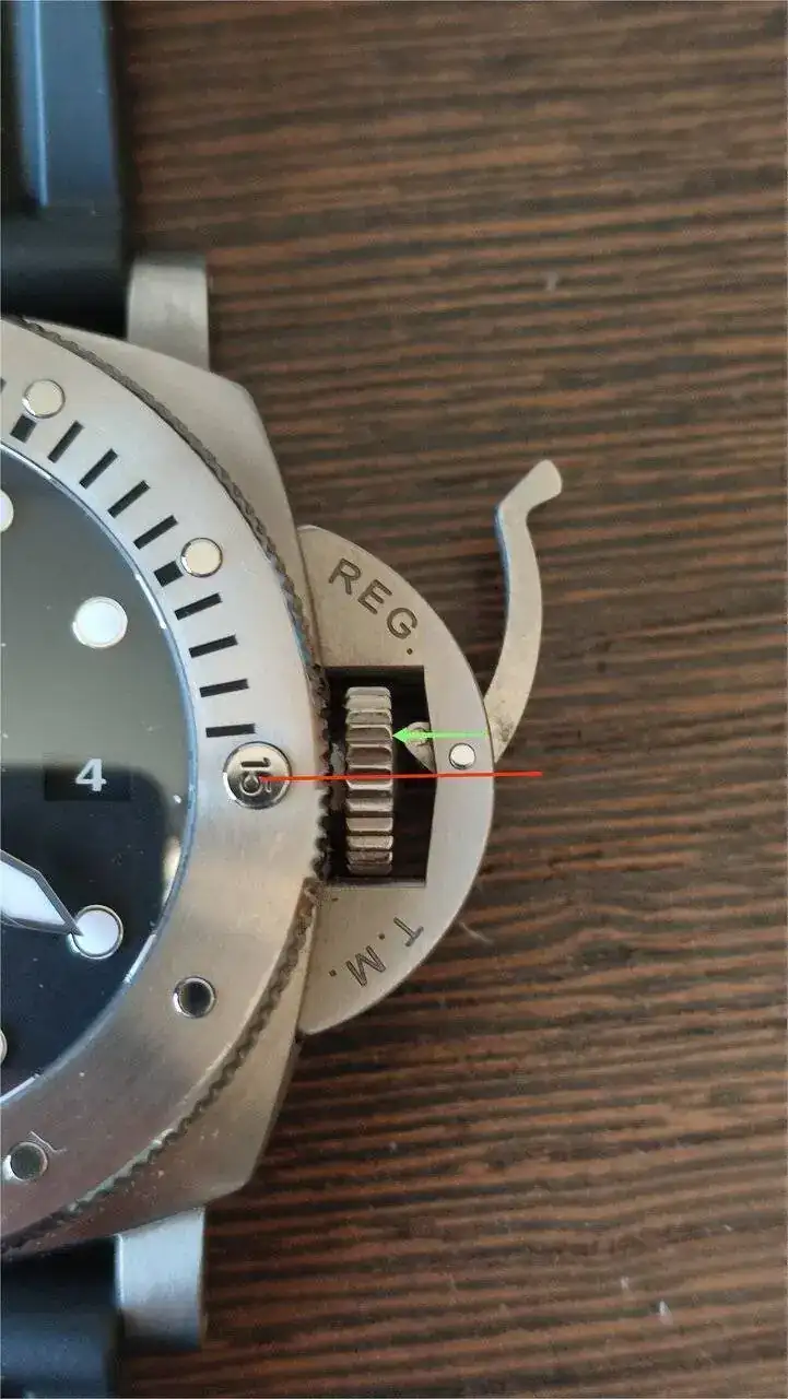

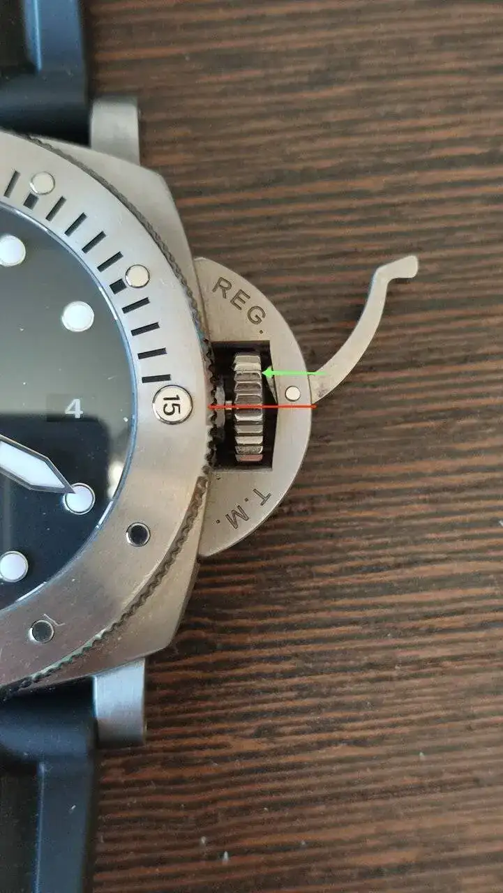

He cogido mi propio reloj y he apoyado la leva con la corona en situación normal y para poner la hora.
Corona en posición 0, el habitual
Posición 2, ajuste de hora :
En ambos casos en el primer momento del contacto la fuerza que se ejerce es flexión compuesta, que va variando a axil puro cuando la leva está en su sitio. La diferencia es que en la posición 2 la flexión compuesta es aun mayor. No sé si es tolerable o no pero es mayor. Eso es indudable .
La duda razonable es : ¿Esa flexión compuesta es mayor o menor que aquella que se produce si metes la corona hacia adentro con los dedos. Evidentemente la precisión en la presión ejercida es menor pero a su favor estás imprimiendo un esfuerzo tanto por arriba como por abajo de la corona, lo cual contrarresta la indeseada flexión compuesta. Este razonamiento es el que me provoca dudas.
Buenas compañero.Pues viendo detenidamente estas magníficas fotografías yo lo voy teniendo un poco mas claro......creo que la presión ejercida de la leva sobre la corona en la posición 2 no es centrada.Ejerce la misma casi cerca del canto de la misma.Viendo ésto soy mas partidario de cerrar lo corona con los dedos y tras ello cerrar la leva.Magnífico aporte el suyo.Saludos.

:D bueno, puestos a ser exactos, la fuerza que dibujas en color verde, no es correcta. La verdadera fuerza sería inclinada sobre el plano de la corona, de tal manera que esa fuerza que has dibujado sería la componente horizontal de la misma. Por qué???, porque la leva cuando cierra desliza desde esa posición que muestras, hasta el centro de la corona.
Creo que ya es hilar muy fino. :-P
En serio, fantástico aporte tuyo. Siempre creí que el esfuerzo era más centrado en la corona.

Cierto, habría una ligera flexión esviada dentro de la compuesta, con una componente tangencial pequeñita minimizadas por el rodamiento que ofrece la leva.
