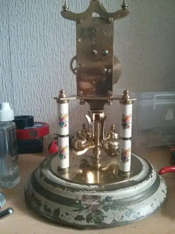

Hola de nuevo: Ante todo mil gracias por atenderme. Voy a intentar poner algunas fotos......Haber como sale.

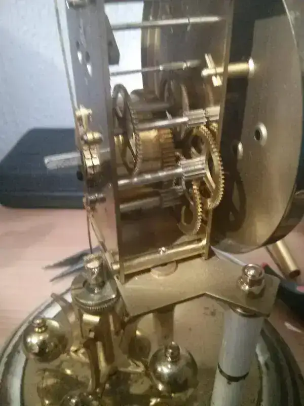

En la foto , se ve el péndulo en su sitio , pero aquí , ya le había metido mano. Cuando lo recibí, le faltaba la suspensión (solo le quedaba un trocito, suficiente para saber el espesor y su anchura)

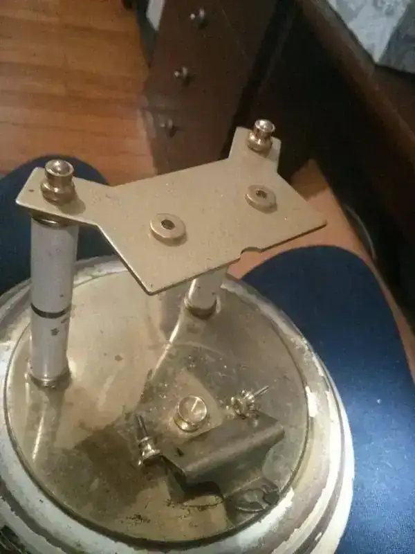

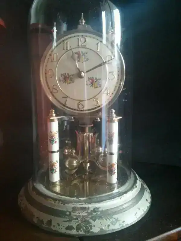

Ahora si! Tengo que confesar que , si no fuese por mis hijos.....
Bueno, la peana , aparte de estar muy cascada tenía como incrustado un tono grisaceo , algo parecido a polvo sin quitar durante muuchos años.
Suave suave , con un paño ligeramente humedecido en agua se le pasó a todo y.......efectivamente , se fué , pero también se fueron lo poco que quedaban de las florituras.

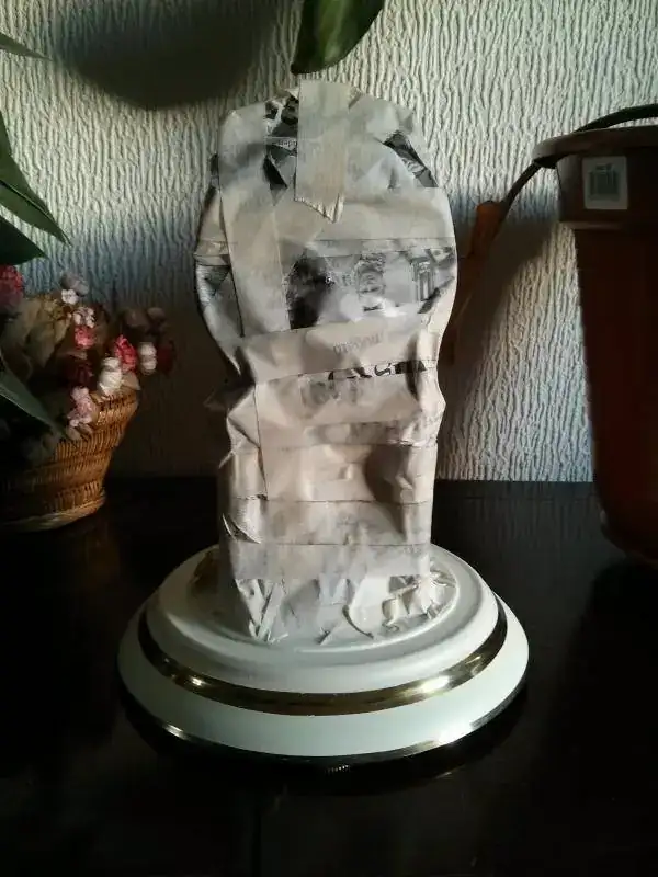

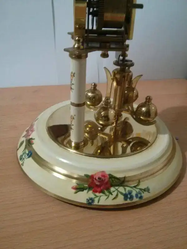

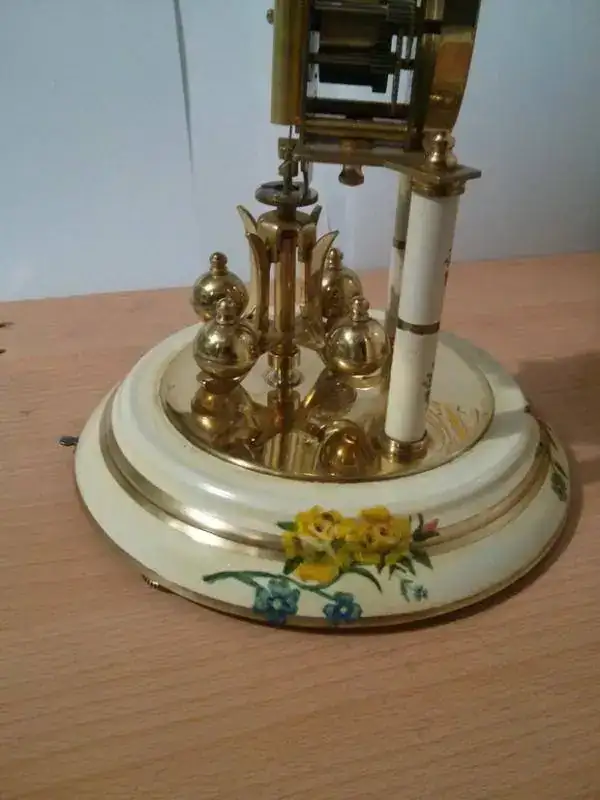

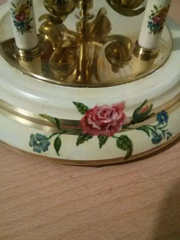

Pero , en fin , ya lo he terminado. Apliqué en primer lugar una imprimación para después , con un ligero lijado , darle dos manos de Blanco Marfil en acrílico. Todo esto pintado con aerógrafo.
Después , brocha en mano y con acrílico también .......las flores o lo que salió.
Para terminar un ligero tratamiento de "envejecido". Después barniz satinado para protejer.

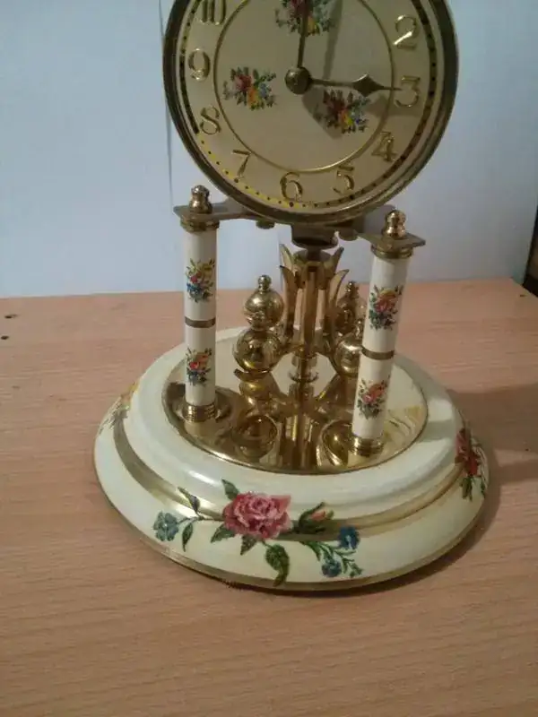

Esto es lo que me ha salido. En el fondo me apena ya que mi primera intención fué la de , reparar y RESTAURAR, pero claro , tal y como se fueron desencadenando los acontecimientos me he visto en la tesitura de Lijar el pasado , con lo que lo he aniquilado , se puede decir que me he cargado el valor de la antigüedad.
Aquí os pongo algunas fotillos.
Un saludo.IMG_20141109_170723.webpredimensionados-7.webpredimensionados-8.webpredimensionados-9.webpredimensionados-10.webp
