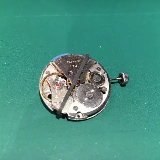

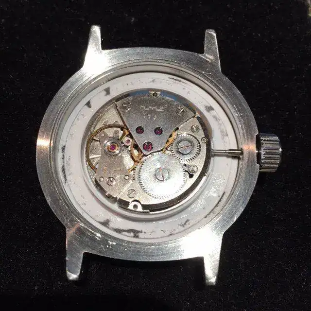

Tras desmontar el “frikigier”, me quedé con la caja, fondo y el dial que había hecho para él. Del HMT, el calibre (0231, que no deja de ser un 1802 de Citizen sin fecha) y las agujas, a las que quité los restos de pintura que quedaban, intentando no cargarme el “lume” que aún tenían.

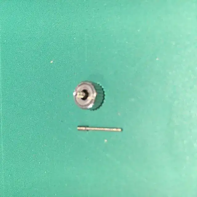

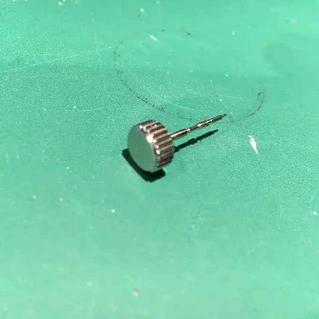

Lo siguiente, hacerme con una corona de acero en condiciones (había usado una de un reloj de los chinos) y un extensor para la tija, ya que la diferencia de tamaño de las cajas es considerable.

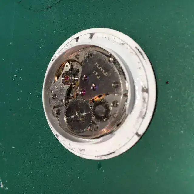

Una vez reunido lo necesario, se planteaba el primer problema, sujetar el calibre en su sitio y posición correcta y evitar que se moviese “por la caja”.

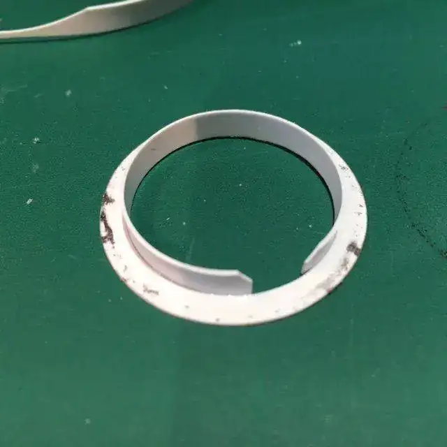

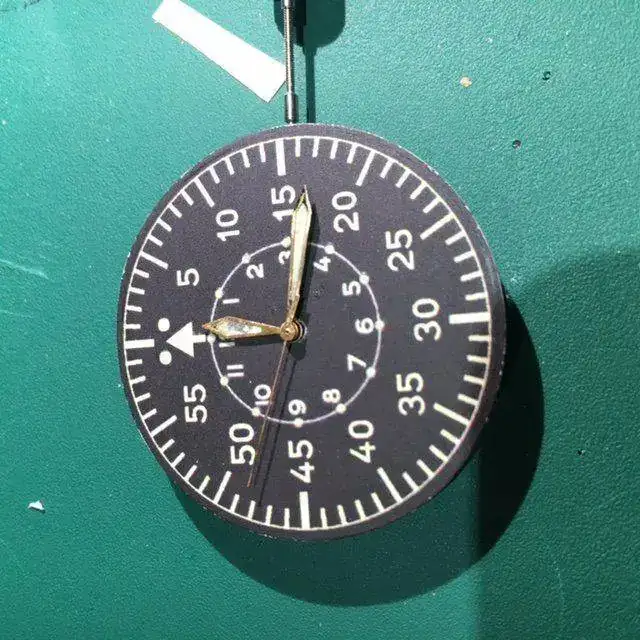

Para fijar el dial, fui a lo facil, cinta de doble cara, pero para mantener centrado el calibre, decidí hacer una especie de bata en plastico (el mismo que utilicé para el dial).
Tras tomar medidas, corté una “arandela”, con el diámetro interior, un milimetro mayor que la máquina, al que pegué una tira de cuatro mm de alto en esa circunferencia interior, dejando una zona libre, para el paso de la tija. Como el plástico tiene un grosor de 0.3 mm, la máquina encaja perfecta, con solo un par de décimas de margen.

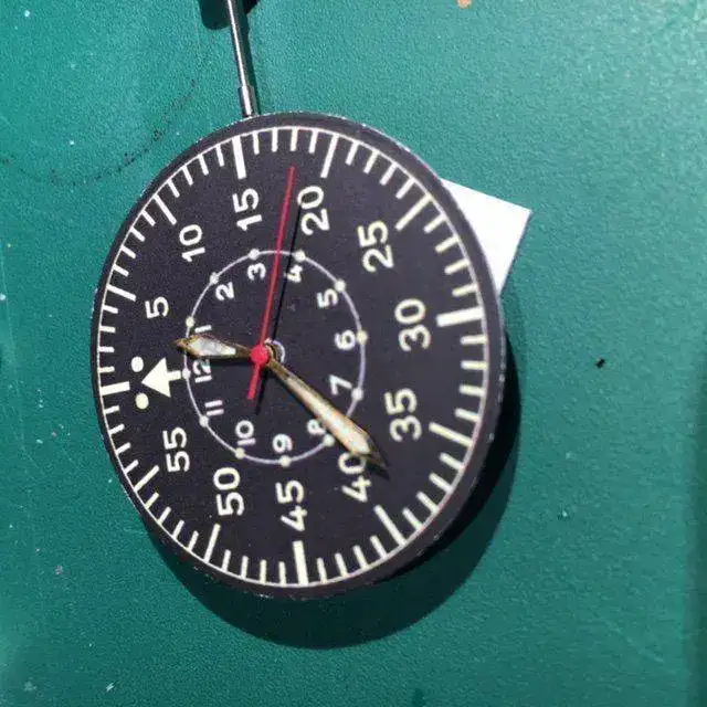

La bata la fijé al dial con cianocrilato, cuidando de respetar el centro y la posición de la tija, y después, coloqué la máquina en su posición definitiva, fijada con cinta.

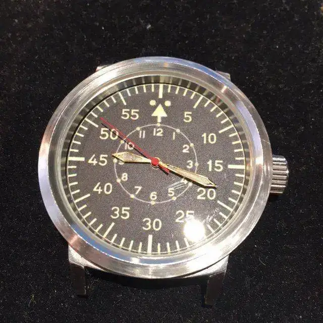

Coloqué las agujas, y como el segundero quedaba un poco “soso”, decidí darle algo de color.
Así es como está la cosa.

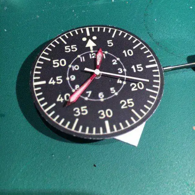

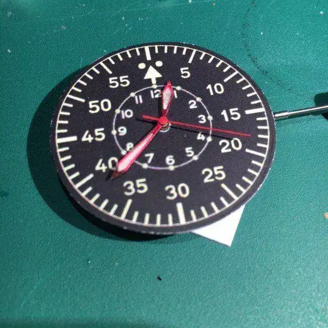

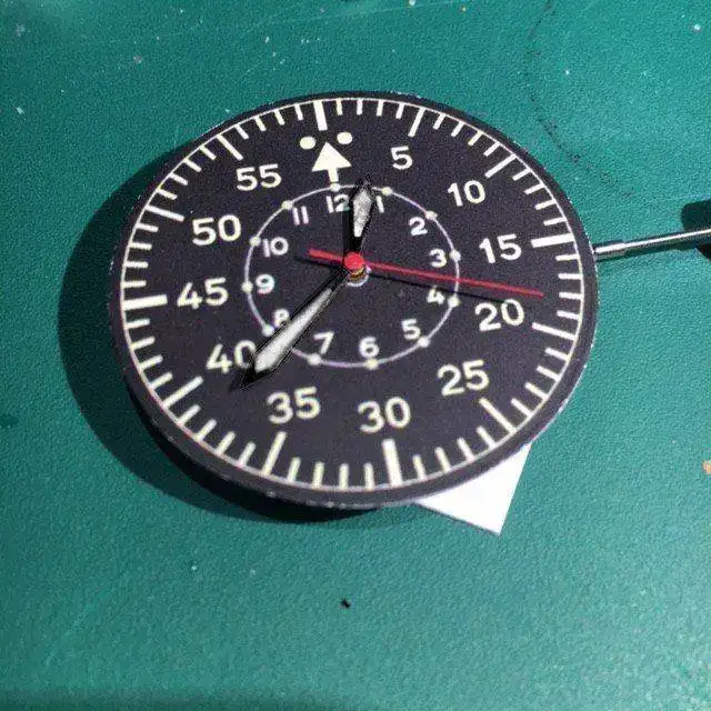

Por otra parte, como las agujas están con el metal al aire (que no queda mal) y un poco tocadas, estoy valorando si pintarlas. Pero no termino de decidirme, se admiten opiniones: pintar si o no?, y en caso de pintar, de que color?, azul?, rojo?, negro?, blanco?...
Negra?
Azul (y quizas el segundero tambien azul o blanco)?
Rojocon segundera en rojo o blanco?
Pd. no os fijeis demasiado en calidad que ha sido hecho a la carrera para ver el efecto.
Todo en blanco,, incluso la segundera, pero a esta déjale un tramo en el borde exterior pintado de rojo, queda chulo.
Minutera y horaria en rojo.... segundera en azuk
Enviado desde mi HUAWEI GRA-L09 mediante Tapatalk
Me gusta mucho como está quedando y sí, yo pintaria las agujas aunque no tengo claro el color.

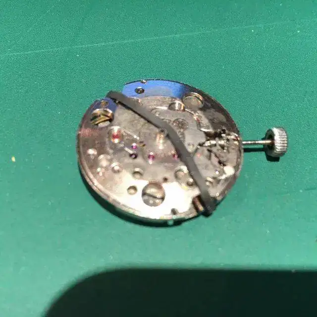

Lo siguiente en la lista era ajustar la tija a la longitud correcta, para que la corona entrase bien en su tubo, sin quedar salida, pero que no quedase corta o forzada.
Despues de medir media docena de veces y de comprobar otras tantas... corté mal el prolongador, así que tuve que darle la razón a mi relojero cuando se empeñó en que me llevase mas de uno.
En fin, a la segunda fue bien; entra en la máquina sin problemas y no queda holgura con la caja cuando está en posición "normal".

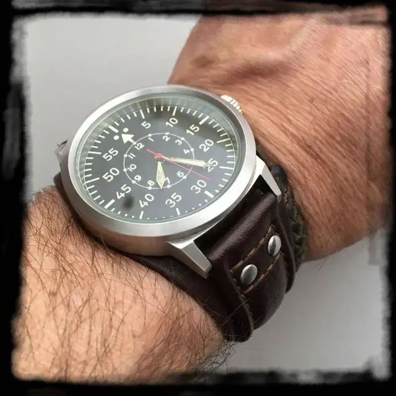

Ya solo quedaba "arrejuntar" todas las piezas, comprobar que funcionaba y cerrar la caja, a la espera de decidir que hacer con las agujas.
Con correa y en su sitio... media hora, que hoy empieza el Arde Lucus y hay que vestirse y salir a la calle (y los romanos no llevaban relojes de pulsera)

Muy, muy bonito.
Cruzando el río Mara
Bravo, compañero. :clap:Gracias por documentar y compartir el trabajo.
Gran trabajo! 😉
Estimado Gado:
Me encanta el B-Urh la bata como la has hecho me lo apunto, es de 10/10:ok:::ok:::ok::
Tal vez la aguja del segundero roja que me recuerda un poco a los B-urh Ucranianianos es lo que menos me ha gustado.
por lo demas un trabajo magnifico :clap::clap::clap:
Un Saludo
F.Boctok
Lo de la bata es impresionante, para chincheta vamos.
Porfavó, vaya usté pintando las agujas en blanco,las tres.
el reloj está chulo chulo
Deseando ver el final......

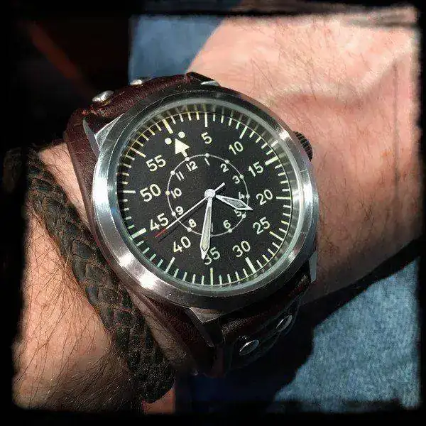

Muy buenas.
Al final las he pintado en blanco, con la punta del segundero en rojo.
Como quería conservar el lume que tenían, lo he hecho a mano, con pintura acrílica, y el resultado no es precisamente espectacular. Lo mas provable es que las desmonte, las limpie por completo, las pinte con esmalte blanco y vuelva a ponerles "cutrelume". El único miedo que tengo es que con tanto "metesaca" terminen por romper, que ya no están muy sanas.
Pues no quedo nada mal para ser cutre como tu dices...
Vaya nivel hay por aquí. He devorado los dos post y me están entrando ganas de destrozar un par de relojes que tengo por ahí perdidos en los cajones...
