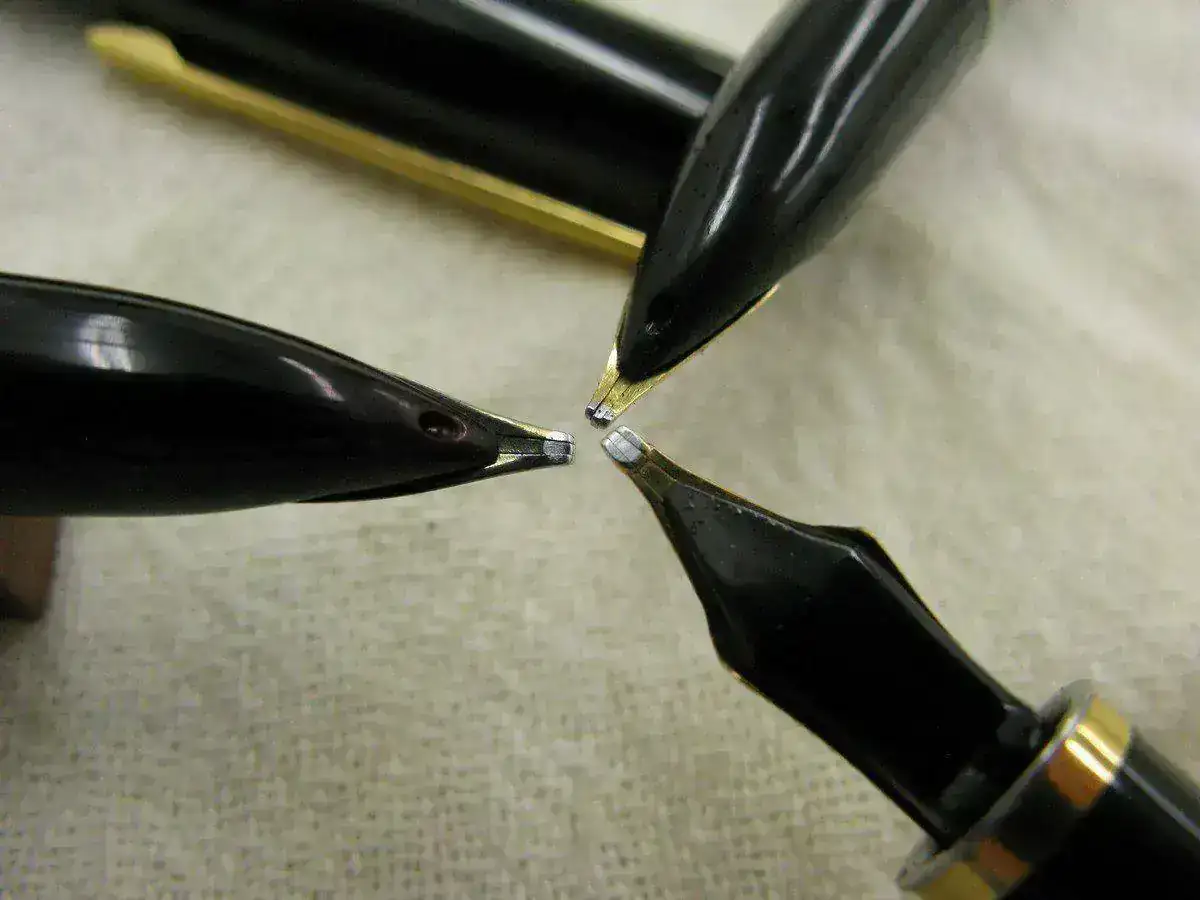

El Fude de la foto es de la seria caligráfica de Sailor, la versión básica de 30€¿?. Es que he visto la versión caligráfica y luego la serie de Oro que es bastante carilla, John Mottishaw tiene una review/video en youtube de esta Sailor en particular.
Aprovechando que hablamos de Fude, el Fude de la serie Nagahara y bueno también la serie de caligrafía carece de iridio?, es decir que se escribe directamente sobre oro, esto mermaría considerablemente la vida útil de la pluma, es asi?.
Los plumines fude de oro de Sailor sí tienen iridio. Se puede ver en la
(año 2011-2012).
Los plumines mostrados pertenecen a plumas muy baratas: JPY 1050. Unos EUR 10.
Por otro lado, yo no entiendo la diferencia que algunos hacen entre flexible y elástico. Para mí son exactamente lo mismo.
