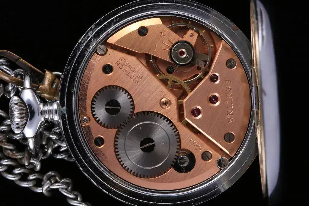

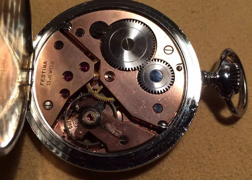

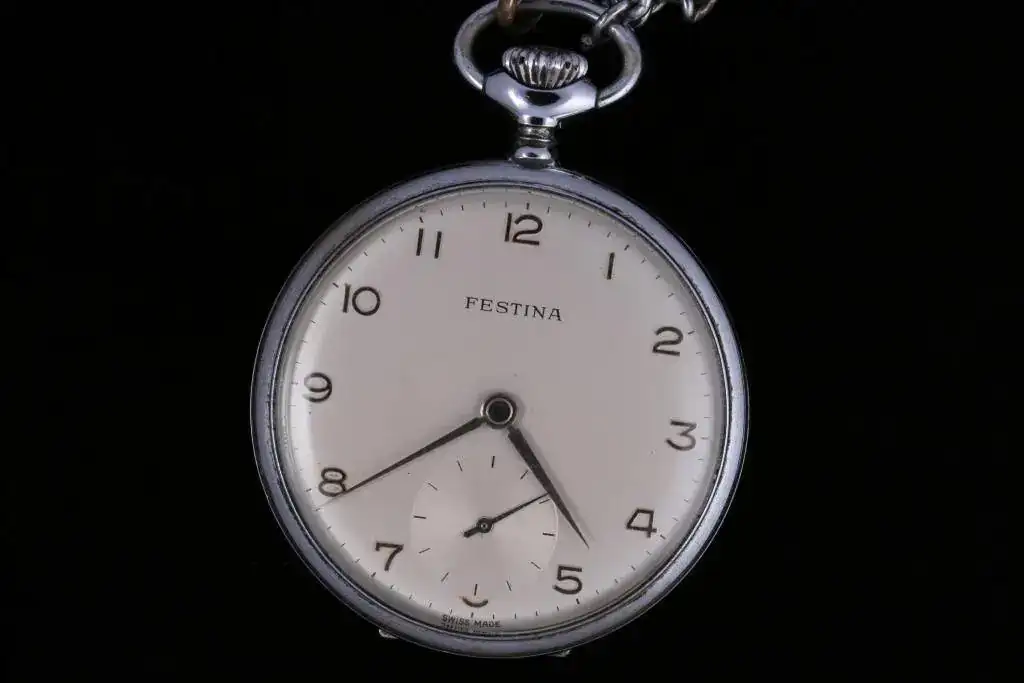

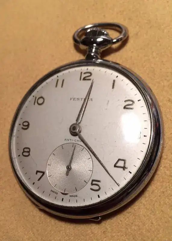

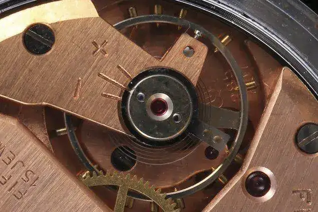

Heredé este reloj de mi padre, que por cierto va con bastante precisión. Me podrias dar información sobre este modelo, calibre..etc.
Hola Mestre, El reloj no es tan antiguo, lleva una buena máquina Unitas (6498) no te debería dar ningún problema durante muchos años. Modelo no tiene, "reloj de bolsillo Festina", quizás de los años 60. Un saludo

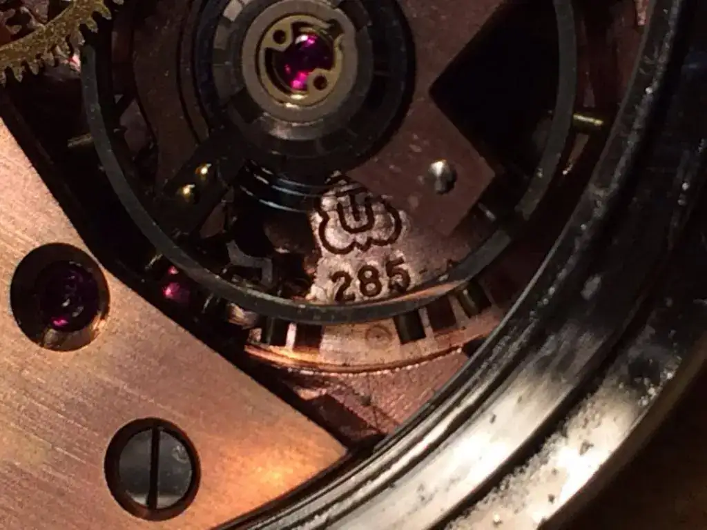

Apostaria por un calibre Unitas. Tienes que mirar con buena luz y una lupa si debajo del volante se aprecia algún número o simbolo. El de Unitas es una T dentro de una U. Otra cosa, mide el diametro de solo el calibre o máquina con un calibre o pie de rey y nos das los mm.
Gracias por la respuesta. Efectivamente, debajo del volante se puede ver una U y dentro una T y dos series de numeros : 285- 497. He medido el calibre con un pie de rey y mide 36mm. Me alegro que sea un Unitas, estoy tentado de comprar un reloj de pulsera con ese calibre, por lo que he leido en el foro sobre su fiabilidad y sencillez. La verdad es que en una pasada darle cuerda, por la suavidad que notas los dedos.144.webp
Es solo un pequeño matiz a la contestación de los compañeros:

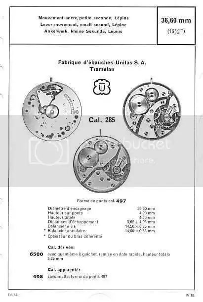

Efectivamente, es una Unitas, pero no la 6498. Es la 6497. Se diferencian estos dos calibres en que en la tuya (6497) la aguja de segundos sigue una línea recta con la corona, mientras que en la 6498 la aguja de segundos está en ángulo recto con la corona.
Una marca muy de moda en estos tiempos (Panerai), monta estas máquinas y uno de sus buques insignia (PAM 111) lleva el segundero a las nueve precisamente por usar este calibre.
Aquí tienes mas datos sobre tu máquina: http://www.ranfft.de/cgi-bin/bidfun-db.cgi?10&ranfft&&2uswk&ETA_6497_1
