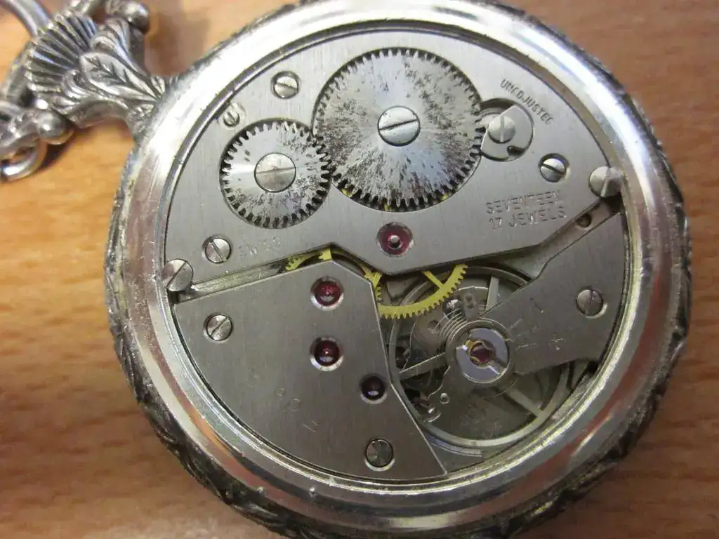

el compañero ha puesto las fotos en Presentaciones. Supongo que el moderador ya las trasladará. Mientras, atendiendo lo que se aprecia pienso podria ser un Unitas 6498. Falta confirmarlo.

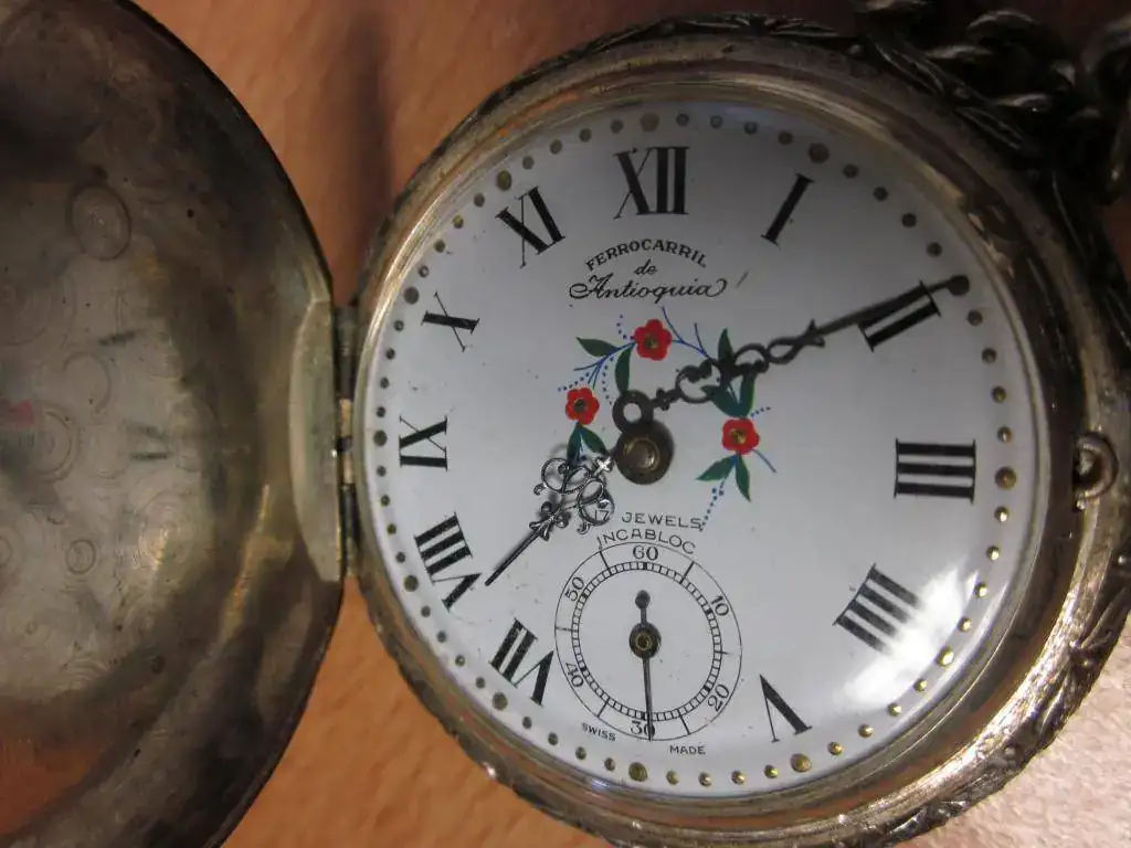

Las fotos :
attachment.php
attachment.php
½ miau, ya que no se trata de la máquina original Moeris, parece que se trata de posteriores series que posiblemente puso en el mercado la Joyería que tenía un registro de la marca.

el numero es 6498 y tiene una T en medio de una U como dice el compy cesccat, y ademas tiene al lado UZ ,pero la pregunta del millon, es bueno y de que año podria ser?

[SIZE=+1]Unitas 6498[/SIZE]
Features
stem wind and set
sub second
Data
16.5''', Dm= 36.6mm, Do= 37.2mm
H= 4.2mm
F= 0.5mm
T= 1.85mm
15/17 jewels
f = 18000 A/h
power reserve 50h
Balance staff U3461
Stem W1418
Mainspring / battery
Zf3016, 1.50 x 15.0 x 0.18 x 450mm
Hands
2.00 x 1.15 / 0.27mm
Remarks
1950-
hunter calibre
family/generations:
18000 A/h, pallet lever cock:
Unitas 6497: open face
Unitas 6498: hunter
Unitas 6503: open face, date
18000 A/h, pallet lever bridge, Etachron regulator:
ETA/Unitas 6497-1: open face
ETA/Unitas 6498-1: hunter
21600 A/h, pallet lever bridge, Etachron regulator:
ETA 6497-2: open face
ETA 6498-2: hunter
Example, year: signature; shock device
ca. 1985: MB, Swiss, 17 Jewels; Novodiac
http://www.ranfft.de/cgi-bin/bidfun-db.cgi?10&ranfft&2&2uswk&Unitas_6498
http://www.ranfft.de/cgi-bin/bidfun-db.cgi?10&ranfft&2&2uswk&ETA_6498_1
es por lo que he leido un muy buen calibre. Actualmente lo está fabricando ETA con el mismo nº. Es un calibre grande y antes era para bolsillo pero ahora con las nuevas modas su tamaño ya se adapta a muñeca. Sobre este mecanismo hay mucha info en el buscador del foro. Ejemplo https://relojes-especiales.com/threads/calibre-etasa-unitas-6498-1.219251/,
