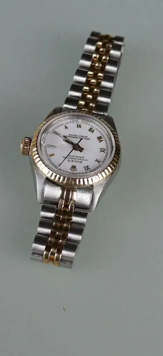

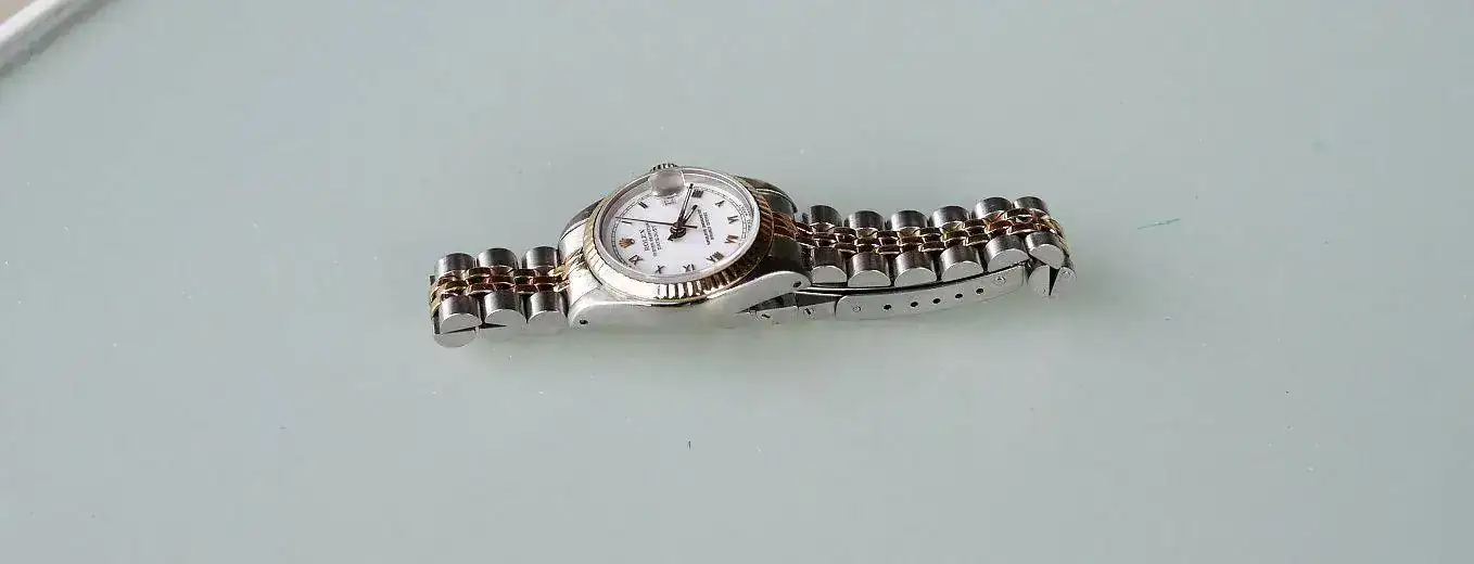

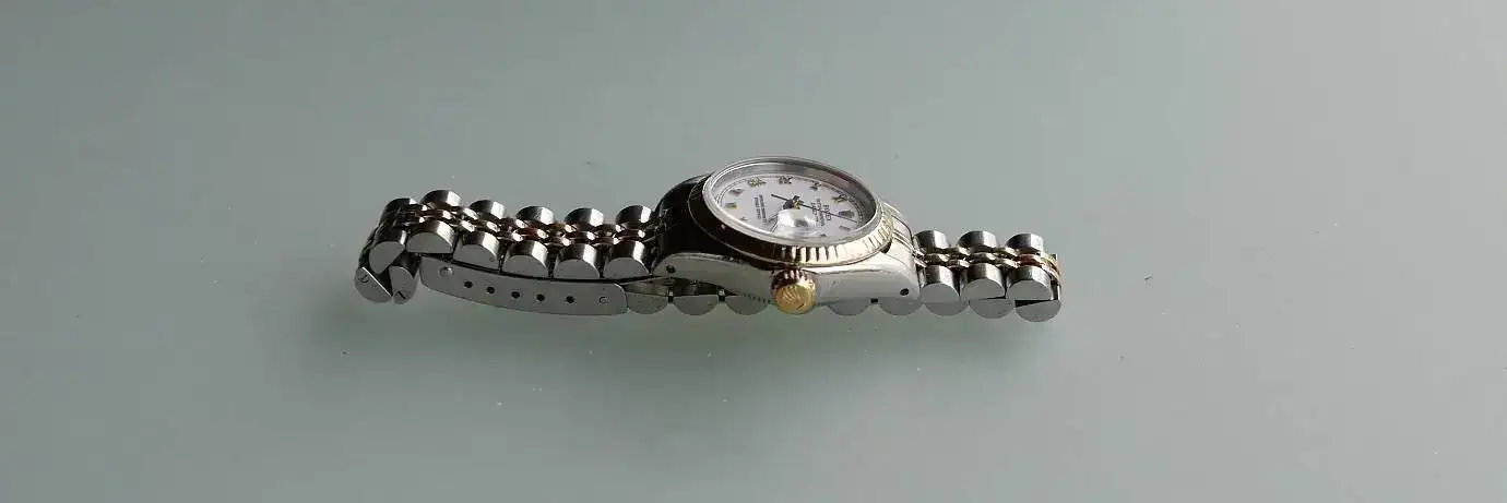

Viendo el hilo de stoner 27, me decidí a mandar restaurar el armis de un Rolex 69173 de mi mujer. Se habían roto las uniones del armis a los end links e incluso una se había perdido. Al ser mixto la complejidad es mucho mayor.
Mi opinión...ha quedado como nuevo y las fotos lo demuestran. El antes está en Whats app pero el ahora sería el siguiente:

Perfecto ferorain. Y además rápido y de precio contenido.
Sin ver el estado inicial ya se intuye un buen trabajo. Enhorabuena por la pieza.
Ha quedado muy bien, felicidades a tú mujer que podrá disfrutar nuevamente de su reloj, supongo que estará contentisima. Es una suerte que por aquellas tierras cuenten con artesanos orfebres y talabarteros, que hacen trabajos como este, o las preciosas correas artesanales que ustedes tienen la fortuna de poder adquirir. Felicidades una vez más a Ferorain y a todos los maestros relojeros de ese país.
Enhorabuena por el resultado Juan, quedo muy bien.

¡Jesús es un artista¡¡¡¡, te ha quedado precioso.
Por cierto, que a tu mujer le gusten los relojes, es una suerte, ¿o no? :)

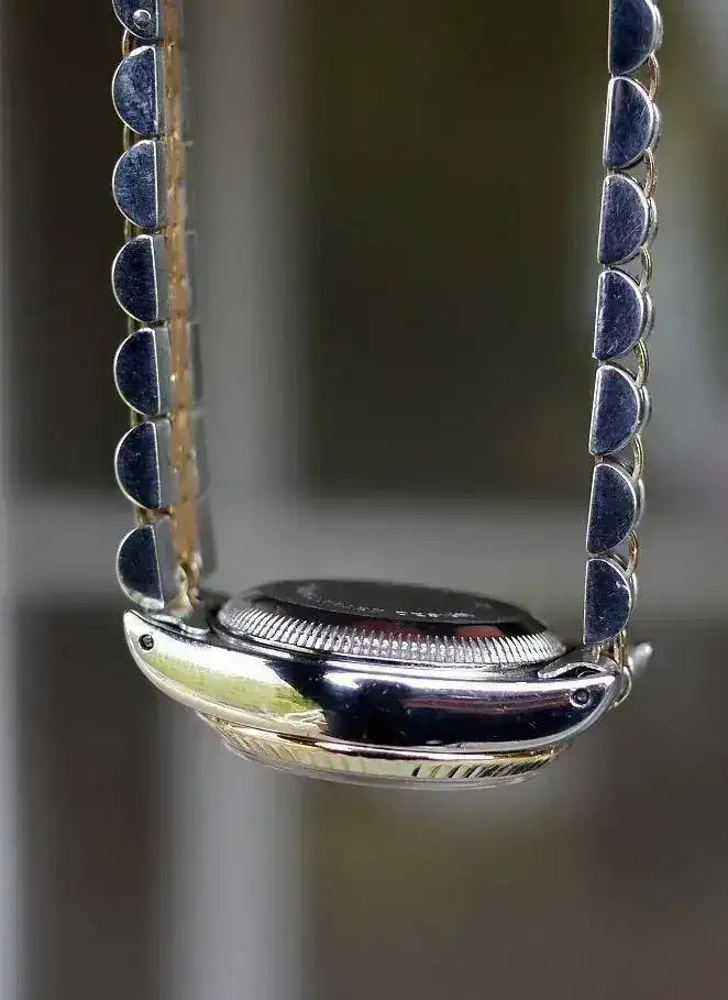

Si esta foto es correcta, parece que la solucion utilizada fue una soldadura del eslabon con el edlink.
La verdad es que me parece la peor solucion a la holgura de un jubilee, la tengo visto en mas casos y se nota a mas de un metro. La solucion profesional pasa por hacer una pieza fiel a la original, que no es mas que una chapa plegada.
Buenos días..gracias a todos... El trabajo consistió en hacer una asa de oro que faltaba y reforzar las otras tres con sus correspondientes casquillas de oro para el ajuste y evitar la pérdida del reloj...el terminal de las 12 estaba destrozado y le faltaba uno de los dos tubos interiores que ajustan los pasadores...se tubo que hacer uno pero no agarraba bien la soldadura láser de ahí la mínima separación entre caja y terminal.
Estoy de acuerdo si se hubiese puesto el terminal nuevo hubiera quedado perfecto.
