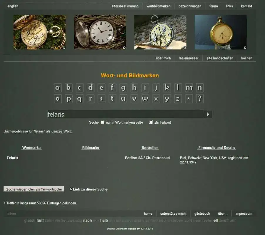

Mikrolist pone el objetivo en Perfine SA / Ch. Perrenoud

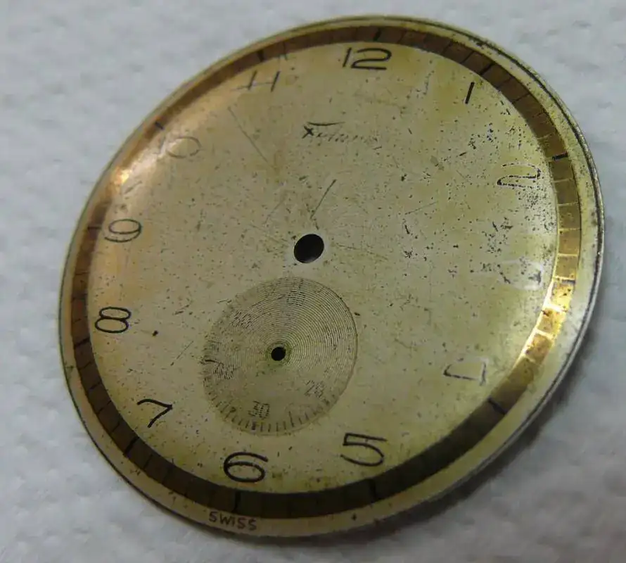

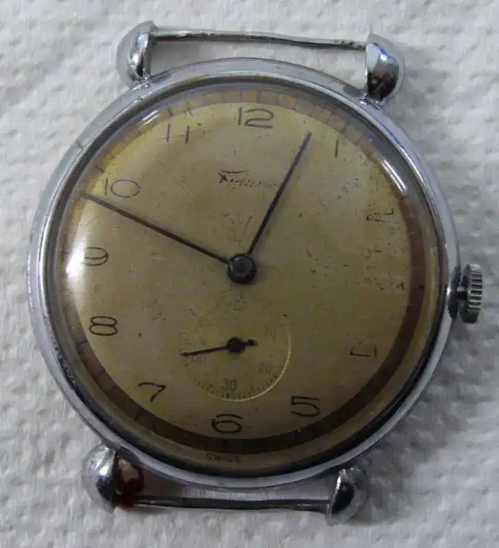

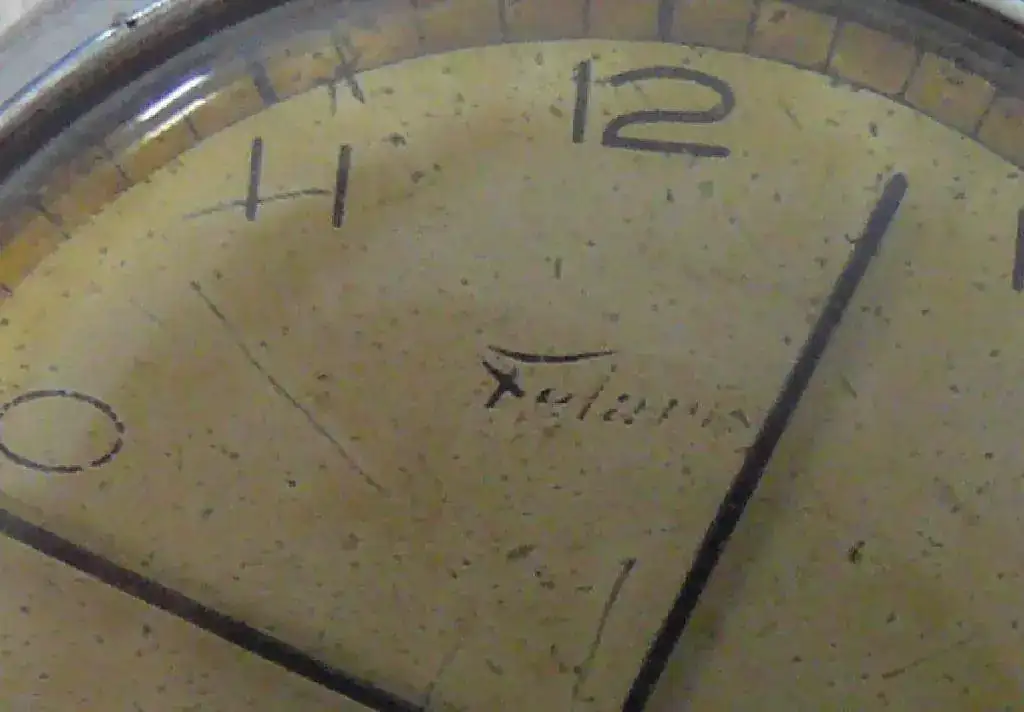

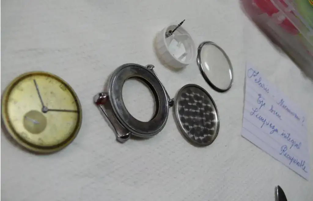

El sujeto.... Caja con estilo art deco años 20 ( o por lo menos eso me parece a mi... )... esfera con grafias bastante borradas, pero que conserva el arco exterior de minutos con el brillo dorado....
Marcaje Felaris prácticamente borrado y agujas de palo finas...
Trasera muy bien conservada y el canto corta cual cuchilla de afeitar... pedazo de tajo que me he hecho en el dedo limpiandolo....

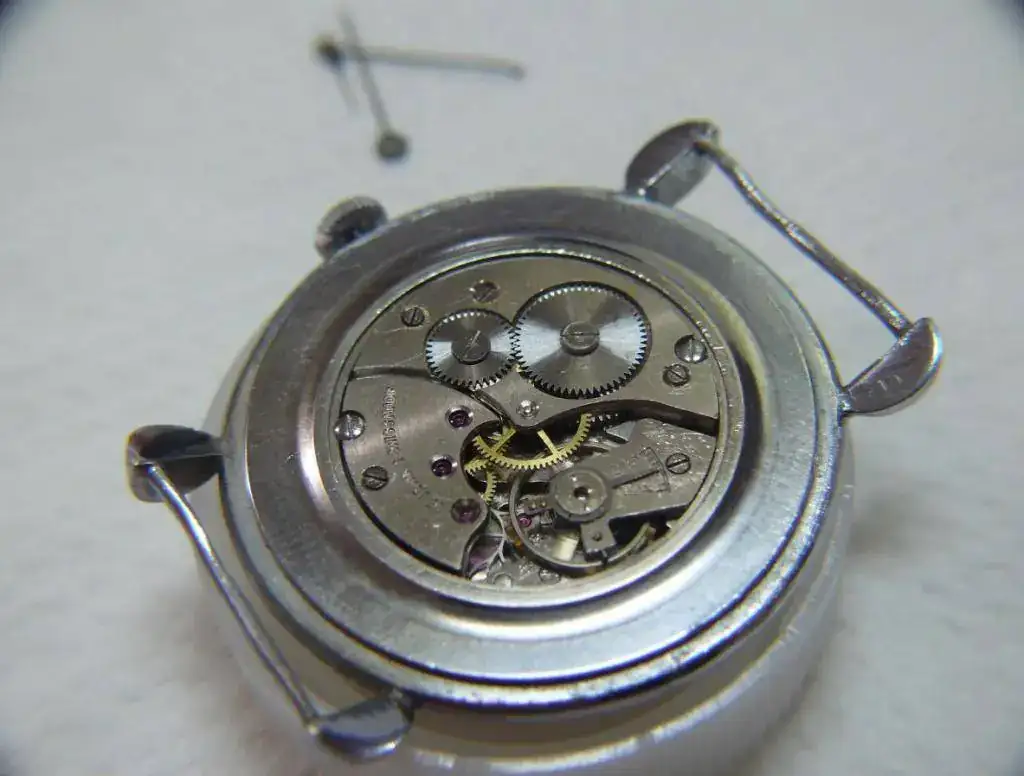

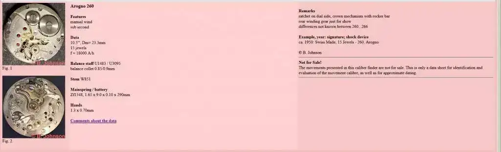

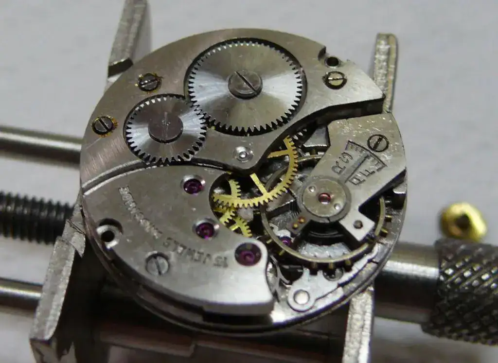

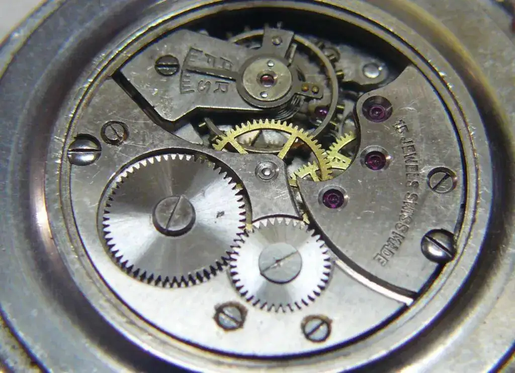

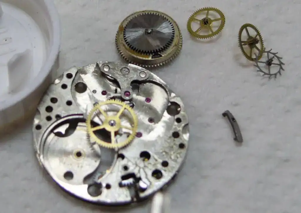

en su interior el Arogno 260

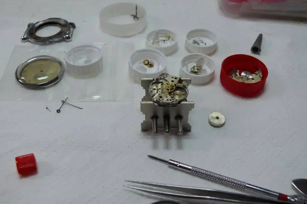

...a la faena....

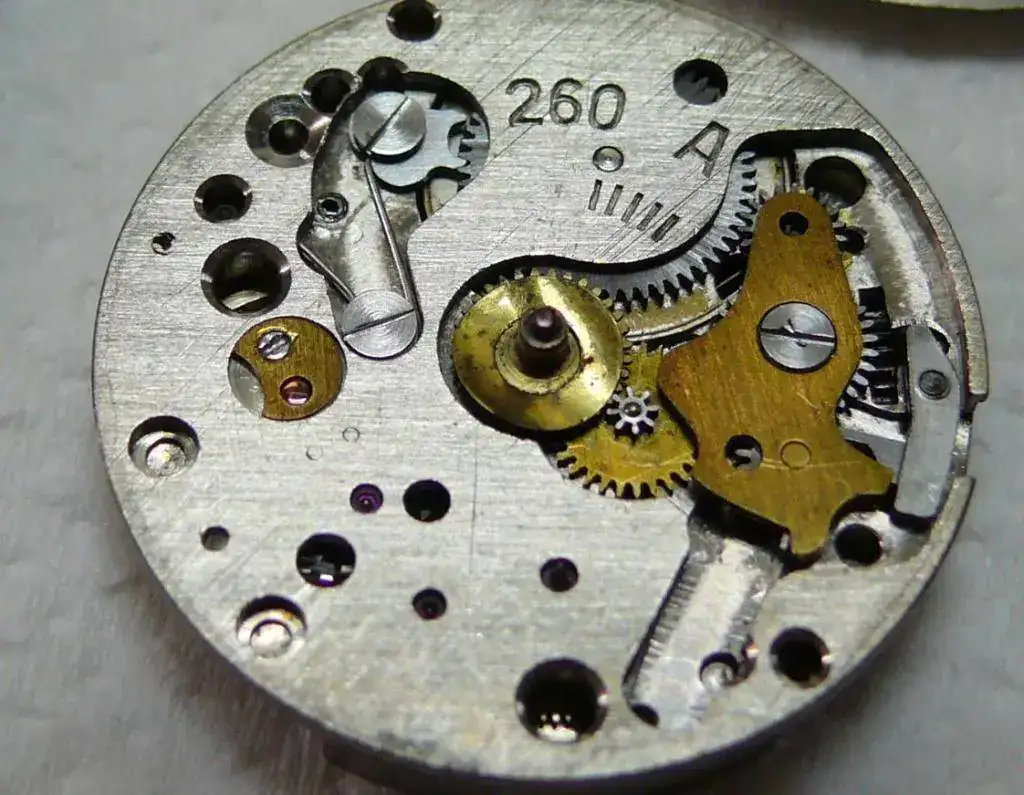

Para no aburriros con lo de siempre unas foticos rápidas....

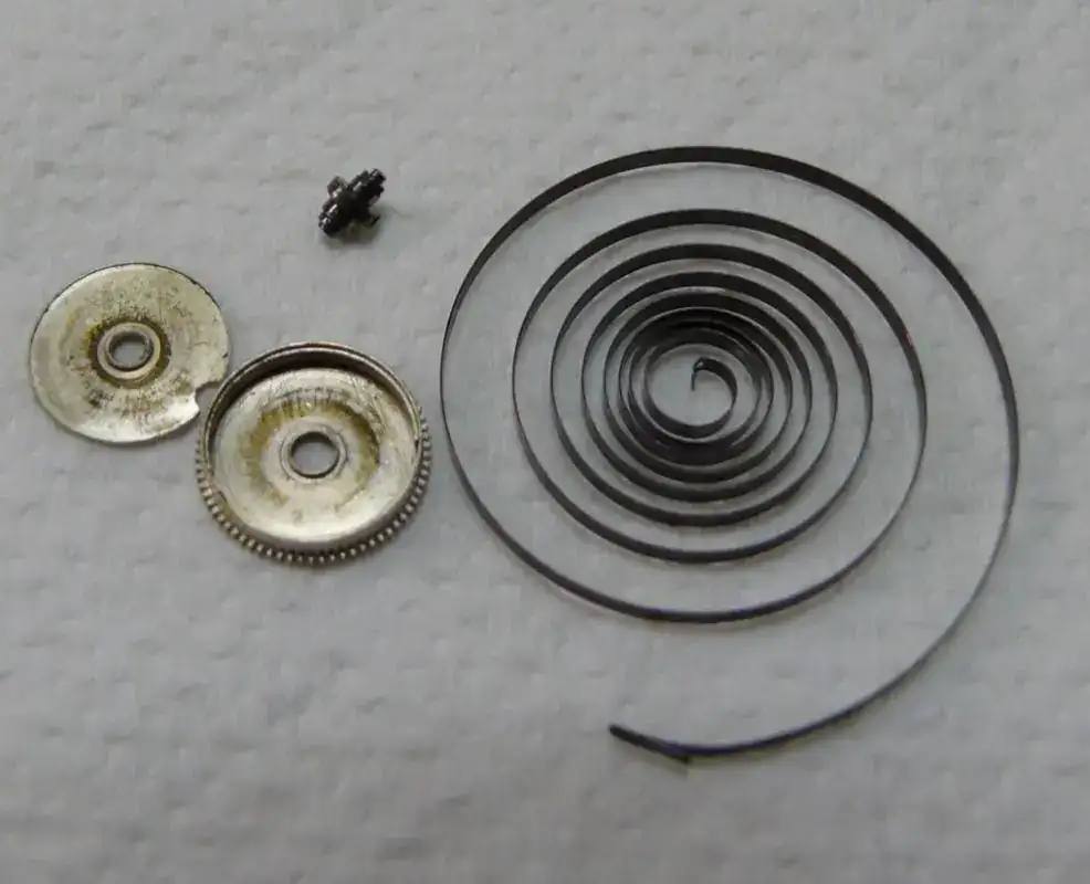

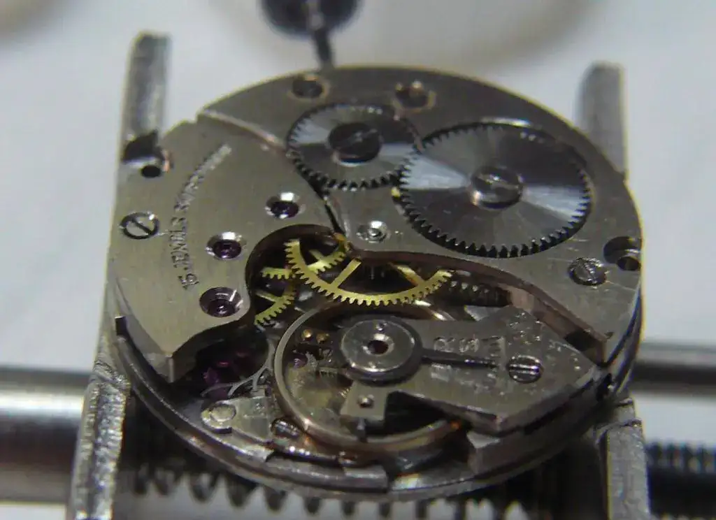

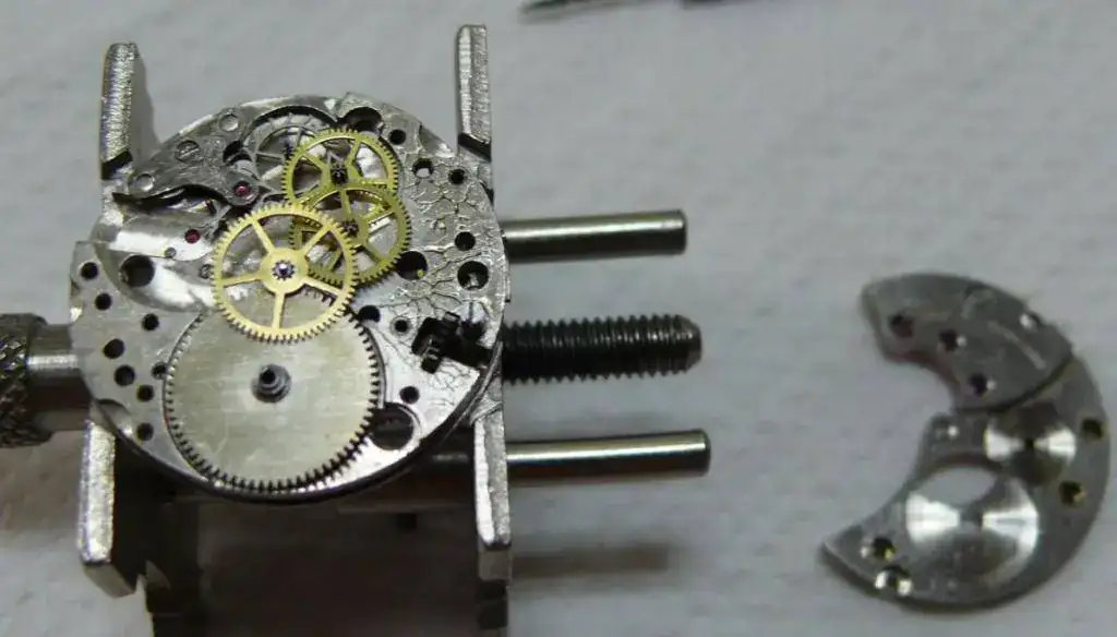

El problema del reloj era que el centro del muelle real había cedido y el árbol del barrilete no enganchaba con la uñeta... asi que lo he ido moldeando para que se fijara bien....

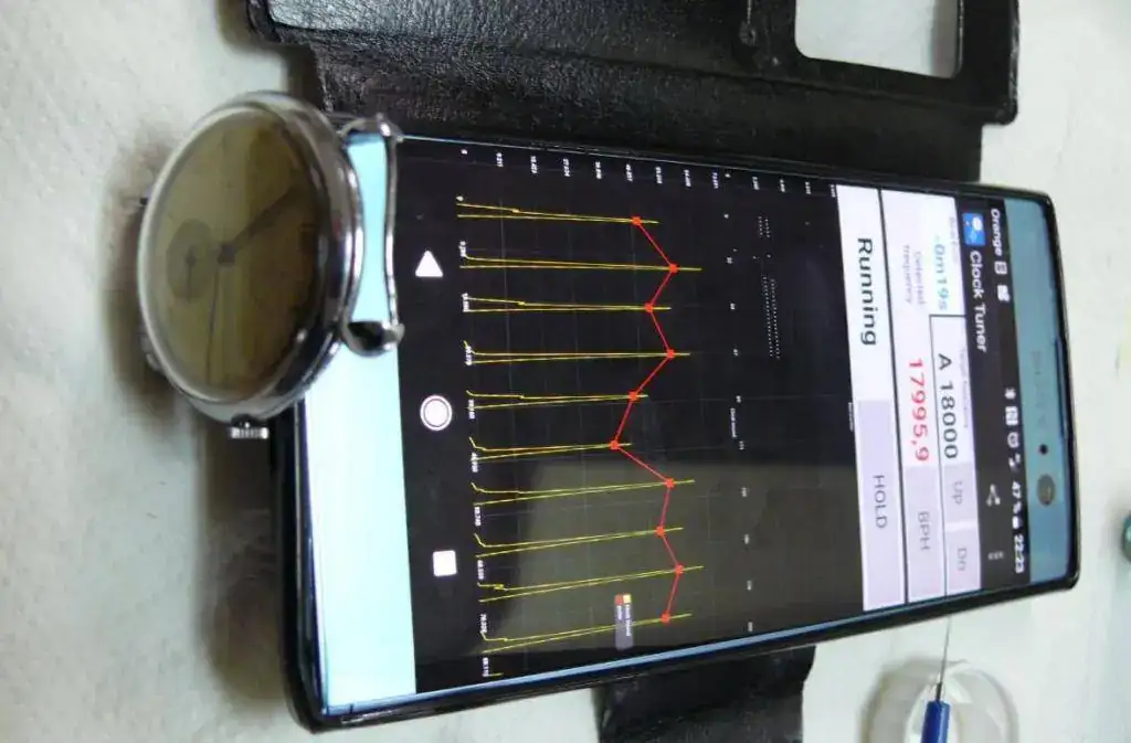

Listo y funcionando

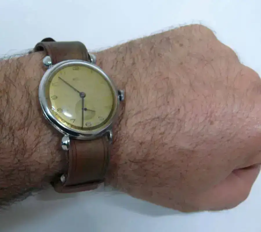

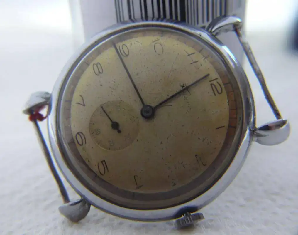

He conseguido dejarlo en esos - 19 segundos... total... no se le va ha tener en cuenta al abuelete del 1950....

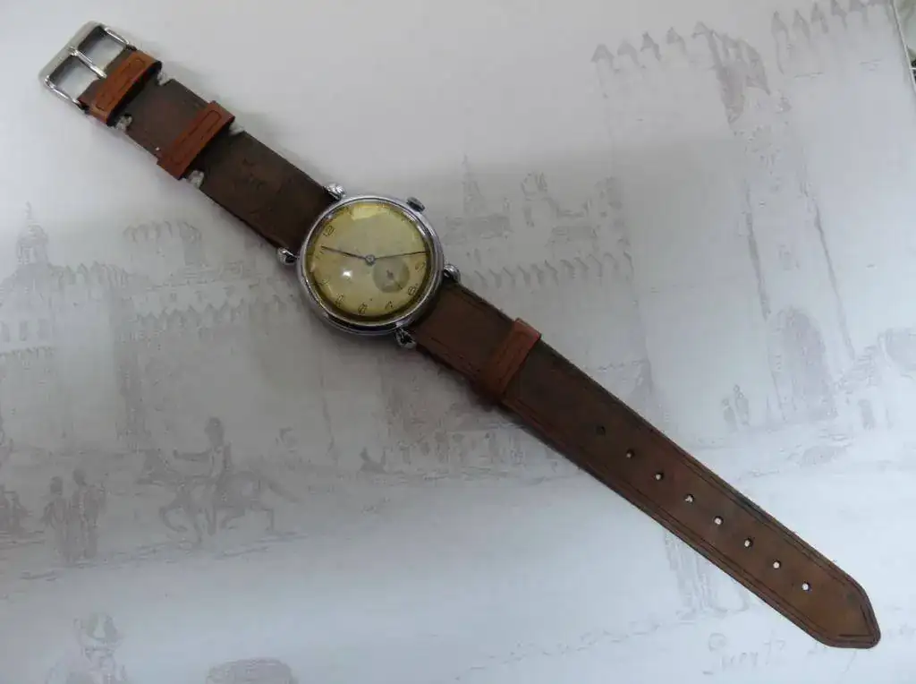

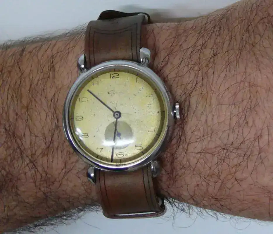

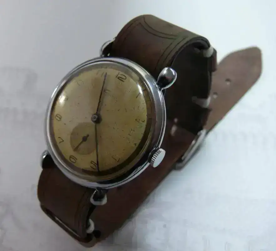

Nato VR. con matices verdosos....
En su sitio....

Vaya marcha que llevas Vicente. Entre relojes y correas ya no damos abasto. Un gustazo leerte.
Una vez más, un trabajo impecable.
El reloj me gusta mucho, tiene mucha personalidad con esa caja especial en tan buen estado para los años que tiene y la esfera desgastada con dignidad.
Pero miarma, ya te comiste las uvas y celebraste en nochevieja con tanto trajín relojero 8o Se me había despistado este estupendo hilo, sorry::bash::
Una monería el relojito, con esas asas tan rebonitas y esos números y agujas tan finos :clap: Yo lo habria ubicado algo más tardío, pero si tú dices que es de los 20... Desde luego, los 19 segundos se le perdonan :ok:: Y me encanta cómo le queda esa nato VR verdosa :clap:
