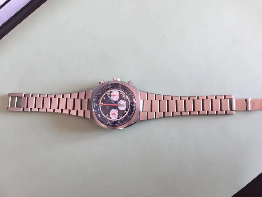

Hola,
Ha entrado una nueva pieza, un brietling 7102 que si no me equivoco "calza" un Valjoux 7740. Andabame preguntando si para poner la fecha correcta tengo que pasar el giro natural de 24 horas o se puede, una vez que ha cambiado la fecha, retroceder hasta las 9 o así, y volver a ponerlo en las 3 para que cambie el día...
No se si forzaré el calibre de alguna manera si hago eso.
Pues eso, que gracias por el consejo
Pongo una afotico del reloj:
Hola Ralvari.
Bonita pieza. El Valjoux 7740, si no me equivoco, tiene la misma base que el 7734, pero la parte cronográfica es un módulo Dubois Depraz, así que entiendo que el cambio de fecha se hace del mismo modo que en un 7734, es decir, avanzado y retrocediendo la hora entre las 12 y las 9.
Efectivamente como te dice godsmonkey así es....retrocedes hasta las 9 y adelantas hasta que salte la fecha...
Gracais, así lo haré
