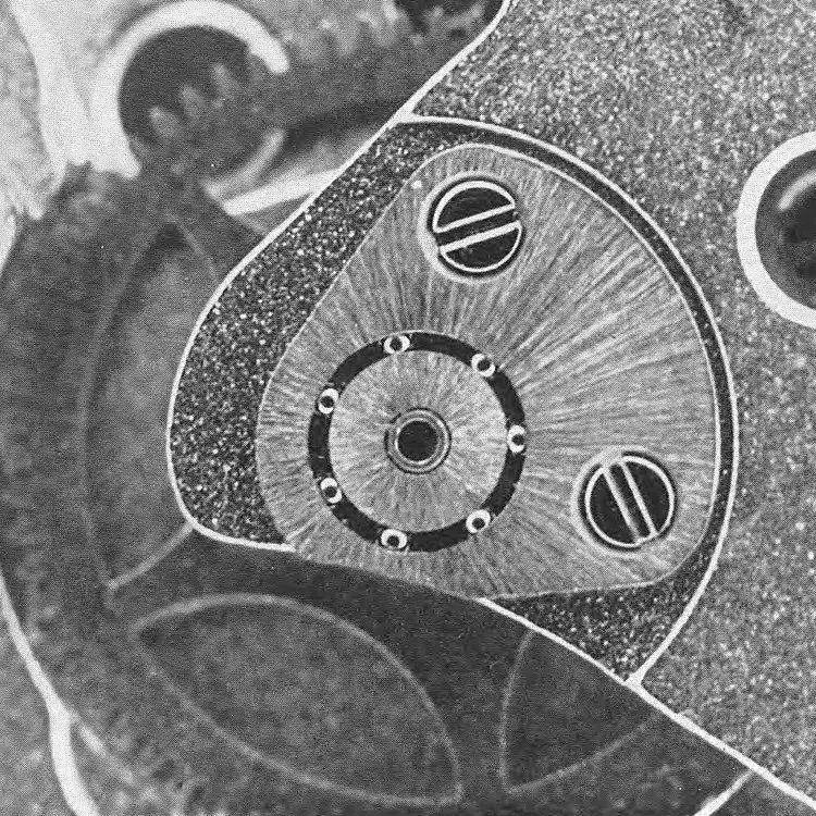

En todo caso, si debo decir, como ya dije, que aparentemente lo que se ve en el centro del rotor es un rubi, donde esta el cojinete ????
En el que si se ve un cojinete es el 919
Hola,
Si todo es un poco confuso y mi explicación todavía lo lia más ::bash::. Los cojinetes (micro-cojinetes) no estan en el rotor, en el rotor hay un rubí como yo decía en el post y como tu muetras en la foto. Los micro-cojinetes están en "micro ball bearing mounted cannon pinion" o sea en la "chausse" o cañón de minutos 8o8o8o Yo supongo que este sistema intentaba minimizar el rozamiento entre el eje de la rueda de centro (fijate que en la foto que yo he puesto al fondo se ve lo que parece ser la rueda de centro) y el cañón de minutos. Esta claro que tendré que comprarme un 288 para descifrar el misterio de los "micro-cojinetes" ;-)

Yo creo que en el artículo de evalls hay un fallo: "..Como diferencia del anterior incorpora rotor a bolas, en lugar del rotor con el rubí como cojinete. ...". Ya que tanto el 651, 671, 672, 681 y 682 lleván rubí como cojinete:
En el 671, 672, 681 y 682 las bolas que actuan como cojinetes entán en el cañón de minutos 8o
Correcto tal como tu dices el 919.1 lleva cojinetes a bolas en rotor :ok::
