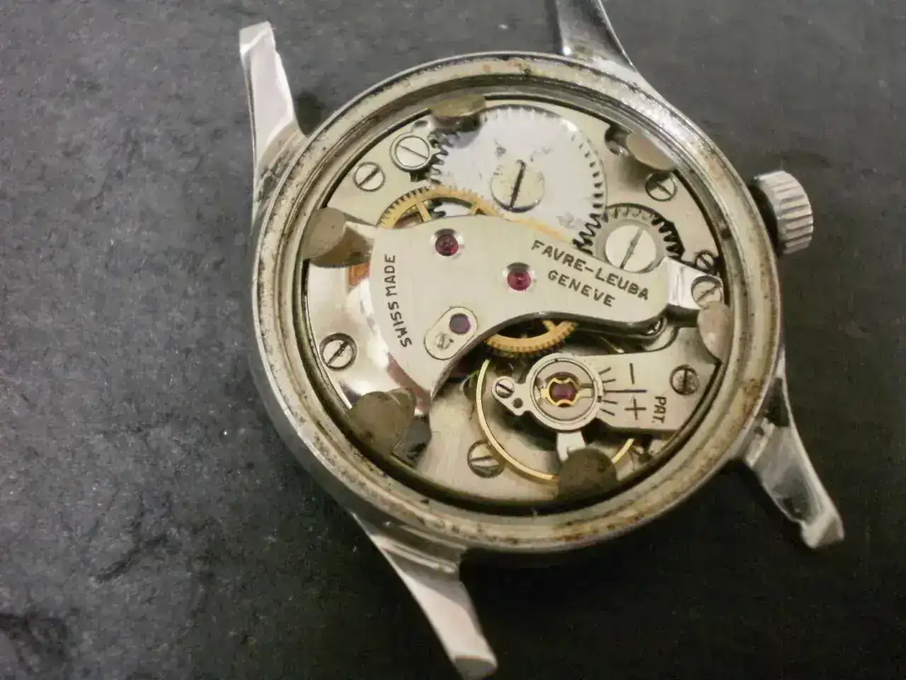

El caso es que como por motivos economicos, y porque tengo muchas otras aficciones, no puedo permitirme los relojes que realmente me gustaria, me estoy decantando por la calidad de antaño: los vintage, y si son desconocidos pero prestigiosos mejor. Por ello me he hecho con un (para mi, marca recien descubierta) Favre Leuba, en no muy buen estado estetico (fijaos si soy lanzado que mi idea es restaurarlo yo mismo.... tendre poca verguenza XD), pero que funciona.
El caso es que llevo mas de tres horas intentando a traves de las fotos del vendedor, https://www.auctiva.com/hostedimage...13031950,413031964&formats=0,0,0,0,0&format=0 , dar con el movimiento de esta reliquia, ya cuando lo compre en ebay advertia de que era RARE por portar una maquinaria atipica el los Favres, pero por mas que busco para saber sobre el modelo fabricación, o si es mas o menos bueno que cualquiera de los calibres 25X que usualmente portan, no doy con nada. Ya he repasado, hasta donde alcanzo, la pagina http://www.ranfft.de/cgi-bin/bidfun-db.cgi?10&ranfft&&2uswk&Favre-Leuba_253, pero nada.

Saludos Nokland y bienvenido, hay que esperar a los expertos pero..... mi curiosidad y poca memoria me ubica en otro sector, ahora busco algo de información, yo estoy seguro que tengo este movimiento en un reloj...... Pero seguro que Don Luis lo encuentra primero.... Vamos a ver dijo un ciego...... Un saludo.....
Hola Clookold,
Yo estoy esperando a que D. Luis o el Maestro Agustí, como coleccionador de la Fabre, se pronuncien. Coincido contigo me recuerda a los AS, pero los que he visto similares tenían el puente partido. Estoy ansioso.

Hola Juan, llevo buen rato tratando de encontrar el el moviemiento entre mis imagenes y la veo negra....... he encontrado otros que fueron tema de consulta, pero ya no encuentro los hilos, bueno mi memoria y yo somos como enemigos.... Espero que Don Luis y demás expertos opinen....
Buen día y bienvenido Nok; disculpe - no entiendo su pregunta.
Puede hacerla más concreta - porque veo que entró en Ranfft y el mov. que se vé - es FL.
Gracias, Luis desde Argentina
A lo dicho, con pena de equivocarme como siempre, AS 1686, ahora viene Don Luis y me salva...... Espero.... :whist::

CLOO: no creo que sea un AS1686. Pidale a Nok - que mida solo el movimiento y luego seguimos.

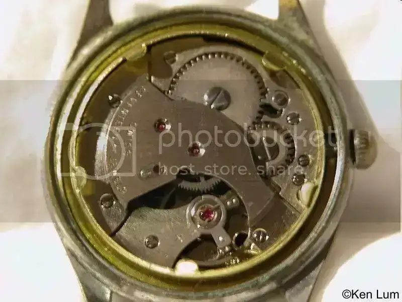

Parece que la cosa no esta tan clara como yo creia, por alguno de vuestros comentarios (acertadisimos por cierto), he visto que podria ser un mvto. AS1686, la cosa es que como en esto soy algo menos que nuevo, he profundizado en busca de esa maquinaria y he dado con esta foto que afirma ser un ST 1686(AS 1686) Exacto:
Son bastante similares, pero no iguales, comparen:
En cualquier caso por todo lo que investige ayer, es raro que un F-L, lleve ese tipo de movimiento (creo), y de cualquier modo mi interes en estas averiguaciones es sobre todo saber algo del reloj que he adquirido, año de fabricacion, singularidad, etc....

Buen día Nok; por favor en milímetros y luego saque el cuadrante - así lograremos saber el calibre - sino es como jugar a la loteria. Disculpe, Luis desde Argentina
Buen día Nok; fuí a mi biblioteca y encontré ésto. cal. FHF 251-3 con base del FHF25. es de 11.5 líneas y Circa 1950 y su diámetro es de 23,3 mm.
Con respecto a sí es o no un FL. tendríamos que averiguar todos los mov. que utilizó FL.
De mi parte - le digo que nunca ví un FL. con éste mov. FHF.
Esto significa que no se sí es un mov. FL. Pero por el grabado en el puente - podría ser.

Ya recibi el reloj, y la verdad estoy sorprendido de lo minusculo que es (nunca habia tenido un 30mm en la muñeca). No se si por ser tan pequeño lo usare mucho, aun asi estoy muy contento pues es mi primer vintage SWISS MADE.
Sr. Luis medí el calibre y son 23-24mm, o lo que es lo mismo aprox. 10.5", asi que siguiendo sus indicaciones creo que hablamos del mov. FHF-25 segun Ranfft. Lo he abierto y es tal y como se ve en las fotos que colgué al inicio. Mismas inscripciones y todo igual, ademas descubro tambien el logotipo de la marca grabado en la corona, que no se veia en las fotos . Asi que debe ser un Favre- Leuba, imagino que circa 1950, y desde luego poco comun. No esta mal, mi primer vintage suizo, 60 años, y raro.
