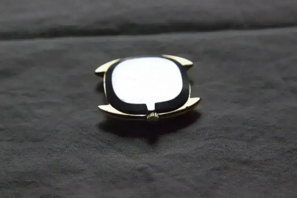

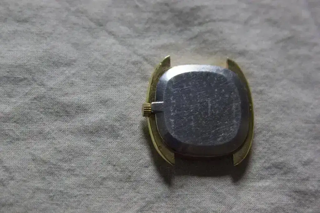

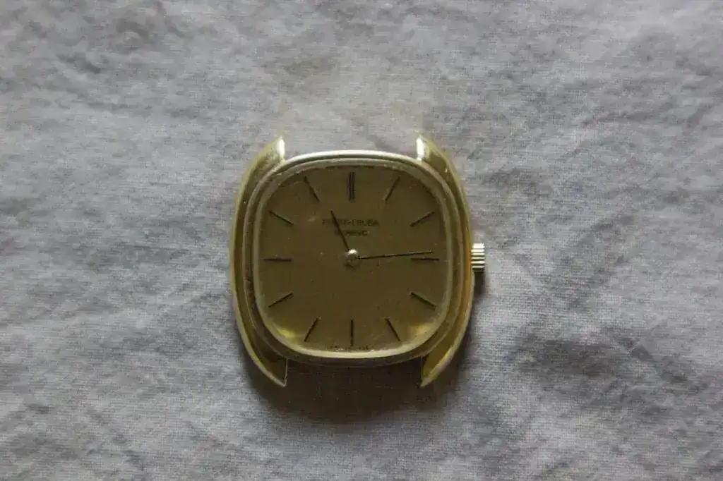

Hola,
Este reloj Favre-Leuva, creo que es de finales de los 70. Es mecánico y creo que su calibre es un Peseux 7001, pero de esto no estoy seguro.
Puedo darle cuerda pero no sé como ponerlo en hora porque no parece que se pueda extraer la corona para hacerlo. Tampoco parece que pueda desenroscarse ya que hace clicks en las dos direcciones.
Seguro que aquí encontraré respuesta. Gracias por vuestra ayuda de antemano.
Óscar

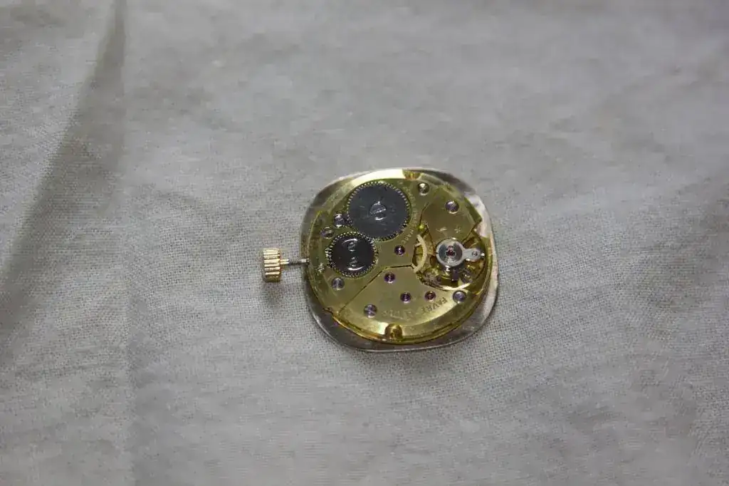

Si la maquina es una P 7001, lo único que tienes que sacar la corona. Este ebauche sólo tiene una posición.
Un saludo,
Dos posiciones en realidad, la de dar cuerda, y la de cambiar la hora ?
Lo que dice EMA,
si es un Peseux 7001, lo normal es sacar la corona.
Si esto está trabado, hay un problema en el remontoir o la minuteria ... y al relojero :)
Gracias, eso es lo que había leído que hay que sacar la corona. Puede que esté estropeado ya que me cuesta hacerlo. Pero me hacía dudar que la tapa justamente parece tener un resalte para "evitar" que se extraiga la corona.
Buen día syn;revise con lupa. Puede ser que al cerrar la caja - la máquina se corra y se toque el cuello de la tige en una de las paredes de la caja. Sí es esto - está arreglado!!!

Probaré a intentar extraer la corona con el mecanismo fuera de la caja. Si no puedo será que está estropeado. O que no es ese calibre, aunque estoy casi seguro de que sí lo es.
Buen día syn; buena idéa. Un saludo y gracias, Luis desde Argentina
Efectivamente era un problema de montaje en la caja.
