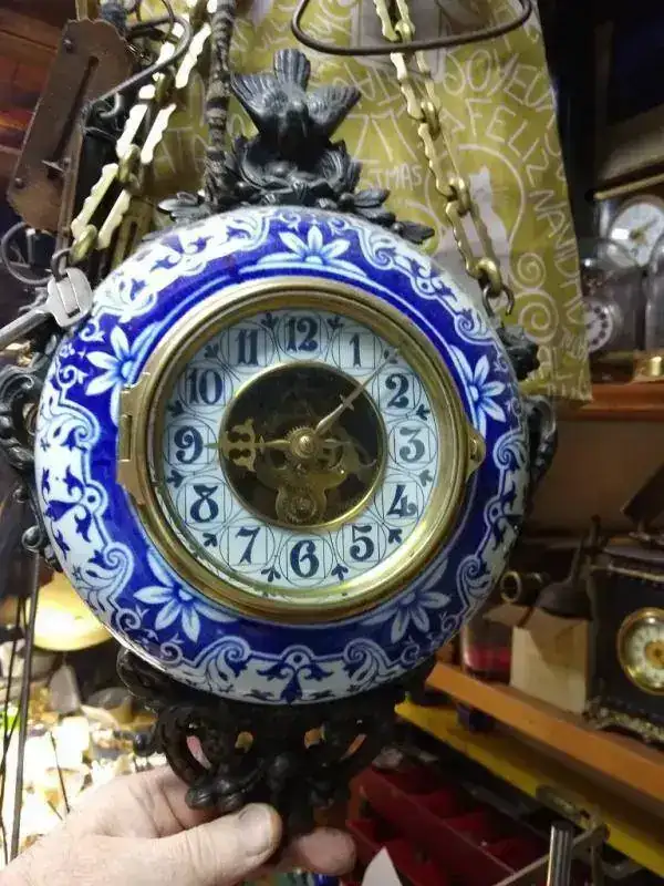

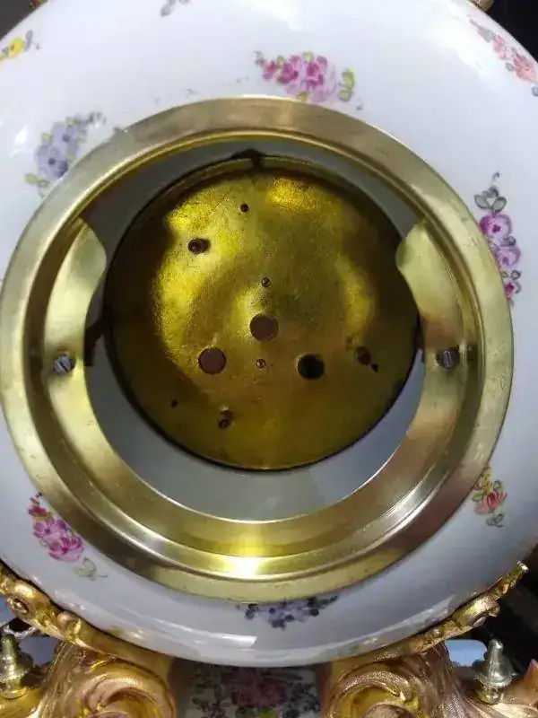

Buscando máquina para esta preciosidad, si sabéis de alguna, silven, por favor
Hola calatrava:
Si la profundidad admite una máquina París no será una labor muy complicada, pero es necesario saber cuanto miden las distancias entre los ejes de los barriletes y de éstos al centro del eje de las agujas.
Otra opción es buscar una máquina que en vez de péndulo tenga volante, pero esta opción seguramente será más difícil de encontrar.
Este reloj probablemente llevaría una máquina con un pendulin incorporado, pero para buscar cualquiera de los modelos es necesario saber las medidas que te he dicho.
Gracias, voy a intentar encontrar la máquina, si no lo consigo procuraré adaptar otra.
Tengo otras pero ya están acopladas
En Ebay esta este movimiento
Gracias, lo ví, pero es mudo y no me sirve
a ver paco, encontrar ese movimiento de farcót no es facil, pero seguro que saldrá
