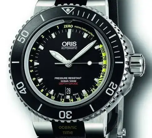

Mitos y publicidad FALSA...
Ver el archivos adjunto 355615
Oris se enorgullece de presentar el Oris Aquis Depth Gauge. A la vanguardia de la innovación mecánica relojera, Oris ha reunido sus conocimientos, su pericia y su destreza para producir el primer reloj de buceo que mide la profundidad, permitiendo que el agua penetre en el reloj. Este reloj patentado es el primero de su clase en medir la profundidad mediante un singular indicador construido en el cristal de zafiro, que permite que el agua penetre en el reloj.

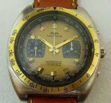

Entretanto, en los años 60...
Ver el archivos adjunto 355616

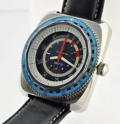

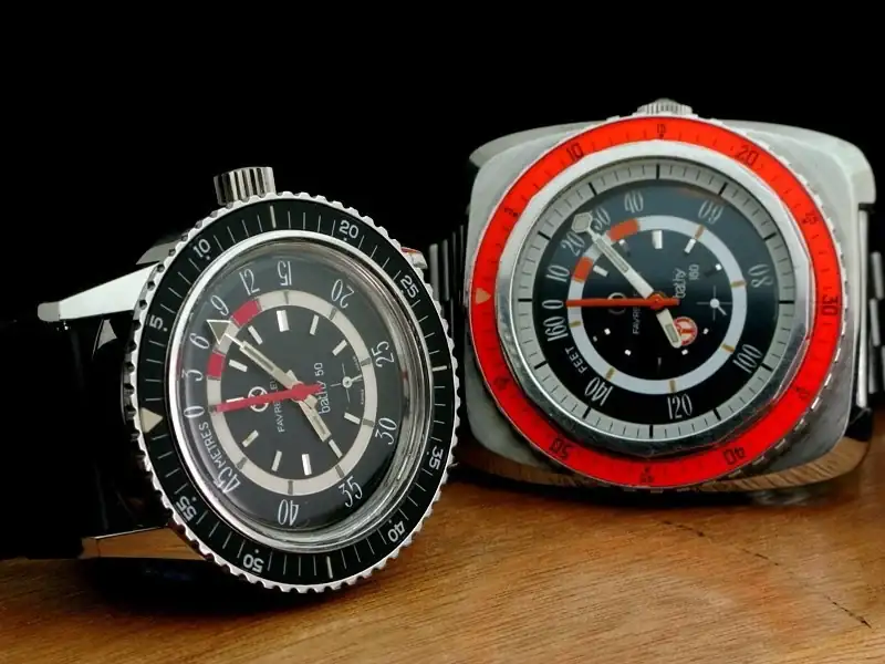

Creo que el primer reloj con profundímetro mecánico fué el Favre Leuba Bathy ... unos dicen que el 50, otros que el 160. Pero siempre he leído que fueron ellos.

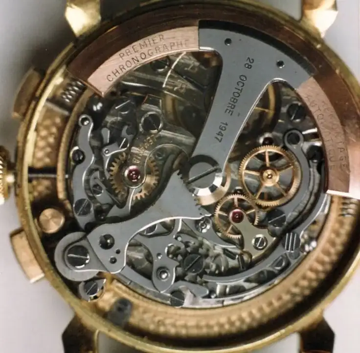

Seiko (y digo "Seiko" y no "Zenith" o "Hamilton/Heuer") tampoco inventó el primer cronógrafo automático en 1969, fué Lemania con su CH27 en 1947. Pero sí fué la primera en comercializarlo.
Osea, que el Zenith "el primero" fue en realidad "el cuarto"... [emoji23][emoji23][emoji23]
Oris fue el primero en incluir en un cristal de safiro...

Primer reloj en medir la profundidad permitiendo que entre agua en el reloj (falso). Ha habido y hay muchos. Patentan que el orificio está en el cristal, o sea, que pronto tendremos una patente por hacer que el agua entre por un asa, por la tapa, por la corona, o por el brazalete, quien sabe.

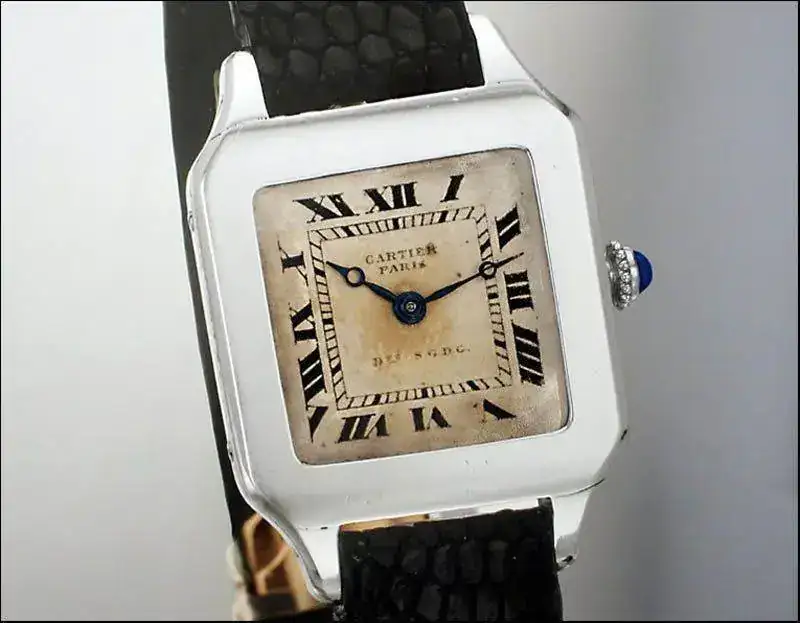

El Cartier Santos, primer reloj de muñeca?
La historia es mas que conocida, en 1904 Alberto Santos Dumont le pidió a su amigo Louis Cartier un reloj que fuese mas comodo para sus vuelos que el tradicional reloj de bolsillo. Así nació el Cartier Santos, primer reloj de pulsera del mundo... O no?
Lo cierto es que mucho antes los relojes se habían incorporado a brazaletes femeninos si bien es cierto que como joyas y al mismo tiempo piezas únicas.

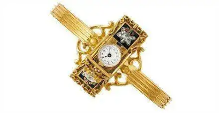

En 1868 Patek Philippe ya creó un reloj joya de pulsera para dama que fue adquirido por la Condesa Koscowicz de Hungría en 1876. Es ese entonces el primer reloj de pulsera? Parece que no...

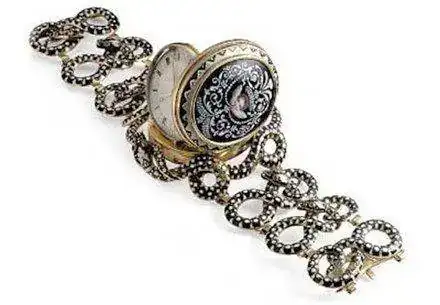

Antes aun, en 1813 Se creo este reloj con brazalete a cargo de Capt & Freundler en Ginebra.
Pero como os estais imaginando... Tampoco fue el primero.

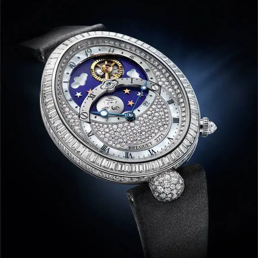

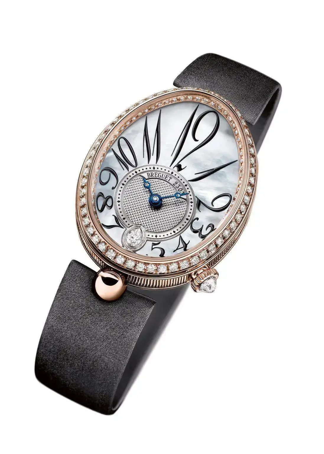

El primer reloj de pulsera del que se tienen datos fue encargado en 1810 por Caroline Murat, hermana de Napoleón y Reina de Napoles, al relojero frances Abraham Louis Breguet. El relój no ha perdurado hasta nuestros días, pero la linea de relojes Breguet bajo el nombre "Reina de Napoles" se inspira en aquel primer diseño.
Es curioso que no se conserve el reloj, pero sí se conserve entre los archivos de Breguet la hoja de pedido (2639) "repetidor (de cuartos) de forma oblonga para brazalete"
Ya sin datos fiables, se dice que la Reina Elizabeth I a finales del siglo 16 ya tenía un reloj de brazalate que lucía en la parte superior del brazo.
Bueno, pero al menos el Santos fue el primer reloj de caballero de muñeca, no? ... Pues tampoco.
En 1880 el Kaiser alemán Wilhelm I Ie encargó a Constant Girard (Girard Perregaux) desarrollar un concepto de relojes de pulsera para sus oficiales de marina, de los que se produjeron 2.000 unidades.
La excentricidad del caracter y lo famoso que llegó a ser Santos Dumont contribuyeron a la popularización del reloj de pulsera en un momento en que todos usaban relojes de bolsillo, pero no fue el primero, ni mucho menos.

He encontrado mas información, según este folleto de Breguet del año 2011 que dedica un capitulo al reloj, la entrada en el libro que dice "rept. de forme oblonge pour bracelet" significa: Repetidor, de forma oblonga, para brazalete" pongo las comas para darle el sentido exacto a la frase.
https://www.breguet.com/sites/default/files/edition/breguet_no1_en.pdf
Además confirma que el reloj tenía repetición, en este caso de cuartos, cosa bastente común en la época.

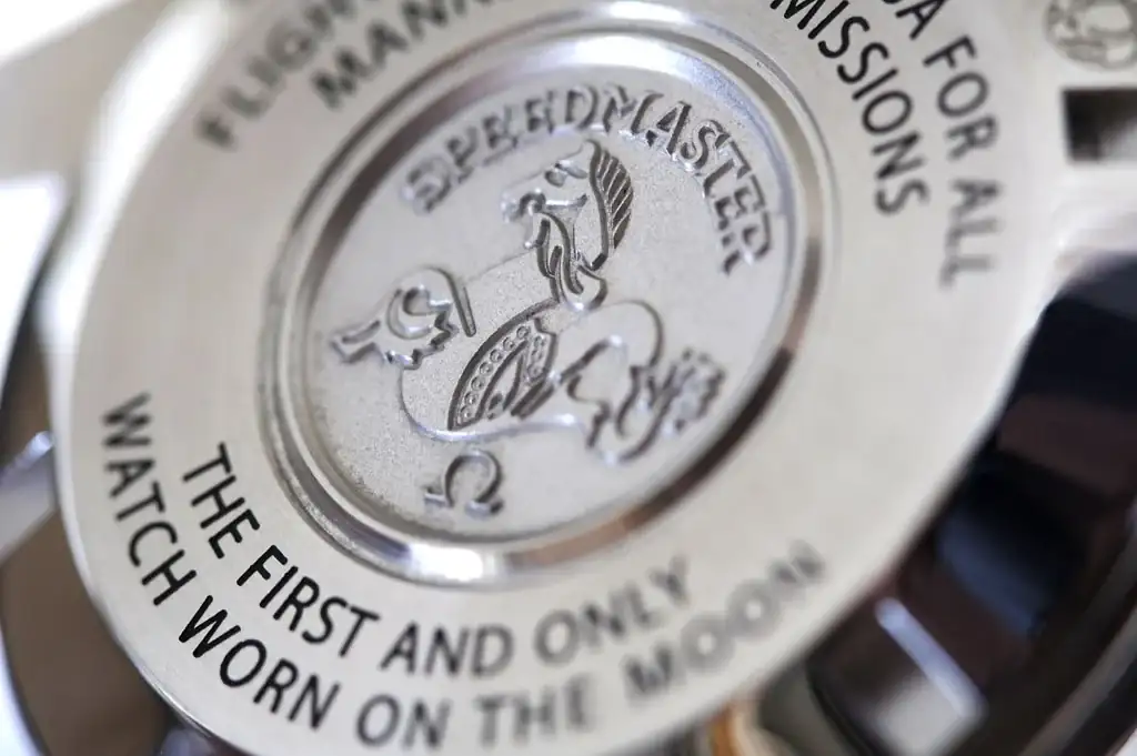

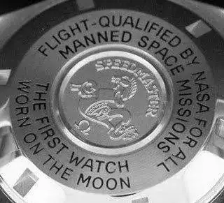

En eso Omega ha sido honesto. Las traseras de los primeros Speedys después de la hazaña ponían "first and only". Pero ya hace muchos años que solo ponen "first".
De hecho debieran haber puesto el primero que pudo volver funcionando de la Luna, que ese era el asunto.
Muy interesante el hilo,la verdad es que la controversia en este tema es descomunal...
El primero que después de ir a la Luna y volver funcionando, y voló el solo, ...
"El primer reloj utilizado en la Luna lo llevaba puesto Buzz Aldrin y cuenta en su haber con varias historias fascinantes . ... El famoso cronógrafo desapareció en el camino; probablemente, robado."
