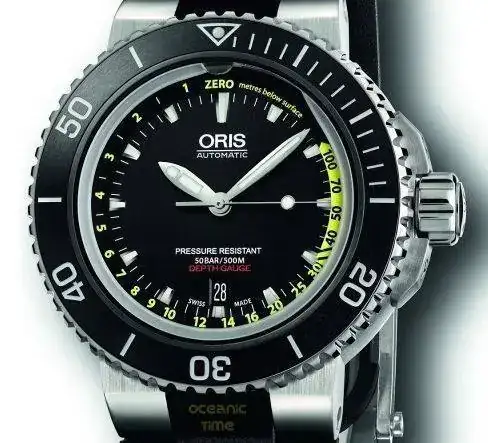

Oris se enorgullece de presentar el Oris Aquis Depth Gauge. A la vanguardia de la innovación mecánica relojera, Oris ha reunido sus conocimientos, su pericia y su destreza para producir el primer reloj de buceo que mide la profundidad, permitiendo que el agua penetre en el reloj. Este reloj patentado es el primero de su clase en medir la profundidad mediante un singular indicador construido en el cristal de zafiro, que permite que el agua penetre en el reloj.
:whist::Si, si...ok...

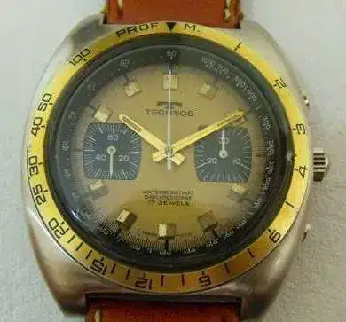

Entretanto, en los años 60...

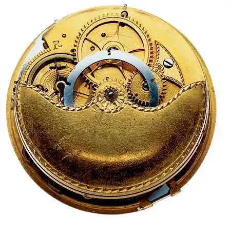

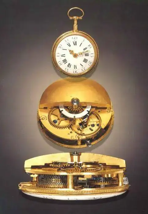

El primer reloj automático se le atribuye a Abraham Louis Perrelet, en el siglo XVIII, un reloj de bolsillo. En 1770, el principal objetivo de las investigaciones de Perrelet es, como el de la mayoría de los relojeros de la época, encontrar una solución al olvido de dar cuerda al reloj. Recurriendo a todos sus talentos de artista y de artesano, tuvo entonces un rasgo de ingenio: añadir al mecanismo de un reloj un peso oscilando libremente cuya energía da cuerda al muelle principal.
Siglos después se empiezan a usar relojes de pulsera y tarde o temprano tenía que aparecer el primer reloj automático de pulsera. Antes de entrar en la "polémica", por lo visto L. Leroy creó un reloj automático que no llegó a comercializarse; podría haber sido el primero, pero no salió a la luz.
Reloj automático de bolsillo de Perrelet
Aunque también hay discordancias y el invento de primer reloj automatico se le atribuye a Hubert Sarton con este reloj de 1778.
Ambos de rotor de 360º ;-)

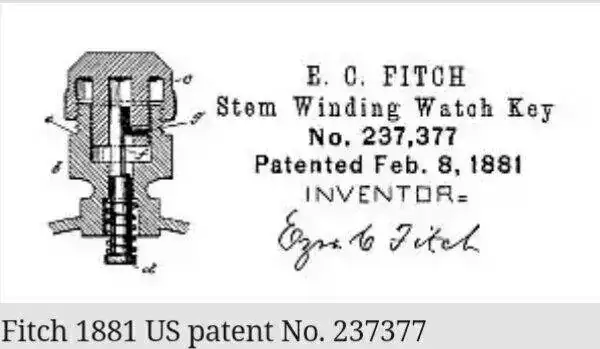

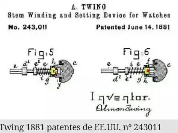

Creo que Rolex tampoco inventó la corona a rosca.
Existen varias patentes registradas mucho antes que además llegaron a estar en producción.
En esta primera versión la corona se roscaba a izquierdas para que pudiera fijarse a la caja aunque la cuerda estuviera a tope ya que carecía de embrague.
Este segundo ejemplo de la misma época ya dispone de embrague.
