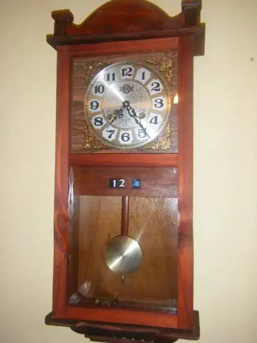

En una tienda de segunda mano, he comprado un reloj de péndulo, marca -International- (31 DAY) de 2 cuerdas.
Indica además el día de la semana y del mes. Suenan las horas con sus respectivas campanadas y las medias.
He restaurado la caja de madera, pues tenia unos leones rampantes, y unas columnas, que para mi gusto, las recargaban.
He lijado el barniz exterior y lo he tintado de color sapeli, y posteriormente le he dado una impregnación de aceite de teka.
Se ha quedado con un aspecto semi-rústico, que me satisface.
Le he ajustado la frecuencia, pues retrasaba considerablemente. Rosqué la tuerca del péndulo hasta ajustarlo.

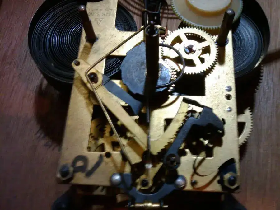

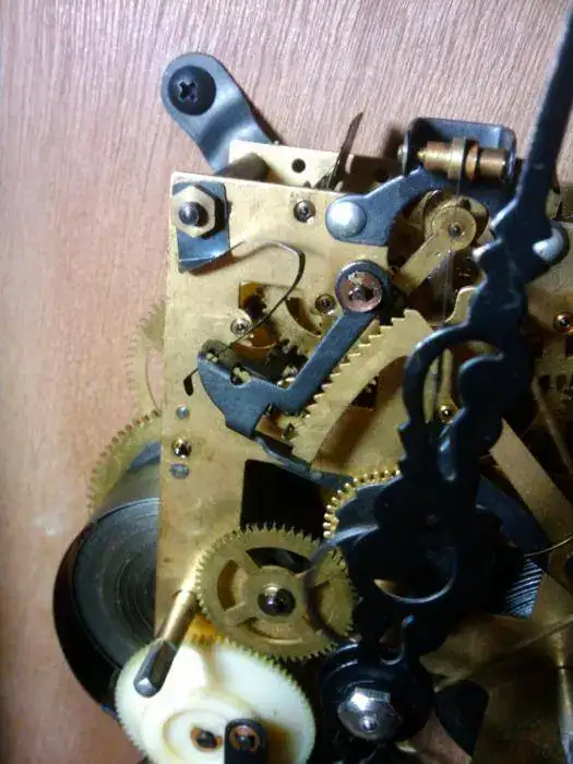

Hola Amigo, No hay antecedentes de esta marca en el foro, pero todos los 31 Dias cuerda son orientales y relojes sencillos, aunque eficientes, por lo que indicas bien puede ser que este a falta de engrase, ya que todo lo relacionado con toques lo controlan piezas que se desplazan por su peso y gravedad que necesitan estan bien engrasadas. Creo deberas desmontar, agujas y esfera hasta llegar a la máquina, precisamente todas esas palancas estan en el frontal, bajo la esfera. Unas fotos ayudarian. Un saludo

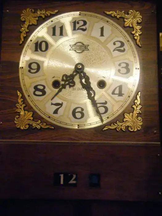

Aqui envio dos fotos para su identificación, después del -tuneado-

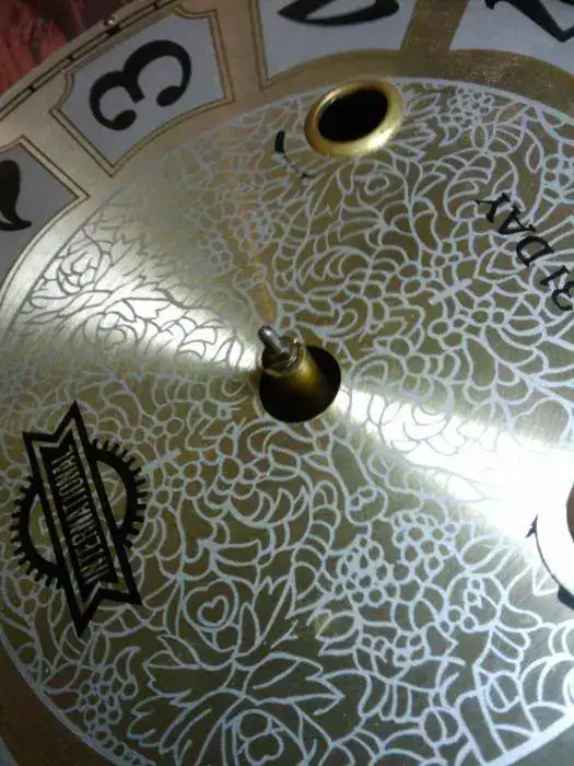

Efectivamente al final la aguja horaria salió. A presión. Quité los tornillos del frontal (esfera y marco día semana y mes).
Mecanismo en relativo buen estado. No oxidaciones. Limpieza de polvo con un secador y aire frío. Aceité sólo ejes en chasis.
El fallo de las campanadas era producido por una pletina curvada a modo de muelle, que se encontraba en la pieza (llamémosla -A- ) que detiene otra
pieza (llamémosla -B-) que tiene forma de escalera o de sierra (la que controla el número de campanadas). Disculpas por no conocer el nombre de las piezas.
Dicha pletina casi no tenía fuerza. Solo tuve que apretarla ligeramente y parece que adquirió fuerza, porque ahora, cuando se acerca la hora en punto, hace
que la pieza A se retraiga quedando posicionada en la pieza -B- en el -escalón- del número de campanadas correspondiente.

El caso es que ahora el reloj cumple con la sonería perfectamente. Sin fallos.
