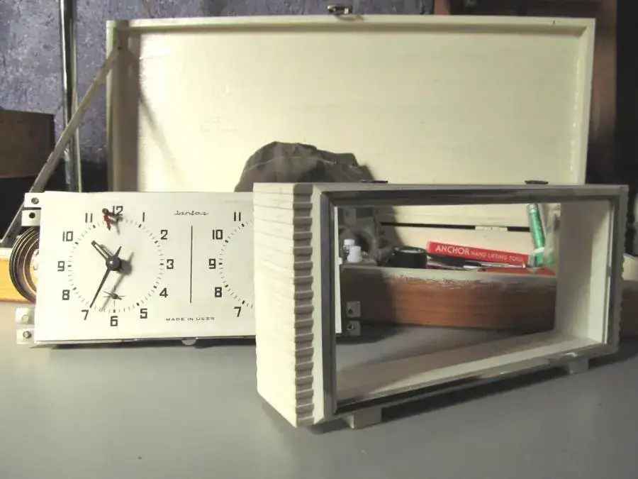

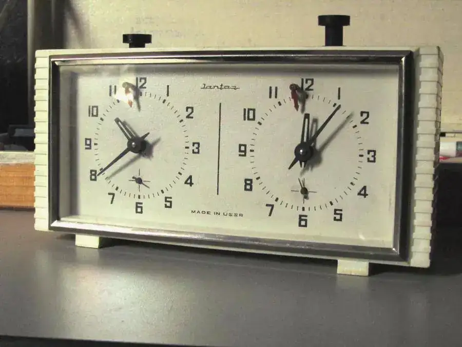

Me compre un reloj para ajedrez en un mercado de artículos usados. El reloj no tiene el cristal que protege las esferas o caratula. IMG_1698.webp
En la basura encontré la caja de unos chocolates que daba el tamaño para mi reloj.

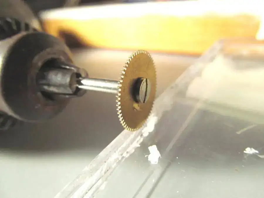

Intente cortarlo con segueta, pero se estrella el plexi si no se hace con calma.
Como no tengo la herramienta adecuada opte por fabricar con un engrane mi sierra provisional.

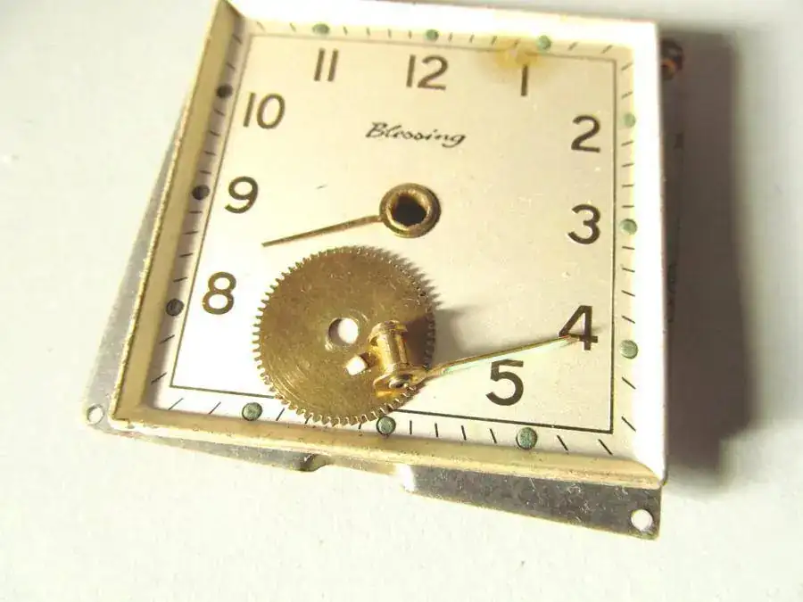

El engrane es el del cañón de un viejo despertador que desarme pero jamas pude armar.
Quite el cañón del engrane y ya sin cañón lo coloque en un adaptador para sierra de mano que ya tenia, después a buscar ese viejo taladro que por algún lugar debe de estar.

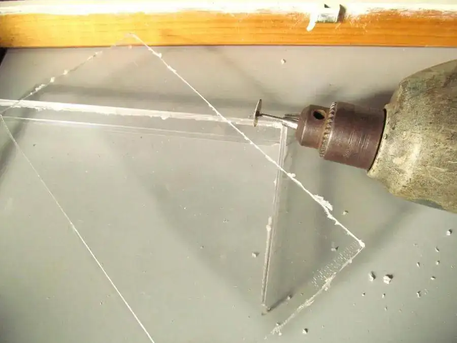

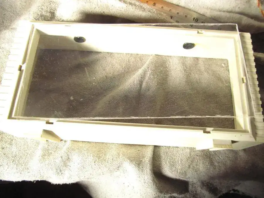

El engrane a funcionado muy bien para cortar este material, claro que todo debe hacerse con la herramienta adecuada, pero como dicen en mi tierra "a falta de pan tortillas"
