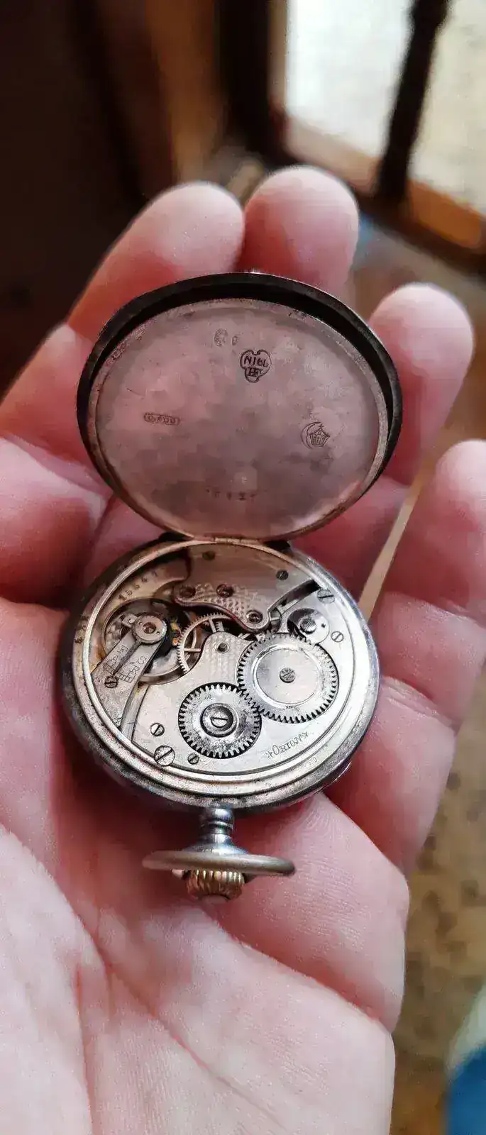

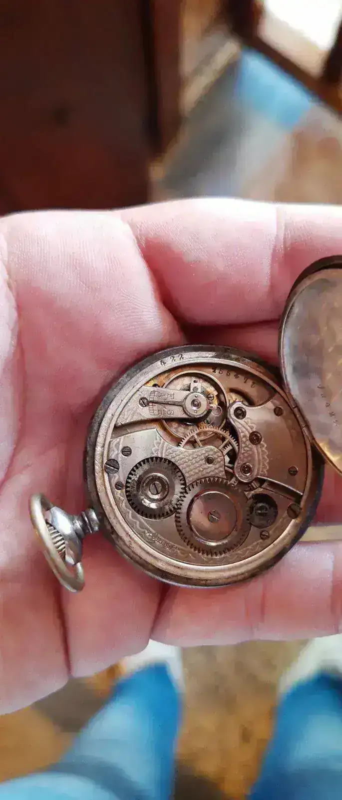

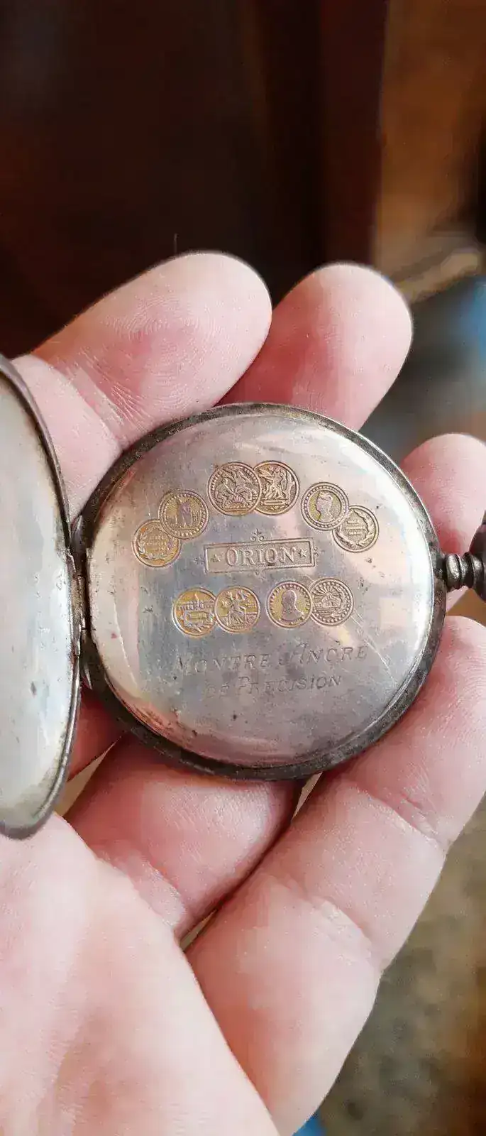

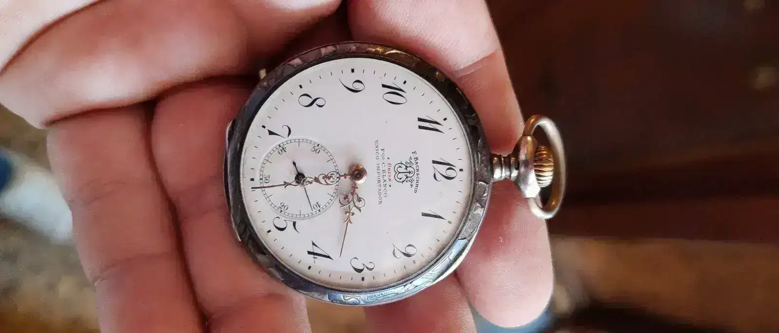

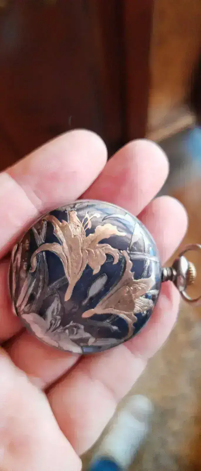

buenas tardes. me llamo Carlos vivo en Brasil soy de cuba. tengo un F. Bachschmid orion. no se su año de fabricación. ni movimiento. no se nada de relojería. para mi siempre fue una curiosidad mas me estoy apasionando por el tema. por la forma que vi las respuestas que se han en foros anteriores quizás puedan ayudarme. pues querría saber el año, si es de oro o no, de plata si se que es; o por lo menos la máxima información que pueda darme de ser posible así. ya busque en internet mas no encontré información relevante alguna. solo lo que muchos del foro hablan y eso si me ha servido bastante. aquí les dejo alguna fotos, de ser posible me respondan. sin mas un abrazo y gracias desde ya.

F. Bachschmid (im Kreis mit Anker, runder Form und Stern)​
Orion SA / Orion Watch Co. / Brandt & Hofmann​
Uhrwerke und Gehäuse; Biel, Schweiz; registriert am 6.9.1919​
Orion Watch Company tenía su sede en Biel. Brandt & Hofmann, de Successeurs de Ferdinand Bachschmid, Welta & Orion SA. Ferdinand Bachschmid, Edgar Werner Brandt y Edouard Hofmann. Brandt & Hofmann se hizo cargo de la empresa Bachschmid entre 1892 y 1896. Hacia 1925, la empresa pasó a llamarse Orion Watch Co.Ltd. Sucesores de Brandt & Hofmann. La firma se registró en 1966.
La empresa también era proveedora de Vacheron Constantin.
plata de 0'900. El cajista
NIEL HF (in Form/Palette)​
NIEL HF (in Form/Palette) | Farbpalette Malerpalette
Gehäuse; Le Locle, Schweiz; registriert am 22.7.1904​
no es exactamente igual pero creop que SI es.
(Media luna / media luna y corona) (media luna / media luna y corona) (sello) Sello de plata imperial alemán, utilizado desde 1888
(Halbmond / Mondsichel und Krone)​
Deutscher Reichssilberstempel, verwendet ab 1888​
Reacciones: Julio Relojes, eri231 y elqueaprende

ya se ven. son iguales si. casi idénticos
