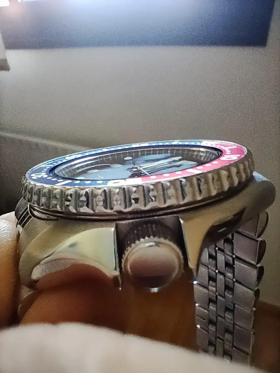

Os pido consejo, ha aparacido en mi reloj una extraña mancha en el interior del cristal. No es condensación ya que hace meses que no lo mojo. Es muy pequeña y lleva unos dias y no desaparece.
¿Sabeis que puede ser?

Buenos días jamh77,
Se han dado casos en el que es el propio aceite del movimiento que se evapora y se deposita en el cristal. Te tocará abrirlo y limpiarlo. Saludos

Gracias por responder, lo he abierto y limpiado con un bastoncillo. Es raro porque estaba toda la esfera como con una finisima capa por encima, pudiera ser el aceite o he leido tambien que podría ser hongos, aunque me inclino más por lo primero. Ahora esta perfecto, he aprovechado a lubricar juntas. Veremos lo que dura.
Encantado, estamos aquí para ayudarnos. A mí también me pasó con uno hace años pero no estaba tan concentrado en un mismo punto como en el tuyo...era como un ligero velo que se notaba solo si mirabas el reloj inclinado. Una vez limpiado no volvió a salir. Eso sí, tuve que volver a abrirlo para retirar una minúscula fibra del bastoncillo de algodón [emoji35]. He leído que hay quien le pasa rodico para limpiarlo sin dejar pelusas pero no lo he probado y por lo tanto no puedo confirmarte los resultados pero ahí lo dejo por si lo necesitaras. Me alegro que se solucionara...¡a disfrutarlo con salud!
