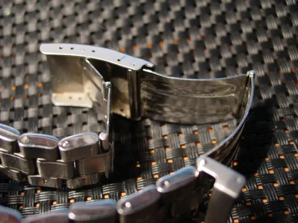

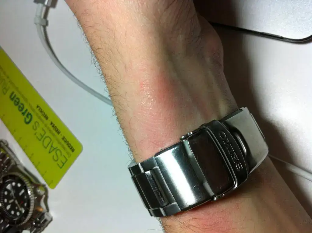

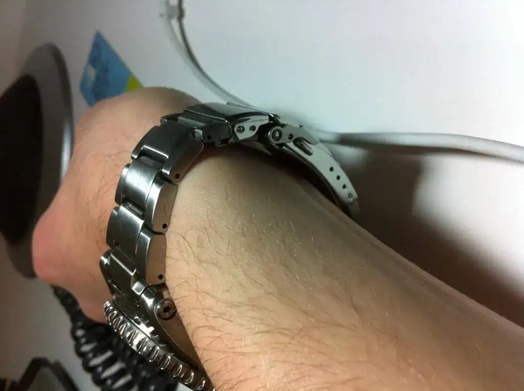

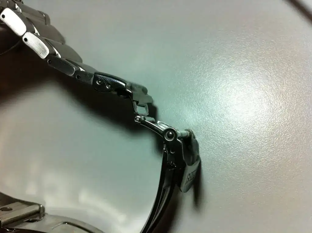

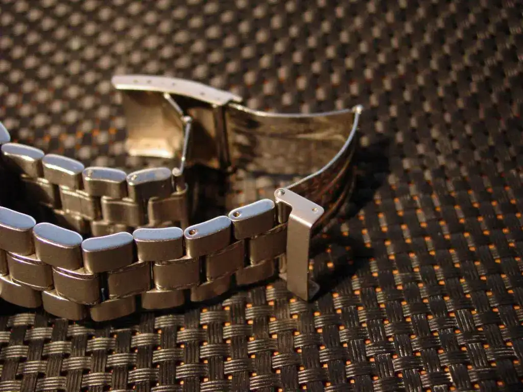

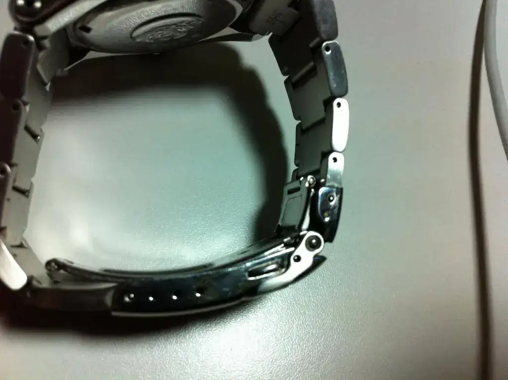

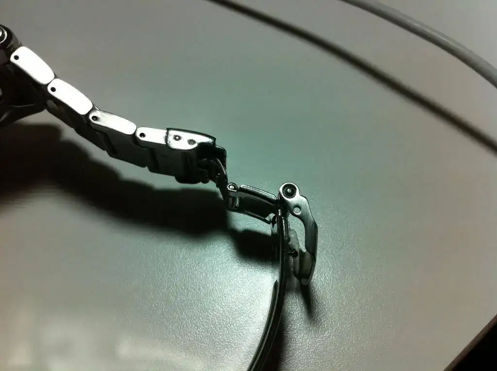

tengo un "pequeño problemita" con uno de mis relojes y con su extensión para traje de buceo, en concreto se trata de un Seiko SKA 369. Cuando llevo la extensión de buceo cerrada, esta me roza con la muñeca y al final acabo del reloj hasta los ... He intentado de todo y no se que hacer para evitar el roce. Subo unas fotos para ilustrados más.
Muchas gracias por vuestras respuestas.

La extensión está en su sitio, no está modificada y está situada a continuación del cierre, tal como muestra las fotos.Tengo una igual en un sumo. Como tiene el mismo tamaño que un eslabón, quitala y le añedes un eslabón.
Muchísimas gracias por las respuestas, la quitaré y añadiré un eslabón.
En TODOS, los relojes, la exteXnSión, queda oculta dentro de lo que es el cierre.

Trata quitando un eslabón del lado de las 12 y ponlo en el lado de las 6.
Esto hará que la extensión quede del lado plano de la muñeca.
Tal vez sea eso.
Si no vas a bucear, lo ideal es que sustituyas la extensión por un eslabón...

Como solución yo apostaría primero por la que te han apuntado de mover un eslabón de un lado a otro para intentar centrar más la parte del cierre y que te quede más cerca de la "parte plana de abajo" de la muñeca.
La extensión está perfectamente ubicada y así es como la llevan la mayoría de los Seiko. Si no te convence la idea de quitarla, prueba a darle uno ó dos puntos extra de extensión al armis a través de los micro-ajustes para que así no te roce.

Rectifico. Después de ver todos los diver Seiko quetengo, la eextensión de buceo va en el lado contrario al resto de los relojes, por lo cual es imposible que quede oculta en el cierre. En tus fotos de ve claramente , y está en el lado que tiene que estar. Lo que no entiendo es porqué te molesta, por que a mi no. Trataría de quitárselo y poner otro eslabón en su lugar.
Pues yo tengo un reloj parecido seiko tambien y sin ningun problema en ese aspecto,prueba a ponerle un eslabon mas y sino hay unas pequeñas tiras de neopreno para evitar roces y igual te funcionan.
Te entiendo, a mi me ha pasado en todos los relojes Seiko que he tenido con extensión de buceo. No hay solución porque esa pieza va junto al cierre y el pasador está remachado. Lo único que a mi me funcionó a medias es quitar eslabones de una lado y añadir en el otro, así la extensión queda a otra altura de la muñeca y no donde te molesta. Pero queda descentrado el cierre, no justo debajo.
Como ya te han comentado es que esa extensión no cabe en su alojamiento si llevas tan cerrado el ajuste. Debes sacar el pasador un par de agujeros y compensar quitando algún eslabón, el motivo de que no entre en su alojamiento es que no dispone de espacio físico.
