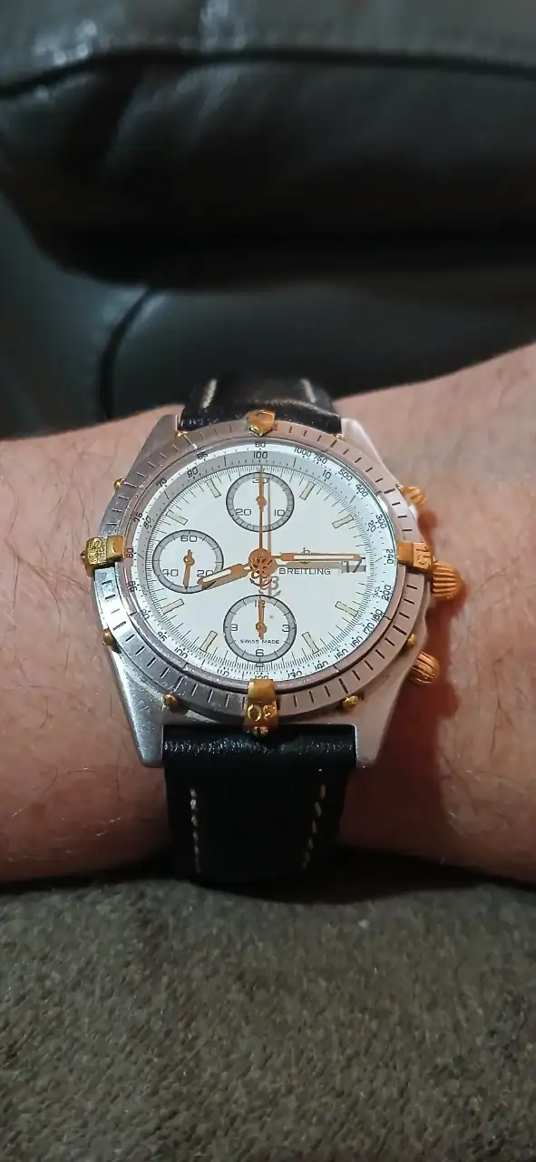

Buenas compañeros!! Estoy una vez más por aquí para intentar solventar ciertas dudas.
Contexto: Hace unas semanas decidí comprarme mi primer Breitling tras verlo y valorar su estado y que podría solucionarlo fácilmente con un misero pulido rapido.
El reloj me tiene enamorado, pero a la vez tengo ciertas dudas sobre su originalidad. Tengo caja y papeles y parecen cuadrar, pero el movimiento ( no puedo abrirlo por mí mismo) me da la sensación de que se escucha raro, como alguna copia que he pillado por ahí. Necesito saber si es normal o si quizás me pueden haber vendido gato por liebre. Adjunto fotos para ver si mediante ellas podéis aclararme algo más como por ejemplo qué movimiento carga y si os parece a simple vista original y si tenéis una idea de su valor real. Se trata de un Breitling Chronomat 81950 ref 13047.
Un saludo 🤝🏻

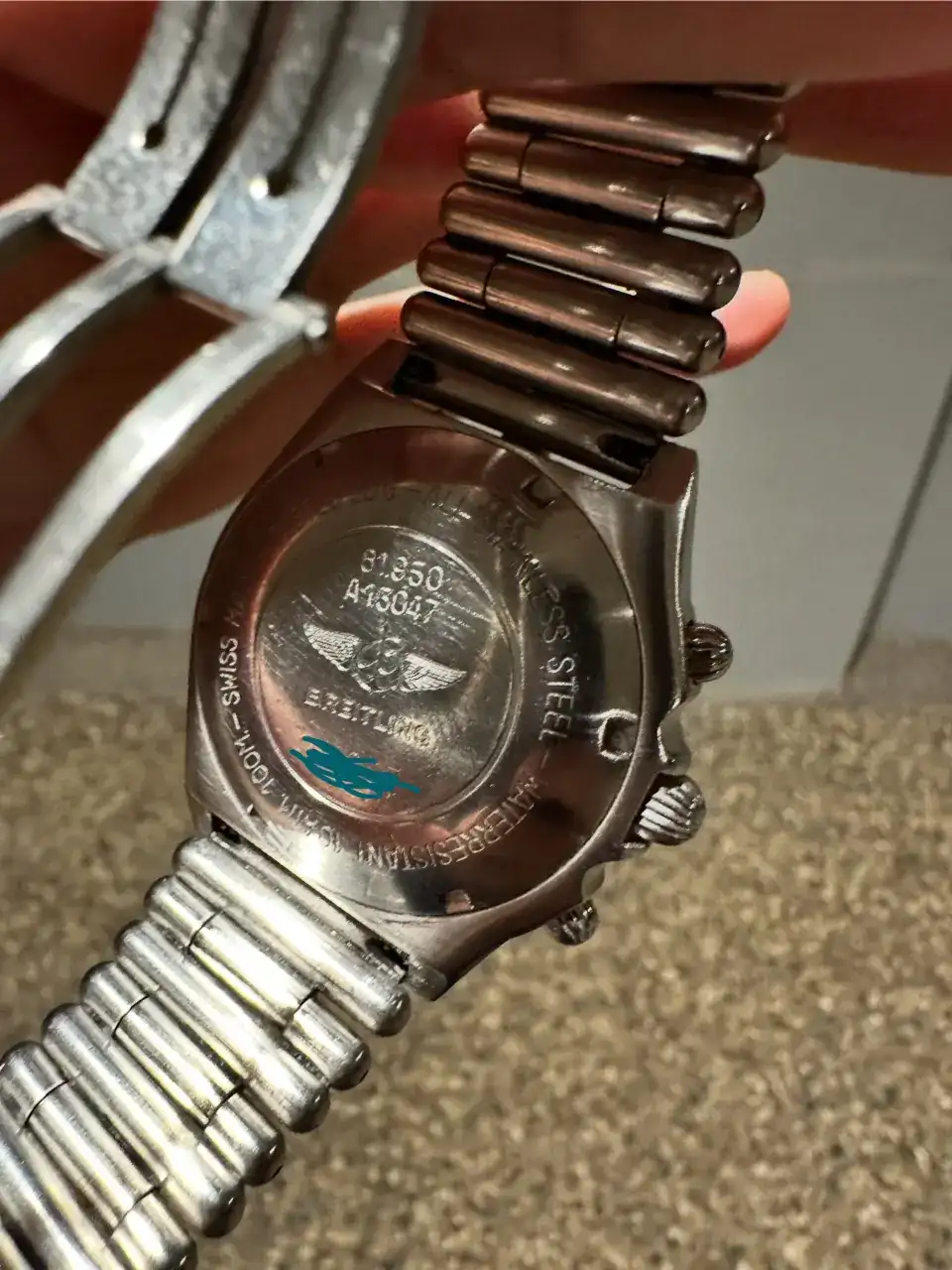

Añado foto tapa por si sirve de algo mas

Alguien con más conocimiento podrá confirmarlo o desmentirlo, pero esa organización de subesferas "huele" a 7750... famoso por su rotor unidireccional que hace ruido y "menea" todo el reloj cuando gira.

Es justo lo que noto. Lo has descrito a la perfección compañero. He estado revisando el segundero en busca de algún salto extraño (típico de copias) pero nada. Lo cual a su vez me hace "confiar". La fecha de compra en los papeles data del año 92 en una joyería bastante reputada y conocida en Canarias. Pero yo es que no me fío ya de nada.

Es original, o al menos tiene toda la pinta. Es un precioso chronomat Y como bien te dice @jmnav lleva un 7750 que es ruidoso. Un buen relojero te lo puede dejar mejor pero es un calibre que se nota que lo llevas. Yo tengo varios y no me molesta en absoluto

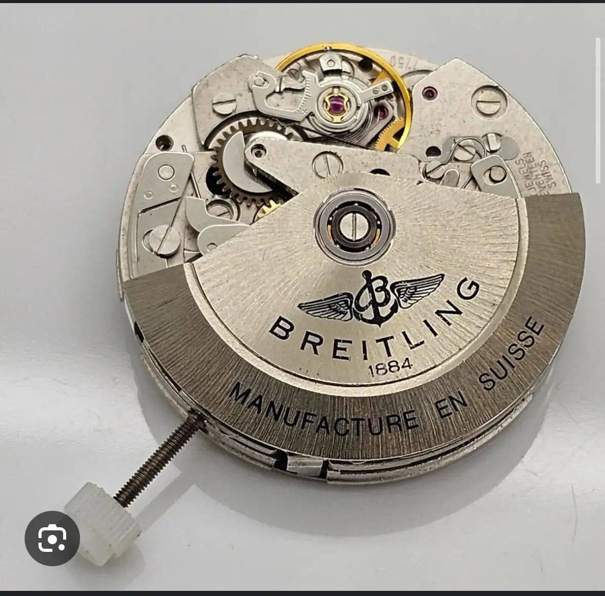

Aquí la tienes, no es mía pero como te comentaba no es difícil

Según veo en las fotos el reloj es original y según te comentan ese “baile” del calibre es totalmente normal , la pena es que los caballetes y el bisel están machacados , yo lo llevaría a un buen relojero y que le den cariño.

Hola; el reloj es original, debe ser del año 91-92.

Muchísimas gracias por la información compañero. Tras un tiempo lo llevé a un relojero profesional y me confirmó su originalidad. Aproveché y le hice una revisión y un buen pulido. Desde luego es un reloj que no saldrá de mi colección.

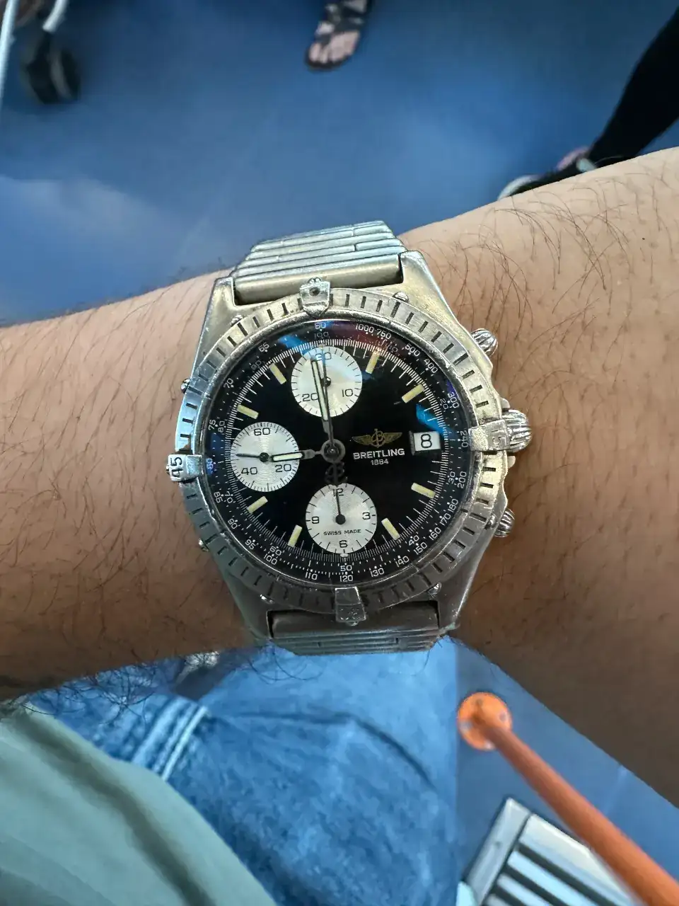

Como te han comentado tienes un reloj muy característico de Breitling. Fue desarrollado en 1983, en pleno reinado de los cuarzo, para reloj de un escuadrón italiano de acrobacias aéreas llamado Frecce Tricolori. Salió al mercado en 1984. Te dejo una foto del mío de 1988. El calibre valjoux 7750 bien mantenido es eterno. Un saludo
