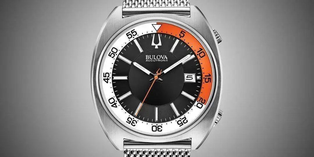

los nuevos bulova, si bien no son exactamente cuarzos, pero llevan segundero continuo ...
Por ejemplo el Snorkel ...
El Catamount tambien ... y es superpreciso ...

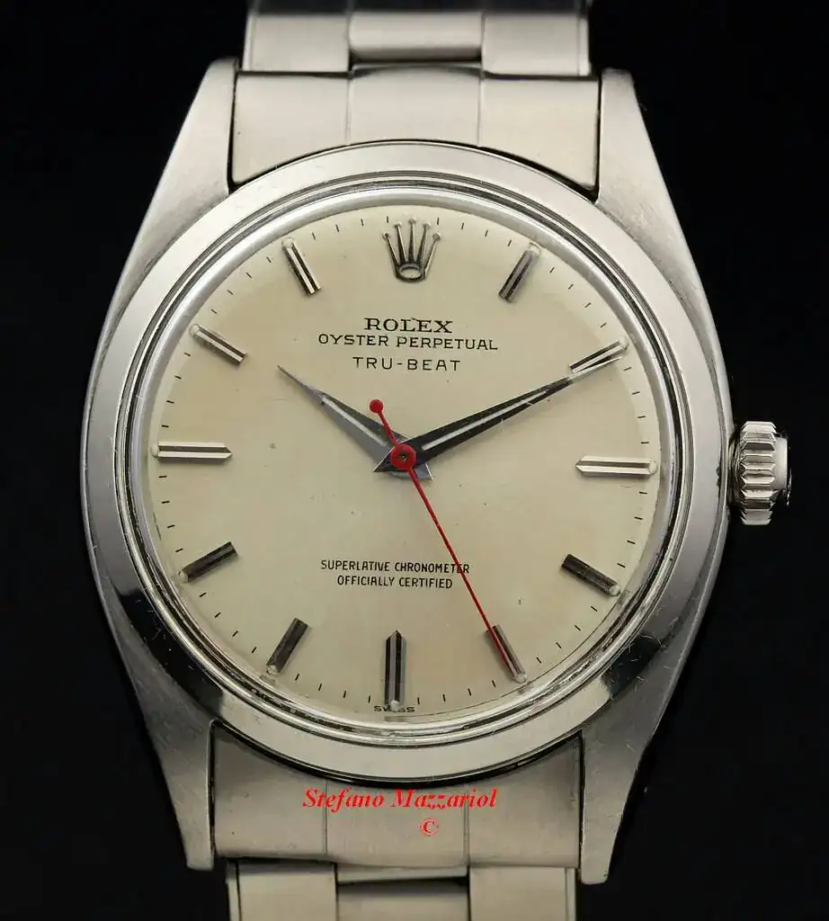

Como te cometan los compañeros, si existen, no es "lo normal" pero tampoco es relativamente especial... lo realmente excepcional es a la inversa, los dead beat second o "segundos muertos" en los relojes mecánicos; una complicación, ahora mucho menos usual - que si no estoy errado se usaba siglos atrás en relojes de Catedral y Reguladores - y presente en pocos modelos.
Los relojes de pulsera vintages con esta compilación, casi abandonada con la llegada del cuarzo, son muy valorados...
Reacciones: Josuegomez
Valga este Rolex Tru-beat, que publicó hace tiempo otro compañero... una belleza
En cuanto a diver, de barrido continuo, el snorkel de bulova, me encanta... con sus 262 Hz, si no me equivoco

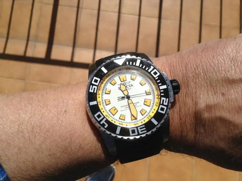

Yo tengo este Invicta de cuarzo con este efecto:
Me gusta mucho por su diseño de la esfera, pero si no te van los relojes muy grandes o tienes la muñeca muy pequeña, no te lo recomiendo.

Segundos muertos se llama esa complicación
No conocía la complicación dead beat en los auto. Gracias por la aportación

Bulova Accutron diapasón y cuarzo a 256mhz.
Ostras, ya hay dos Rolex que me gustan, éste y el Milgauss.
