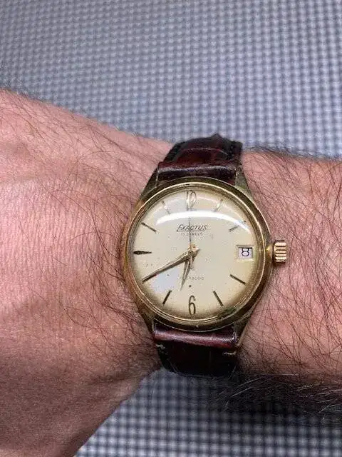

Al tema... historia de siempre... en un cajón del abuelo, que en paz descanse, ha aparecido este bonito Exactus con sus años a cuestas. Y como soy el "entendido" de la familia me lo han dejado a mi para ver qué averiguamos de él. Este es el ejemplar en cuestión:
De entrada le puse una correa que tenía por casa y lo he llevado puesto a ratos. Personalmente me parece muy bonito. Sé que el valor económico es mucho menor que el sentimental, pero de todos modos me gustaría conocer más sobre el modelo y adecentarlo en lo posible para usarlo (yo o mi hermano).

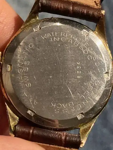

Esta es la trasera:

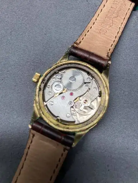

Trasteando por internet no he sido capaz de encontrar mucha información. Lo abrí y esto es lo que encontré en el interior:
En mi opinión, para los años que debe tener está bastante bien conservado. No aprecio óxido, piezas sueltas ni ninguna anomalía destacable. En las pruebas que ido haciendo, he constatado tres cosas:

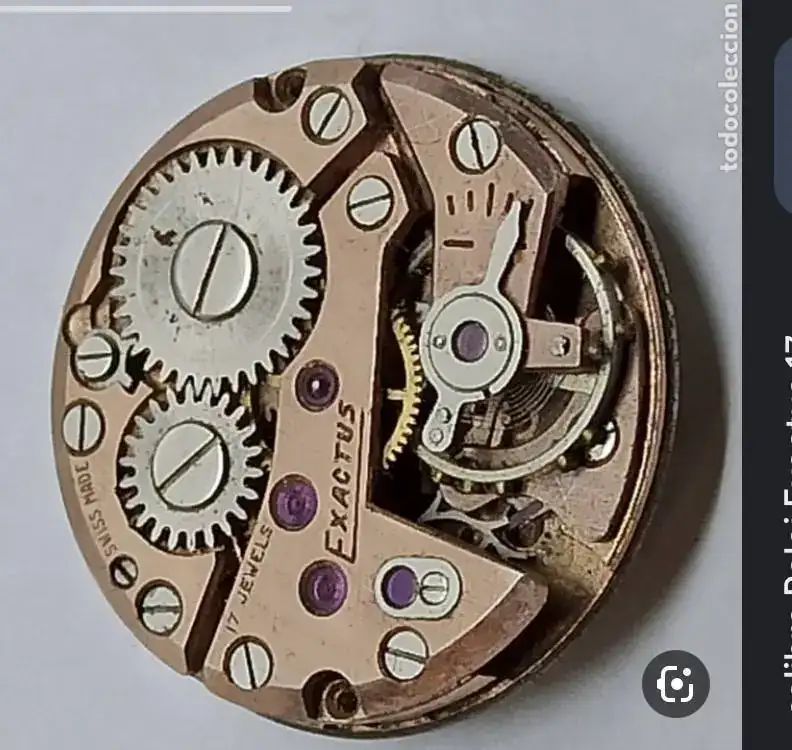

He intentado identificar el calibre, con éxito relativo. Lo más parecido que he encontrado ha sido esto:
Este de la foto es un AS1803. Es el que más se parece de todos los que he visto, pero no es exactamente el mismo. Por lo que he leído podría ser una variación hecha por la propia marca o por su grupo (Precimax, creo).
Ver el archivos adjunto 2762049
Esta es la trasera:
Ver el archivos adjunto 2762056
Ver el archivos adjunto 2762061
Ver el archivos adjunto 2762065

Pues tienes un bonito reloj con una gran historia familiar.
Yo, si me permites mi opinión, nunca restauraría esa esfera ya que al hacerlo, dejaría de ser el reloj de tu abuelo para convertirse en otro reloj.
Respecto a lo que preguntas, te puedo ayudar y te respondo (en negrita):
De qué periodo aproximado puede ser?
De los 70 ya que es cuando empezaron a fabricar el movimiento.
Qué mecanismo lleva?
FHF 969-4
En función del mecanismo, si estuviera en buenas condiciones... qué reserva de marcha y qué precisión puedo esperar?
La reserva de marcha del movimiento de fabrica está en 48 horas.
La precisión depende del estado del movimiento y de su mantenimiento. No se puede olvidar que es un reloj de casi 50 años. Pero mejor precisión que la que actualmente tiene seguro que se puede conseguir.
El cambio de fecha se ha estropeado? o es que originalmente carecía de él?
Aseguraría que no tiene cambio rápido de fecha
Espero que te sea de ayuda.

Pues ya tengo de vuelta el Exactus del relojero.
Le han cambiado un par de piezas (que no soy capaz de nombrar) y lo han repasado y ajustado. Y se nota la mejora una barbaridad... sobre todo al darle cuerda y al sacar y meter la corona, que antes iba como suelta.
Lo tengo en marcha continua desde que lo recogí (el sábado pasado) y de precisión también va mucho mejor. Sin llegar a cronometrarlo, va de marcha como otros mecánicos que uso, mucho más nuevos, segundo arriba, segundo abajo...
Muchas gracias de nuevo @alejandrolopez por tus aportaciones. Y aunque sé que algunos opináis lo contrario, sigo barajando la idea de restaurar la esfera. Me acercaré a Gran en Barcelona a ver que me dicen.

Siempre es genial recuperar estas piezas. Además ahora, con la reducción de diámetro y la vuelta a diseños clásicos, se ven hasta modernos.
1+ para que no le restaures la esfera, pero es sólo una opinión, claro. Los números 12 y 6 alargados le quedan genial.
