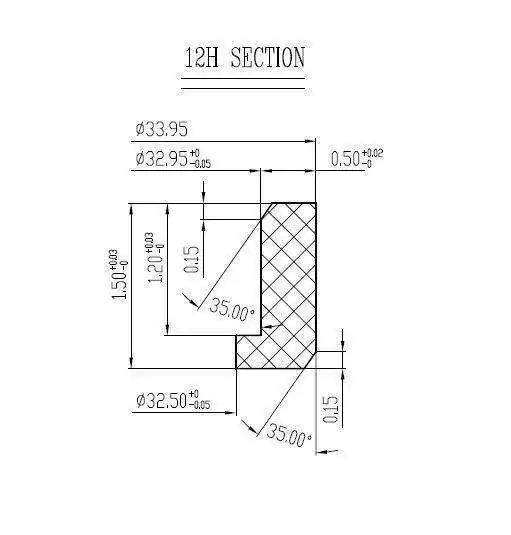

Por poneros un ejemplo os comento el caso de las juntas de los cristales. Antes de hacer el pedido en firme de los cristales hay que tener claro la junta que se va a utilizar porque determina el diámetro de fabricación de su alojamiento en la caja así como el diámetro de fabricación del cristal. Para evitar este jaleo se podrían hacer las juntas a medida y problema solucionado, pero no tiene sentido para una tirada de 80-100 relojes. Hemos de ir a utilizar lo que disponga/aconseje el proveedor de los cristales en el momento del pedido. Es más económico, más lento, pero luego no tendremos sorpresas.
Evidentemente las medidas están perfectamente definidas en el proyecto y son las que sirven para hacer presupuesto por parte de los proveedores, pero las medidas de fabricación se deben acotar con tolerancias hasta la centésima. En el caso de los cristales esto tiene especial relevancia dado que equivocarse al alza puede significar que el cristal no entre en su sitio, que aplaste parte de la sección de la junta o, si es unas centésimas más pequeño de lo que toca, que comprometa la estanqueidad porque la presión que ejerce sobre la junta es insuficiente. Estamos hablando de órdenes de magnitud de décimas y centésimas, totalmente imperceptible a la vista, pero determinantes en el montaje y que hay que ajustar muy bien.
Estas son las juntas que vamos a utilizar, fijaros el detalle que tiene. A partir de estas medidas hemos definido las medidas de fabricación del alojamiento en la caja y el diámetro de cristal.
