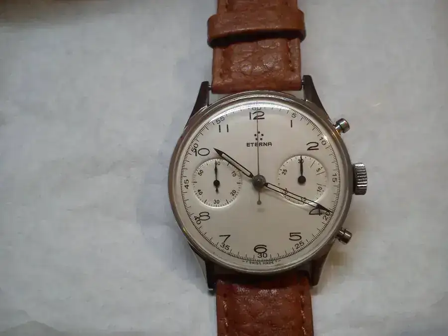

Hola, alguien sabria darme información mas detallada sobre este reloj, mi padre lo quiere vender, pero, no se que es lo que tengo salvo lo obvio.
gracias
Hola; de entrada, lo más evidente: No tiene tourbillón, es un cronografo.
Se ve en muy buen estado, es un reloj interesante, posiblemente de los años 50, quizá 40.
De precios y cosas así no podemos decir nada por norma del foro. Para venderlo te recomiendo que consultes en Ebay cronos similares, con tal de orientarte un poco y hacerte una idea del precio que consideres justo.
gracias

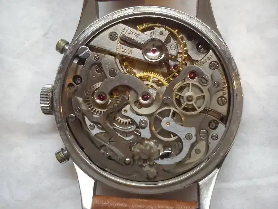

Buen día y bienvenido gabriel; su reloj es muy bueno. El calibre es Valjoux 22 y lo utilizaron cientos y cientos de marcas de relojes suizos. Este reloj parece tener el
cuadrante renovado y/o restaurado - en cambio su máquina parece estar bién.
gabriel: aquí en este foro no se permite hablar de dinero.
Un saludo y gracias. Luis desde Argentina

Como ya te ha comentado D. Luis, lleva montado un gran calibre.
