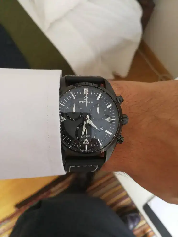

Hola muy buenas, aunque llevo mucho tiempo por el foro, generalmente soy más lector que otra cosa, (principalmente por desconocimiento). El caso es que me interesa un eterna kontiki con el movimiento eta 251.262, y no he encontrado casi nada de información por el foro. De eterna me espero calidad, por supuesto. Pero ese movimiento, ¿que tal es?. En la página web de Eta ya ni figura, y esa es otra cosa que me extraña.. ¿Monta eterna un movimiento en relojes actuales que ya está descatalogado?. Bueno, cualquiera que pueda aportar algo de luz sobre estos temas se lo agradezco enormemente.. En automáticos tengo algo más de experiencia, pero en cuarzos ando muy perdido, así que lo dicho mil gracias por cualquier información.

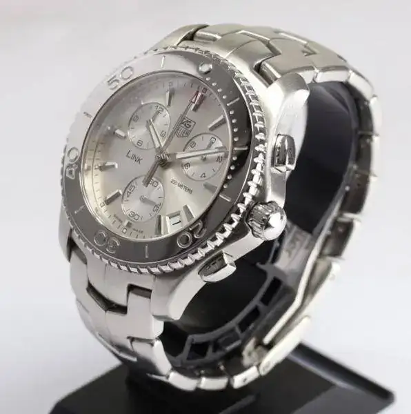

Pues aunque no sea un experto del tema, si que te puedo confirmar que ese movimiento lo llevan relojes como el TAG HEUER LINK CJ1111, el Breitling J Class o Omega entre otros... Cada uno lo modifica y le pone el nombre que quiere luego al calibre, pero no deja de ser un ETA 251.262
Es un movimiento muy bueno, tiene 27 rubies y detalles muy buenos como las bobinas que son atornilladas y no soldadas
Para que te hagas una idea de otros relojes que montan este calibre;
Muchas gracias!. Finalmente ya lo tengo, aunque me gusta saber que es un buen calibre. La sensación en la muñeca del reloj es muy buena, y me parece un buen reloj de batalla, 200 metros, crono... Creo que he acertado, ya contaré más cuando realmente lo tenga más probado..
Enhorabuena !!! Ese KONTIKI es precioso !!!
A mi me tiene que llegar una pieza con ese movimiento, por eso hace unos días me interesé por él y no dudé ;-)
Mil gracias!. La verdad es que estoy muy contento

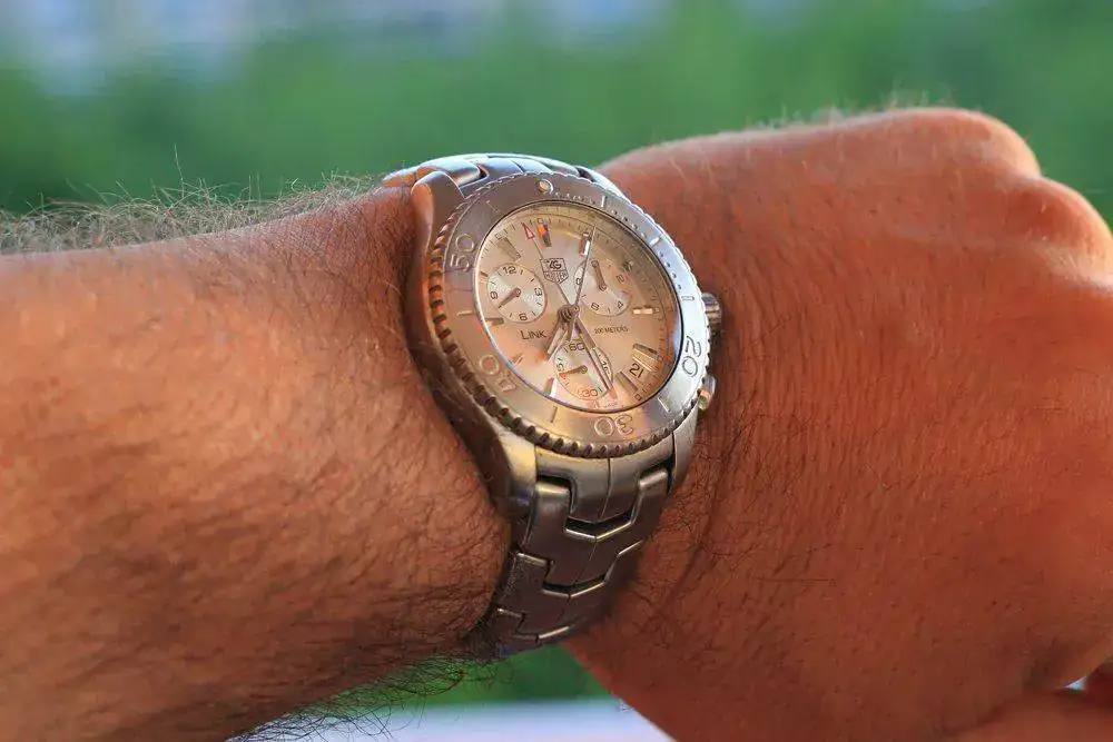

El mio.....
Esta tarde he estado tomando un refrigerio con otro forero que traía el Breitling con el mismo movimiento 🙂
Que Chulo ese Link!! A disfrutar de estos cuarzos que también tienen su aquel entre tanto automático (que por otra parte son los que más me gustan, pero algún cuarzo tampoco pasa nada ;-)
