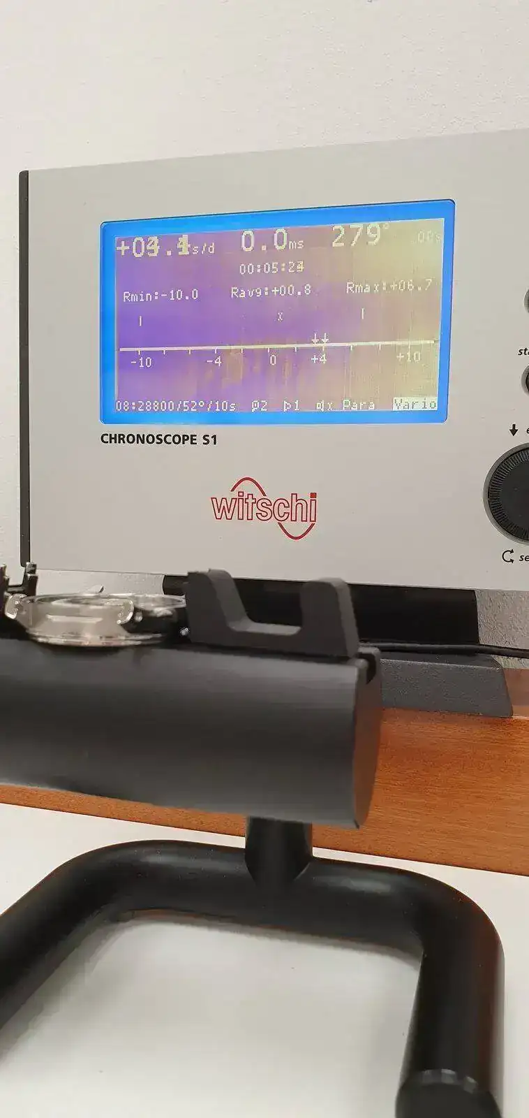

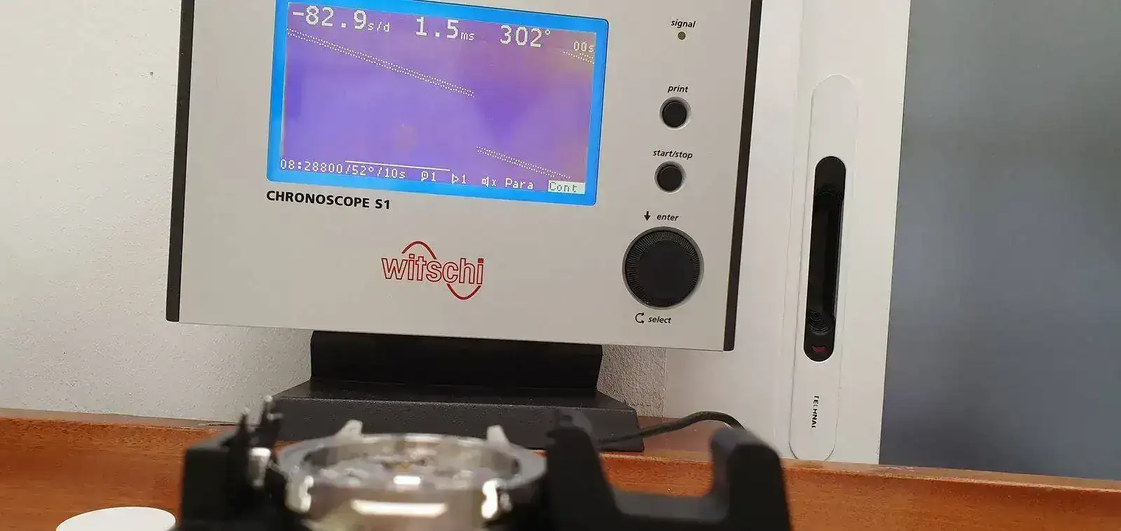

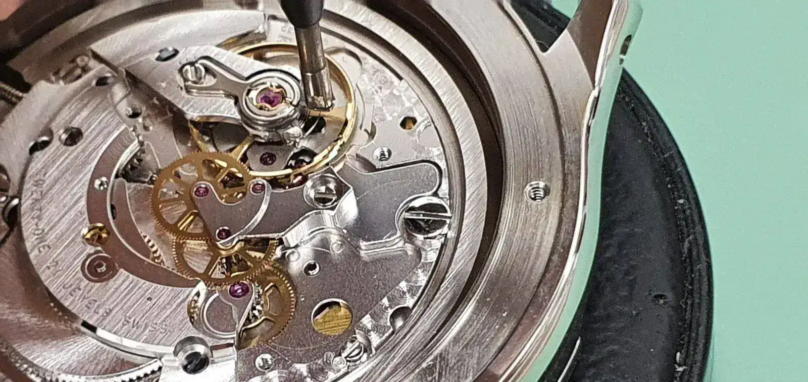

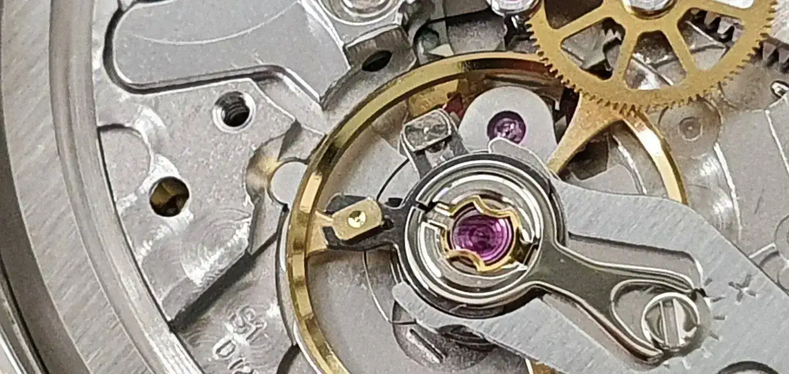

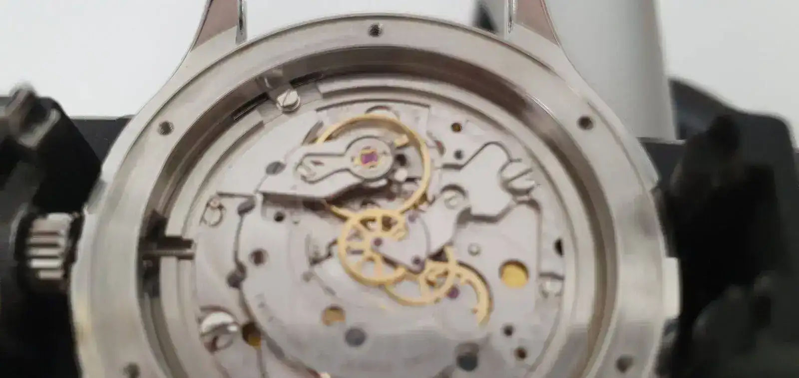

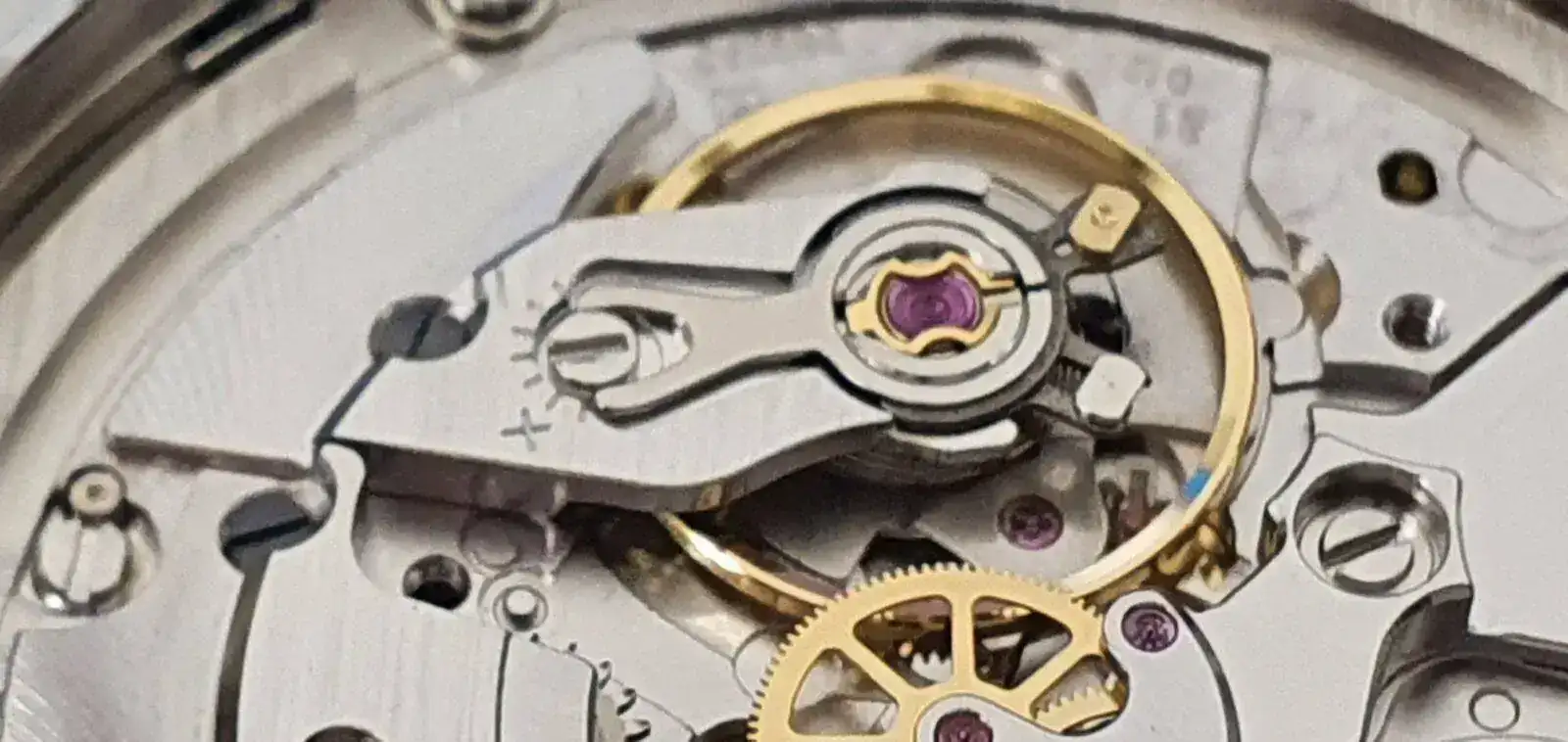

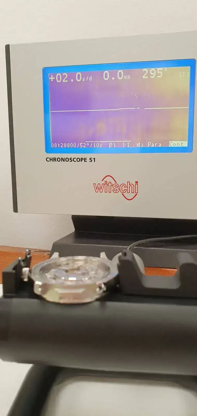

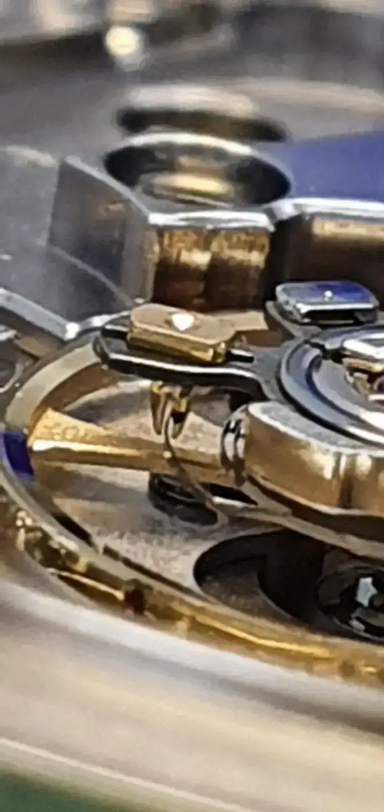

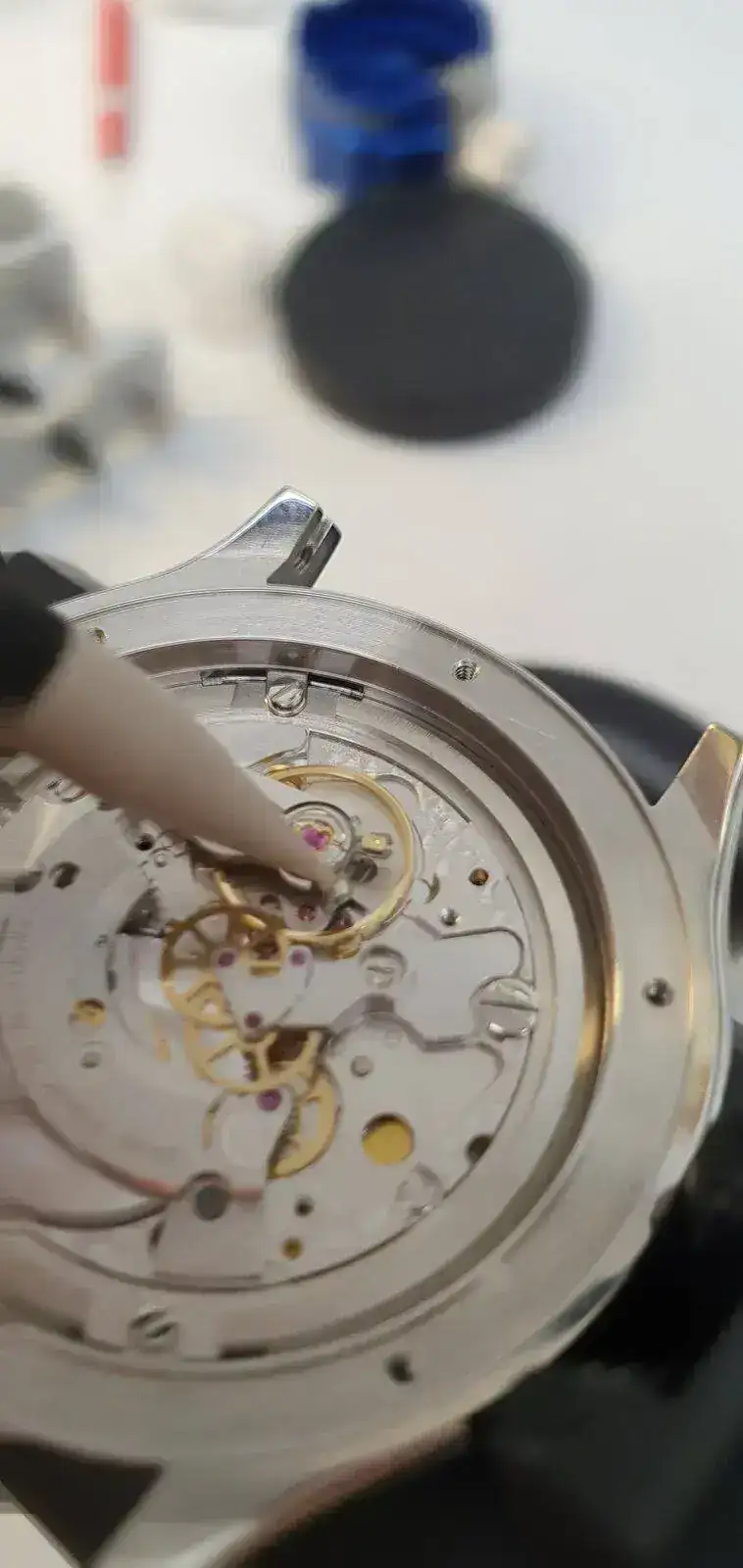

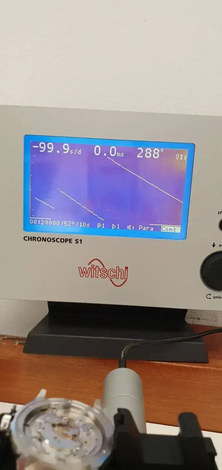

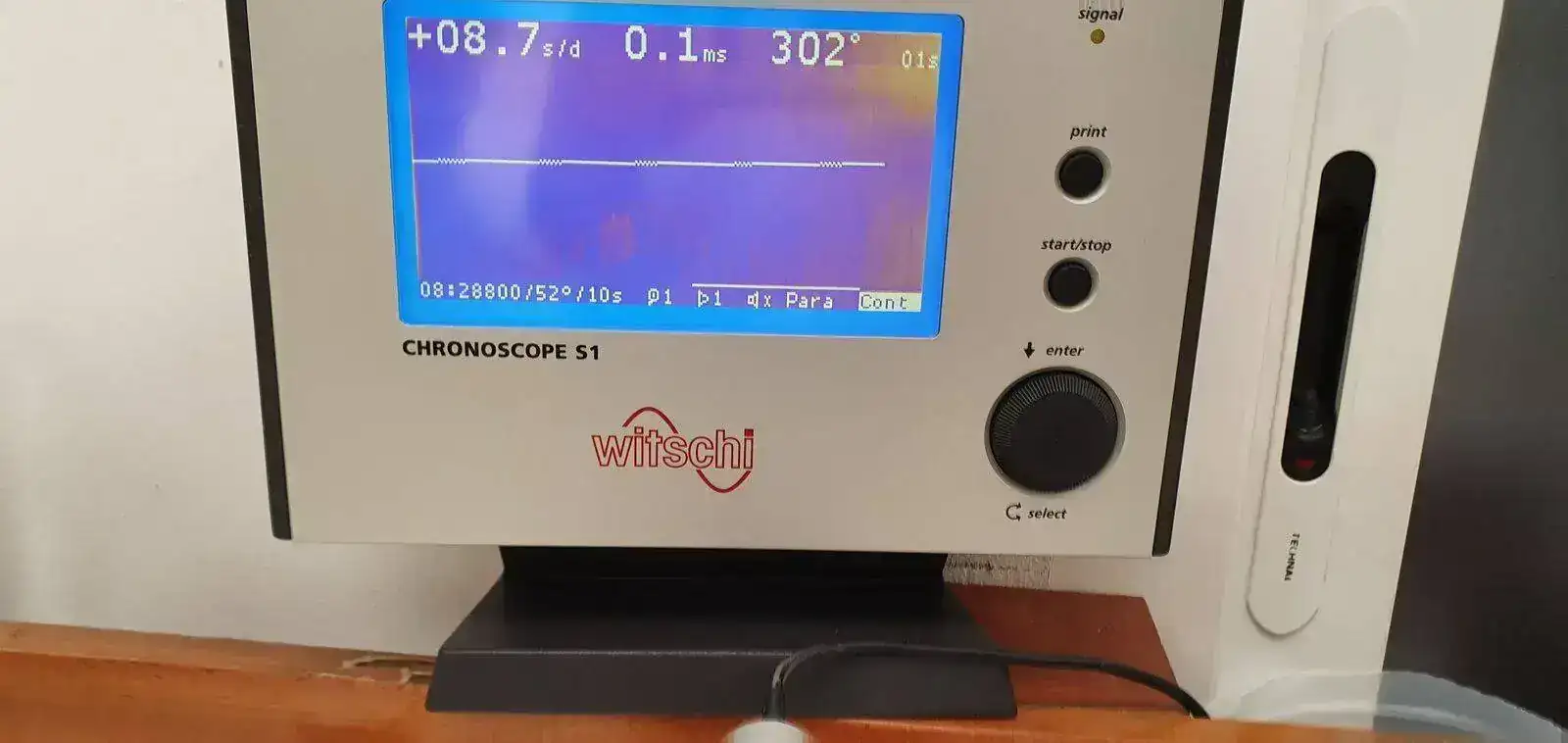

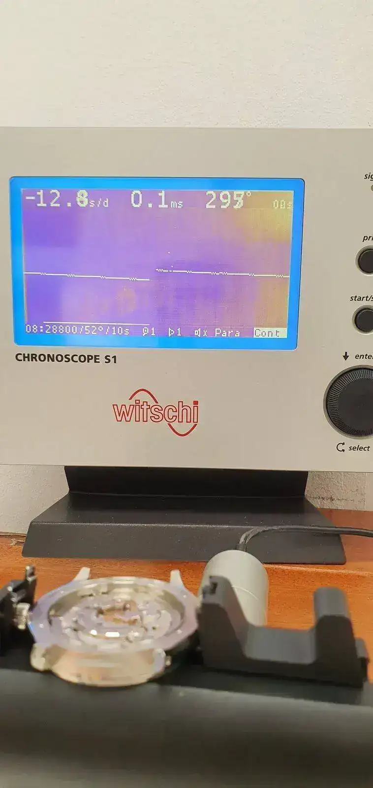

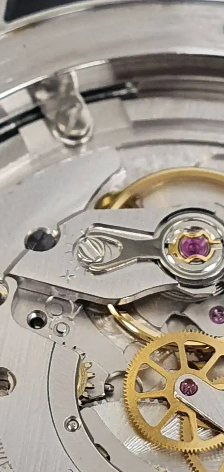

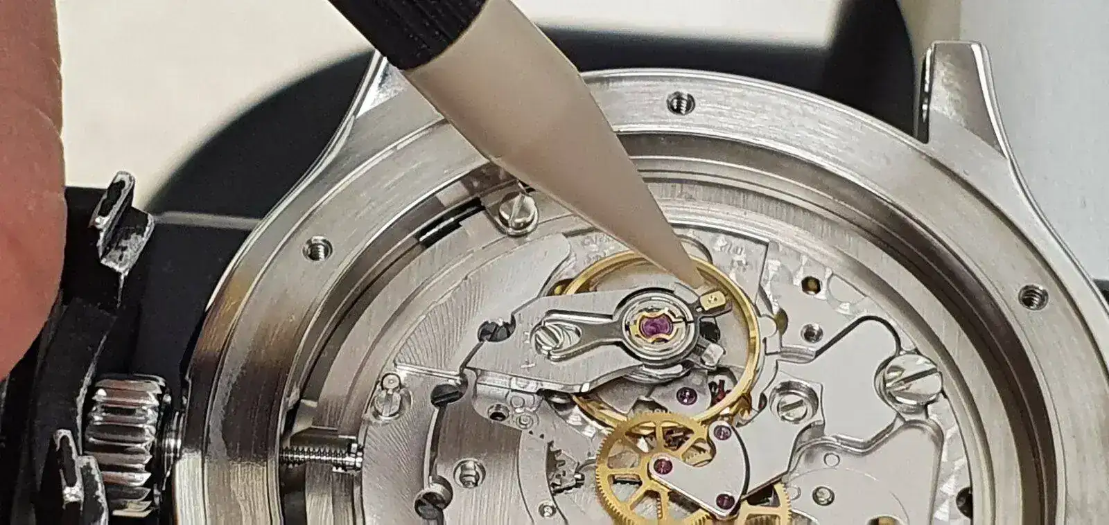

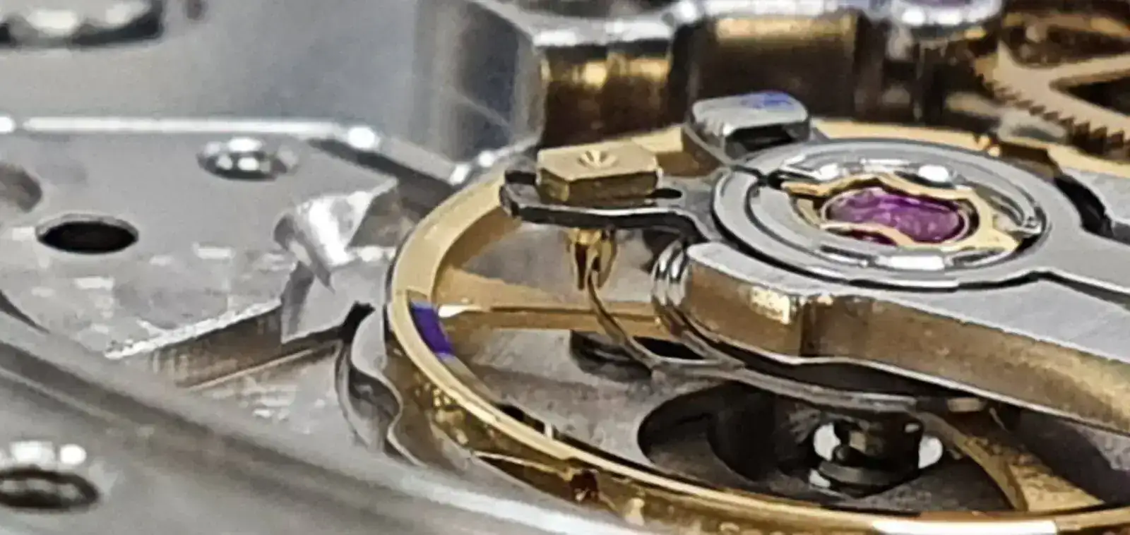

Vamos a centrar un Etachron de u Hublot, en este caso está todo descentrado para poder hacerlo perfecto.
Esta fuera de hito, raqueta desplazada y gruprillas abiertas de todo
Esta fuera de hito, que viene siendo el centrado del volante con respecto al ancora, lo máximo que se puede dejar el 0.8 msm, y perfecto es 0,0.
Primero desplazamos el piton para dejar el hito
lo más cerca del cero
Ahora tenemos que centrar el espiral con respecto a las grupillas de la raqueta, tiene que estar en el centro, para asegurarse es mejor hacerlo sin nada de cuerda con el volante en descanso.
Cuando lo tenemos bien centrado, giramos las grupillas para que tenga el mínimo juego.
Con el útil adecuado.
Vendrá quedando así..
mínimo juego del espiral en las grupillas, cuerda a tope y tenemos...
Estamos más cerca..
Ahora centramos el tornillo y nos ponemos...
Últimos ajustes moviendo o raqueta, o tornillo, o si eres muy habil las grupillas..
Y así llegamos a la máxima precisión, hacemos el control en las diferentes posiciones, sacamos la media de segundo al día...
Y terminado en + 00.8 segundos dia de media.
