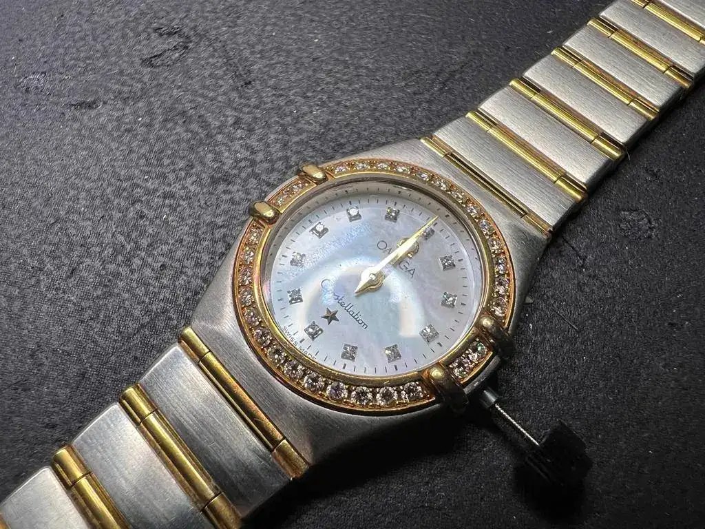

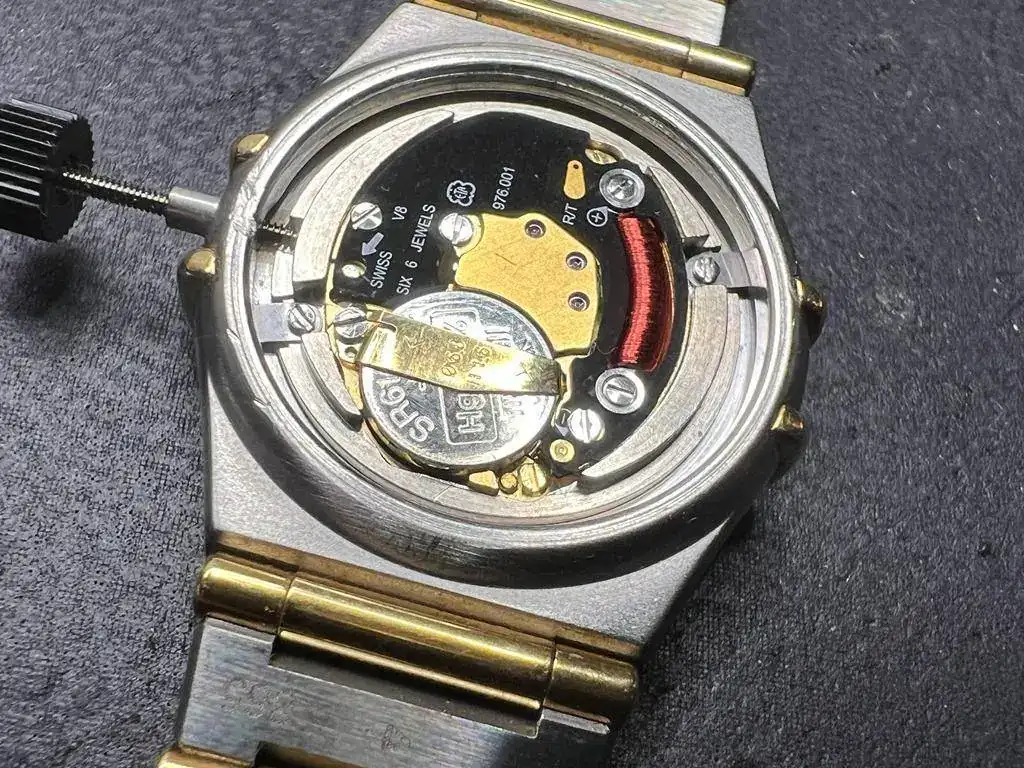

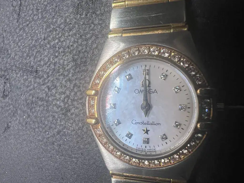

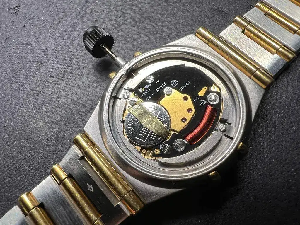

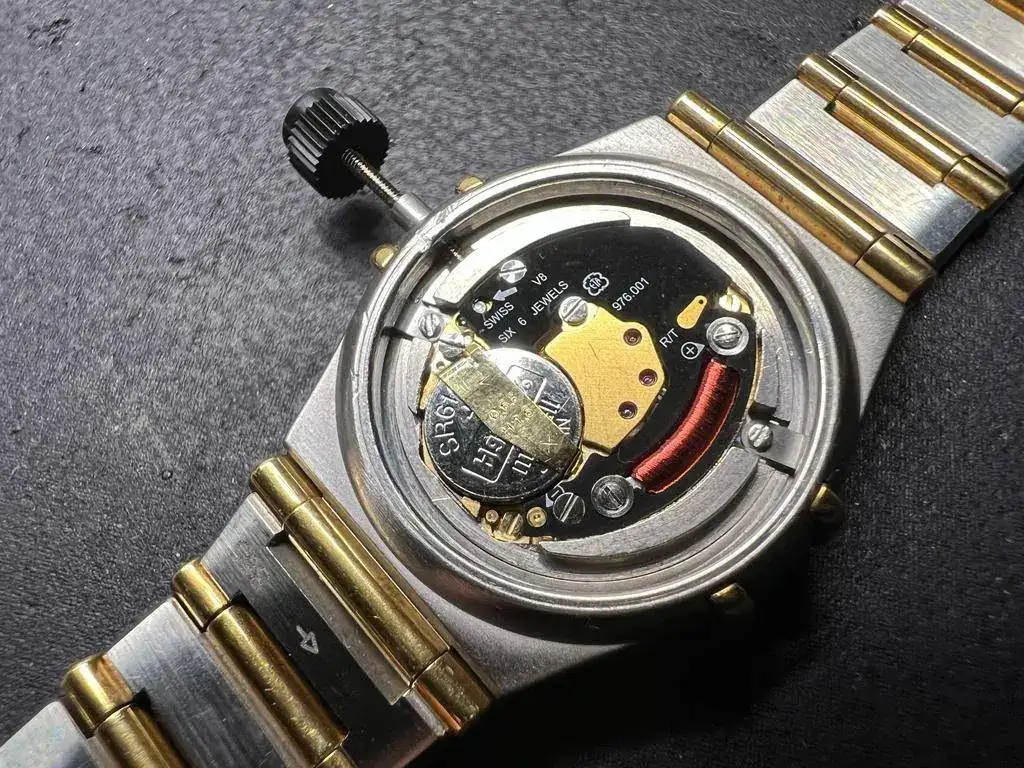

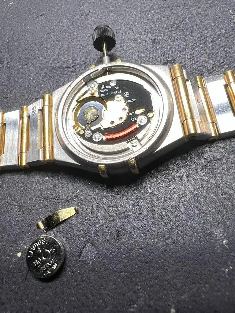

Pues a ver si me podéis ayudar, acabó de montar un mov nuevo Eta 976.001 en un Omega... pero por alguna razón no funciona....el puente de la pila esta bien puesto?? no se que cosa puede ser a que es totalmente nuevo ...os pongo fotos a ver si veis algo que yo no veo........

En las fotos no se ve nada, salvo la maquina ETA 976.001(verdaderamente tendria que ser una Omega 1455) y que es un reloj de dama de acero y oro Omega Constellation.

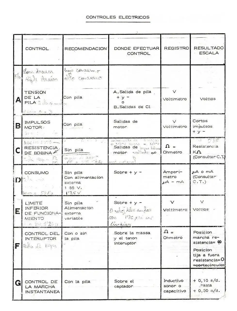

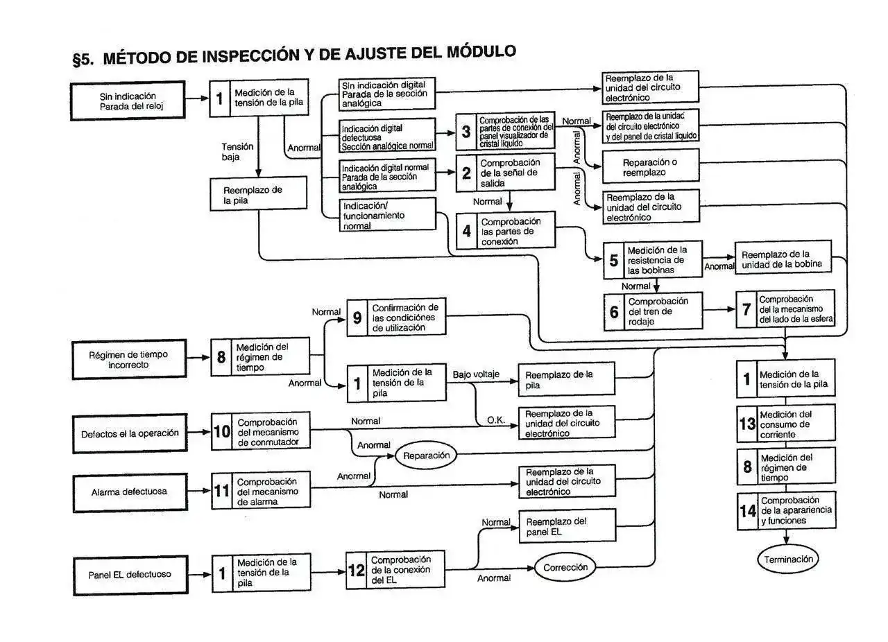

¿Has realizado los controles pertinentes, consumo, impulsos al motor etc...
Cuando pongas todos estos parametros hablamos.

Muchas Gracias me lo guardo ¡¡¡¡
