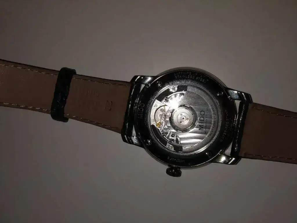

Buenas que terminacion tiene es un mido baroncelli heritage

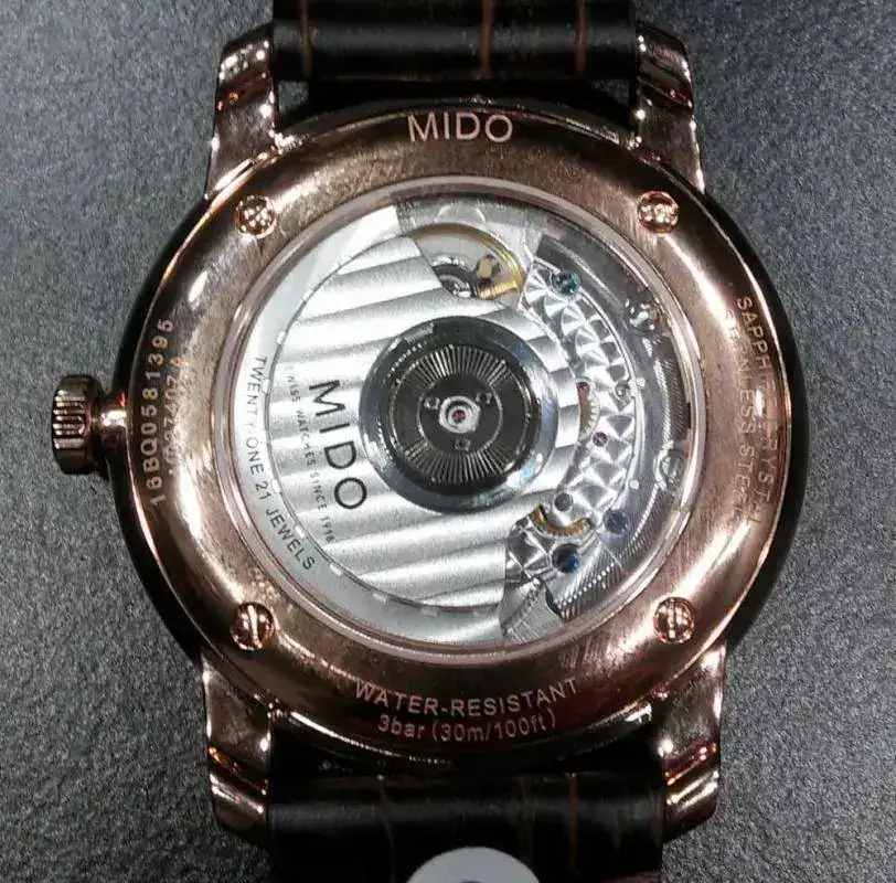

Podrías sacar otra foto en la que se vean los radios del volante, por favor?
Edito:
Mirando fotos en Internet, parece que es un acabado básico o elabore.
Cundo pueda hago un foto mejor gracias
Muchas gracias.
Mira bien a ver si los radios del volante son como los de la foto que pongo, acaban rectos contra el volante.
En ese caso podemos confirmar que es un provablemente un elavoré o un básico decorado.
Edito:
No me hagas caso, que los 2892 NO llevan acabado básico.
Es un elabore.
    7,2 KB · Visitas: 273
Como yo sepa, la diferencia solo esta en la decoracion, como Cotes de Geneve o tornillos azules y algunos son Chronometros con el certificado COSC.
No creo que hay diferencias en el espiral o volante, pero puedo equivocarme. El 2892 es el top, en el mas barato 2824 hay mas variedad.
El calibre 2892 se suministra en tres terminaciones: elaboré, top y COSC. La primera ajustada en 4 posiciones, 5 en las otras dos.
También varían los materiales del volante , níquel para el acabado elaboré y glucydur para los top y COSC. Es fácil diferenciar las terminaciones por la forma de cuello de cisne que tiene el volante en los acabados top y COSC, por contra, el que tiene el acabado recto será elaboré.
La espiral también varía, nivarox II para el elaboré y anachron para los últimos.
El que muestras, es elaboré. Más allá de la decoración que le pueda poner la casa.
