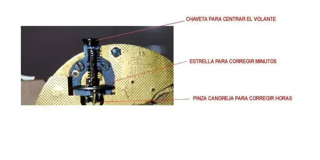

Hola, despues de un mes tratando de desvelar el ajuste fino de un "volante flotante" que tantos problemas generan, la mayoria de las veces porque han sido manipulados por manos inexpertas, dejando a primeras la maquina inservible
Al final he llegado a la conclusion que ese tipo de volante tienes tres ajuste y no uno que se referiria a la estrella que lleva incorporada el mismo.Vamos a detallar: el muelle en si sujeto a el puente superior lleva una charnela para poder centrar el volante y hacerlo funcionar sin rateos; el volante lleva unas pletinas o bien una estrella que nos corregiran minutos, bien de adelanto o de retraso y por fin desvelo que hay una pinza cangreja en la parte baja del puente que hace tope al vastago del ancla que se puede abrir o cerrar su espacio corrigiendo inclusive horas de retraso o adelanto de la maquina; si se abre el espacio corregiremos el adelanto y si lo cerramos corregiremos el retraso
Esta es la conclusion de dicho estudio....pongo foto para documentar el articulo volante flotante.webp
esa pinza cangreja no la conocia, puedes poner una foto mas grande que se vea completa esa pieza, la veo un poco cortada, podia aportar un dato si el hilo se rompe se puede encontrar identico en leroy merlin es el hilo que utilizan unas pistolas para cortar el corcho blanco o forespan, estas pistolas ponen al rojo el hilo y cortan de esta manera, ese hilo de acero es exacto al utilizado por estos relojes y lo venden como dije es esta superficie..
Tonito lo de la "pinza cangreja es un simil" la verdad es que son los topes del ancora en el puente, si se abren el reloj atrasara y si se cierran adelantara, como estos viene ajustados de fabrica no los hay que tocar, pero siempre hay desaprensivos que lo mueven todo y necesita saverse que pueden ser motivo de ajuste, si los tiempos que hace la maquina son exagerados, gracias por el aporte del "hilo de acero"
Un par de detalles, es conveniente comprobar si esta o no imantado el volante, con la ayuda de brújula, al pasar el volante por delante si se mueve desimantar, en el supuesto que no llegamos ha afinarlo, mejor no manipular las pinzas de cangrejo, quitar o poner peso en la llanta, esta va con unos tapones o agujeros, eso si siempre que quitemos o pongamos peso que sea de dos en dos, tapones enfrentados entre si, para mantener el volante compensado.
6ali, gracias por el aporte, este articulo esta experimentado y no es vanal; yo lo expongo pero no incito a nadie a que lo haga, mejor dicho ese ajuste viene de fabrica y si por mala manipulacion se altera debe corregirse

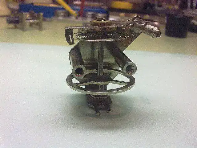

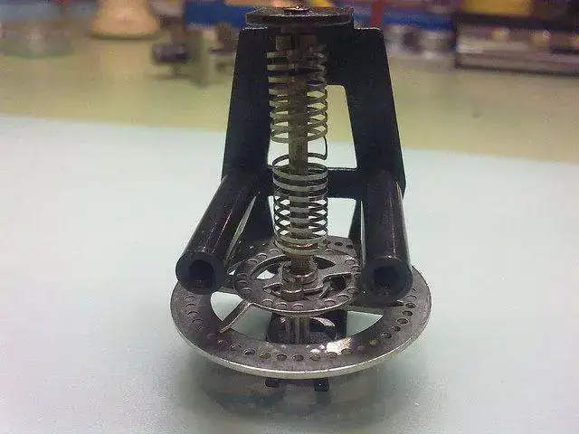

Mi experiencia con este tipo de volantes, no ha sido muy satisfactoria, el motivo es que la mayoría de estos relojes, nos llegaban al taller, tocados por manos inexpertas, por lo que la reparación pasaba por cambiar el volante, encontrándonos que los volantes, habían dejado de ser flotantes. Hay que reconocer que es una mejora, que se agradece.

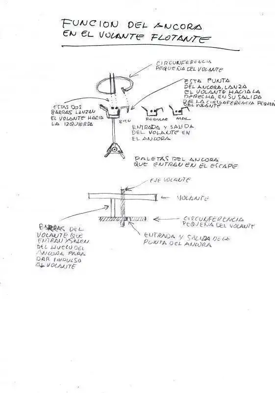

erezya, debes de comprender este esquema que adjunto, si no no conseguiras regularlovolante flotante2.webp
Muy bien explicado el diagrama, analizándolo este mecanismo no necesita tanto rigor en nivelación como el de péndulo, porque es la espiral la que marca el paso del tic tac con el ancora.
Saludos elmonge.
Esactamente Tempusx el pendulo es un impulsor por gravedad y es muy facil que haga perder al ancora su nivelacion, el de volante al no requerir ese centrado tan exacto es mas estable, creo que lo has entendido correctamente, aunque el ajuste de un volante flotante es mucho mas complejo.
El estudio que recientemente he hecho sobre este tipo de plataforma ha sido debido a que me enviaron una maquina con el ancora partido y lo he tenido que reconstruir y para hacerlo he tenido que hacer un estudio de todo el mecanismo, sus funciones y sus ajustes y luego pedir a ciertas personas medidas calibradas de un ancora de ese tipo, fue un reto pero ha salido todo bien y me ha aportado mucho conocimiento en este tipo de relojes
