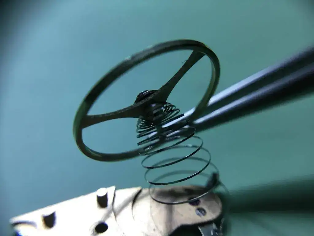

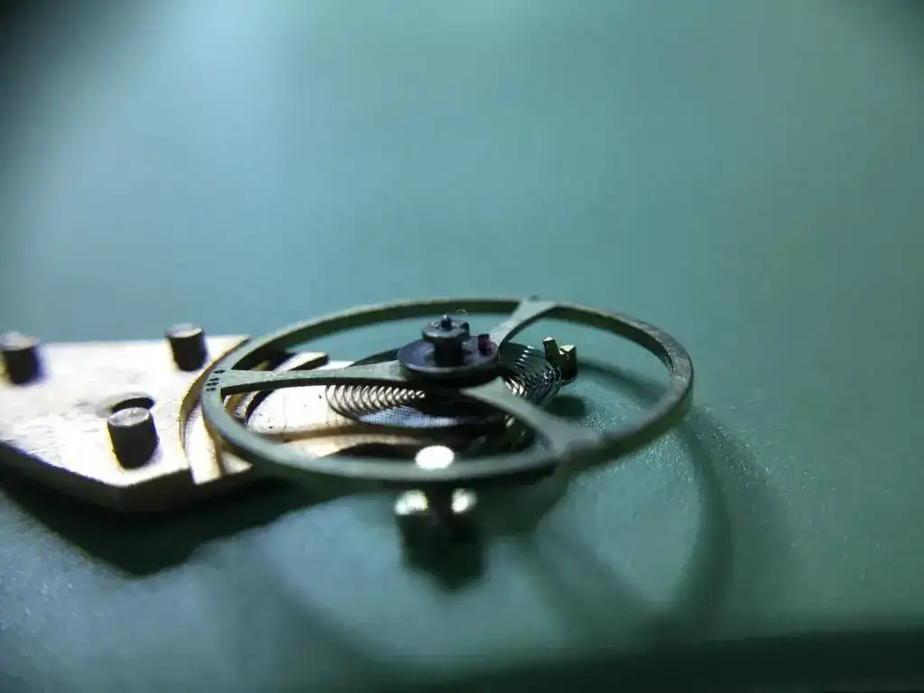

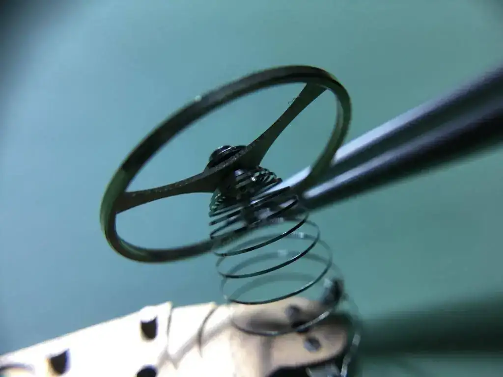

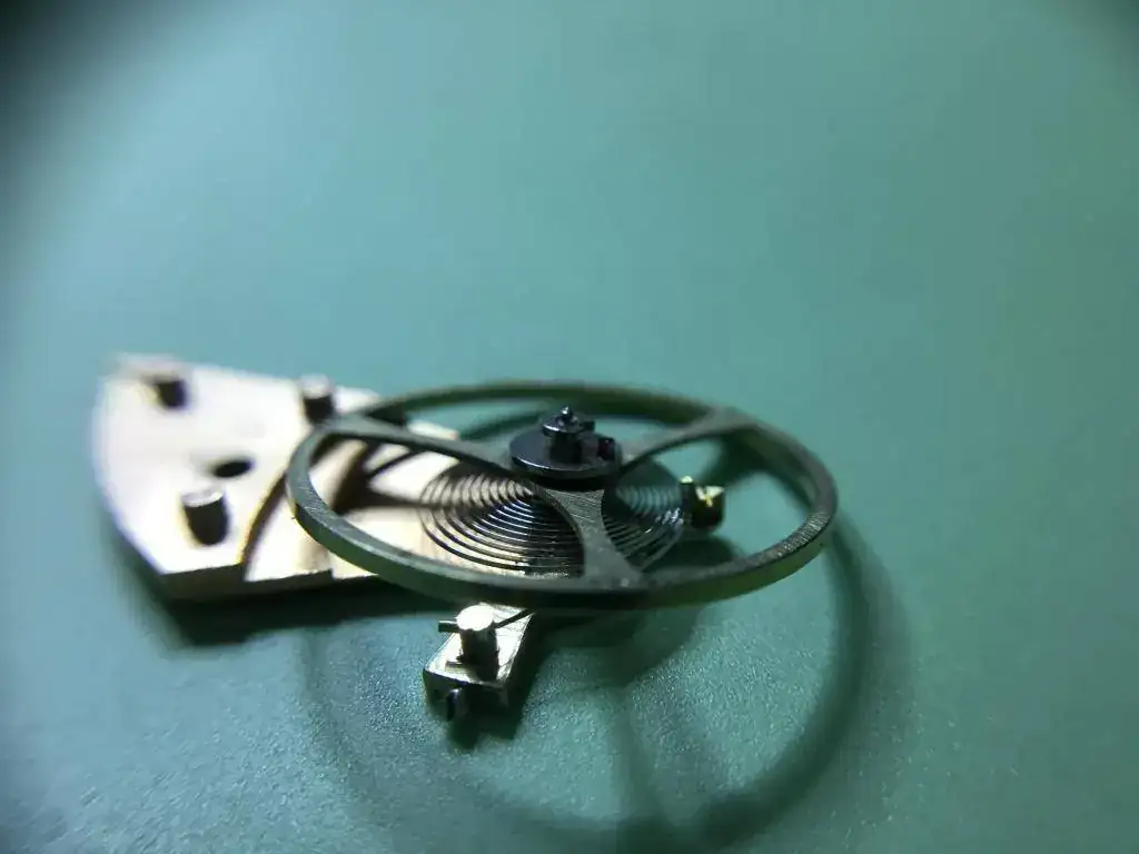

Hola compañeros, tras la inestimable ayuda y generosidad del maestro GOLIPO, ALVARO He intentado que funcionara un Lanco, pero después de quitar y poner en varias ocasiones el volante no funciona, os parece que este volante tiene los pivotes rotos, yo creo que si, se mueve si lo tocas pero se para, esta aceitado y todo lo demás funciona, gracias y saludos para todos

Así es... Desde luego el de platina se ve claramente y posiblemente el del puente de volante también lo tenga roto. No queda más remedio que sustituir el eje o si se consigue para este calibre, que no debe ser muy antiguo su fornitura completa (volante, platillo con elipse y espiral).
Buenas tardes José. Efectivamente, faltan los pivotes.
Gracias compañero, eso me parecía, tengo un donante, espero que me sirva, gracias por la respuesta
Gracias compañero, pondré fotos cuando esté funcionando saludos.
Como te dije en el privado, los pivots han desaparecido :D
