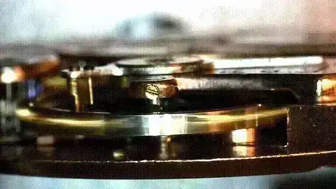

Este volante no va bien, ¿no?
  • Iniciador del hilo Iniciador del hilo REusuario
REusuario
REusuario
¿Habría que volverlo a colocar?
Yo creo que si ,que lo mejor es desmontar y volver a montar. Puede ser que esten mal los puntos de apoyo.
Reacciones: Monsignore y REusuario
Diría o bien tiene un pivote torcido, o han cambiado el eje de volante, sin mas, no lo han pasado por el compa para aplanarlo, ni por el piano para equilibrarlo.
Si es lo segundo un churro, de trabajo, realizado por un inexperto.
Sí, creo que los tiros van por ahí.
Veo que los pivots estan bien metidos. Es el volante que esta mal colocado en el eje. Falta apretarlo en el tas.
Si anda y da la hora justa, para que tocar... No? Más allá de lo estético, ja
Diría que está despivotado, tendrás que cambiarlo... o repararlo si eres muy manitas
